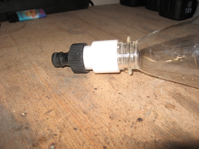

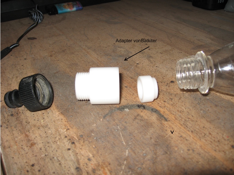

Ich also heute versucht eine WaRa mit Gardena-Kupplung zu bauen aber weder das anschmelzen des Gewindes der PET-Flasche (durch aufderehen der Gardena-Düse bildete sich kein neues Gewinde, sondern nur ein Plastikklumpen), noch das einkleben der Düse in der Flaschendeckel (Düse kann nicht richtig in die Kupplung einrasten) funktionieren !!
Hi KläuseB Willkommen beim goilsten und Nassestem Hobby dat ett gefft of der Welt. Frage: Anschmelzen? Deckel einkleben? Was ist das? Wende dich doch vertrauensvoll an Batkiter,der hat für alle Fälle ne Lösung.Auch für deine. Anbei Bilder von einem der vielen Adapter von Batkiter. Batkiters Adapter Alles zusammengeschraubt. Gruß Uwe Geändert von Poohvogel am 08. Juni 2007 um 19:40 Was nennen die Menschen am liebsten dumm? Das Gescheite, das sie nicht verstehen. Eines Tages wird man offiziell zugeben müssen, daß das, was wir "Wirklichkeit" getauft haben, eine noch größere Illusion ist als die Welt des Traumes. Das Weltall ist ein Kreis, dessen Mittelpunkt überall, dessen Umfang nirgends ist. |
