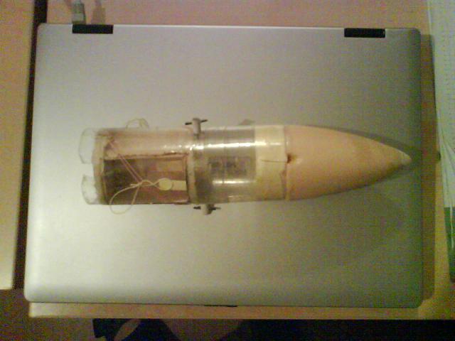

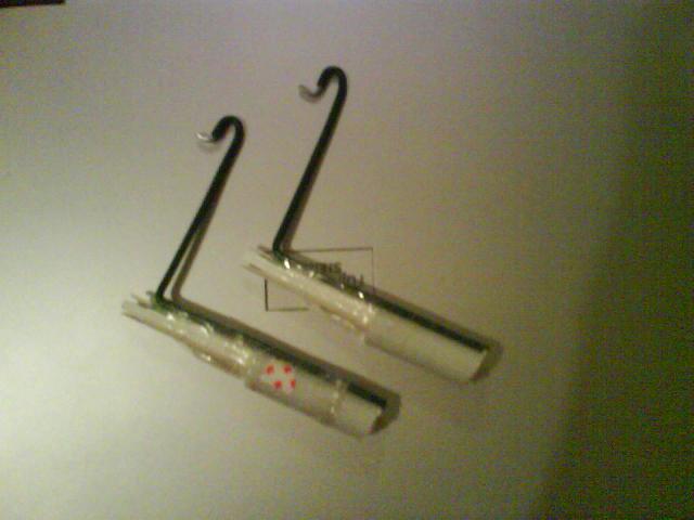

Und weiter gehts. Habe heute das Fallschirmmodul fertig gemacht. Also Gummis vor die Tür gespannt und die zwei Triggerstäbe gemacht. Also mal Bilder vom fertigem Fallschirmmodul und von den Stäben.
mfg Robert

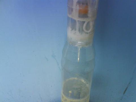

Zitat: Original geschrieben von Twist
.... Er besteht aus 4 1,5 l Fanta Flaschen. ... Habe nämlich vor den Drucktest bis 11bar zu machen. Meint ihr das das der Tank aushält weil es ja 1,5 er sind. ...
Hy Twist, mein Drucktank hat auch eine ganze weile die 12 bar gehalten, bis er mir eines schönen Tages bei 8.5 bar um die Ohren geflogen ist Eine (!) Lage Glasgewebe (max. 50 g/cm2) um den zylindrischen Teil und Du bist dauerhaft auf der sicheren Seite. Gruß Stefan
Gruß Stefan
Du baust aber schwere Raketen  Ich denke mal du meinst 50g/quadratmeter. MfG Fabian

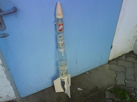

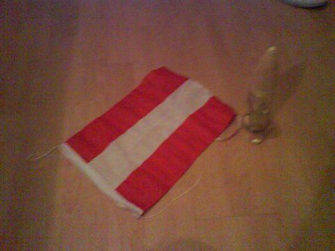

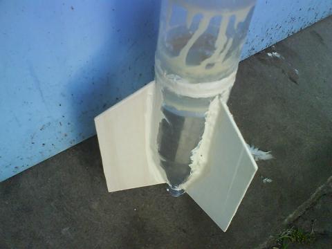

Und es geht wieder weiter. Habe gesern die Flossen angeklebt. Sie bestehen aus 3 mm Pappelsperholz und wurden nach einer abgeenderten Vorlage von bäckchen ausgesägt. Heute habe ich dan die Fallschirme genäht. Die zwei kleinen Fallschirme die die Spitze dan abziehen bestehen aus zwei kleinen Österreichflaggen die eigentlich beim Auto eingehängt werden. Als Hauptschirm werde ich wohl einen alten Regenschirm verwenden. Auch die Lackierung wurde etwas verändert aber ich verrats euch noch nicht wie sie werden soll
Geändert von Twist am 11. Juni 2008 um 21:10
mfg Robert
