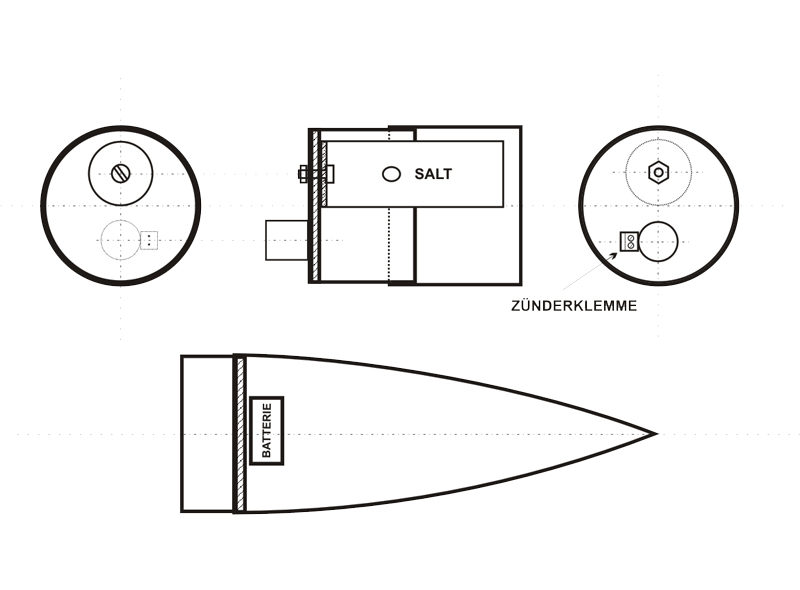

Was ich mich schon die ganze Zeit frage: Wenn ihr doch mit einem ganz normalen D7-3 fliegt, wie macht ihr das mit dem Fallschirmauswurf- per SALT, SN0 und Pyrowatte? Falls ja, wie neutralisiert ihr dann die Ausstoßladung des D7-3?
Beitrag 124774 [Alter Beitrag07. Juli 2007 um 13:03]
Hallo Peter,
ich nehme den D7-0 und vergieße die SP-Ladung mit Epoxy. Habe aber keine Ahnung, wie das die Anderen machen. Daher eine gute Frage!

Die meisten nutzen D7-0, diese werden dann zugeharzt und teilweise mit Feuerwerkszündschnur für eine Ausstoßladung (Pyrowatte) versehen.

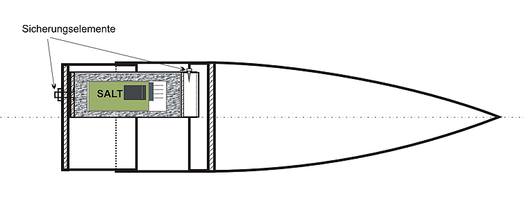

Das heißt aber, daß der SALT selbst in der Regel nicht für den Fallschirm zuständig ist. Hat das mehr damit zu tun daß die eingegossene Lunte so einfach zu bauen ist, oder wäre es sonst buchstäblich "schwerer" den SALT vor der Auswurfladung zu schützen, oder gibt es dafür andere Gründe?
Wie schützt ihr überhaupt den SALT, sitzt der in einer luftdicht abgesperrten Kammer in der Mitte bzw. oben?
Beitrag 124779 [Alter Beitrag07. Juli 2007 um 17:04]
Im Thread "Wettbewerbsklasse S1D-wer hat Interesse" hab ich mal einen konstruktiven Vorschlag gemacht:
