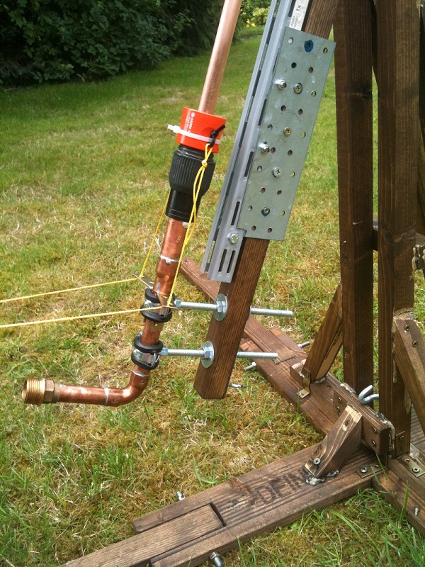

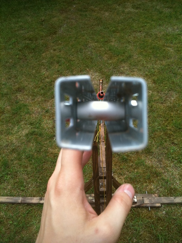

            Der Vorteil von dem Profisystem liegt in der großen Düse.
        großer Düsendurchmesser = großer aber kurzer Schub kleiner Düsendurchmesser = geringer aber langer Schub Ich weiß nicht ob du den Wara "Simulator 1.5" besitzt aber wenn man da mit dem Düsendurchmesse rumspielt und die sonstigen Parameter beibehält wirst du sehen, dass du mit einer Profidüse im Gegensatz zu dem Normalsystem 10 bis 20 höhe gewinnst. ( auf meine 1l Rakete bezogen) Mal genauer Zahlenbeispiele: 15mm Düse 77,5m Gipfelhöhe nach 0,2sek Schubende 239N Schub 9mm Düse 66m Gipfelhöhe nach 0,6sek Schubende 101N Schub Als Rampe kann ich dir nur die hier ans Herz legen. http://www.raketenmodellbau.org/forum?action=viewthread&threadid=4993&page=1 Als Zusatz: Die Profikupplung passt gut auf ein 22Kuperrohr. Mit nem Rohrschneider schön was anritzen und mit PU Leim das Gewinde volllaufen lassen, zusammendrücken verkehrrum hinstellen und 1-2 Tage aushärten lassen. Hält Bombig Als Lunchtub passt perfekt eiun 15mm Kuperrohr. (Brauch man nochnichtmal einkleben. D.h. man kann die selbe Kupplung mit verschiedenen Luchtubs ausstatten ohne großen Wechselaufwand) Den Abstand zwischen den Regalprofilen hab ich mit kleinen Alurohrrtücken eingestellt. Geändert von Z4ys am 28. Juni 2011 um 22:26  |
