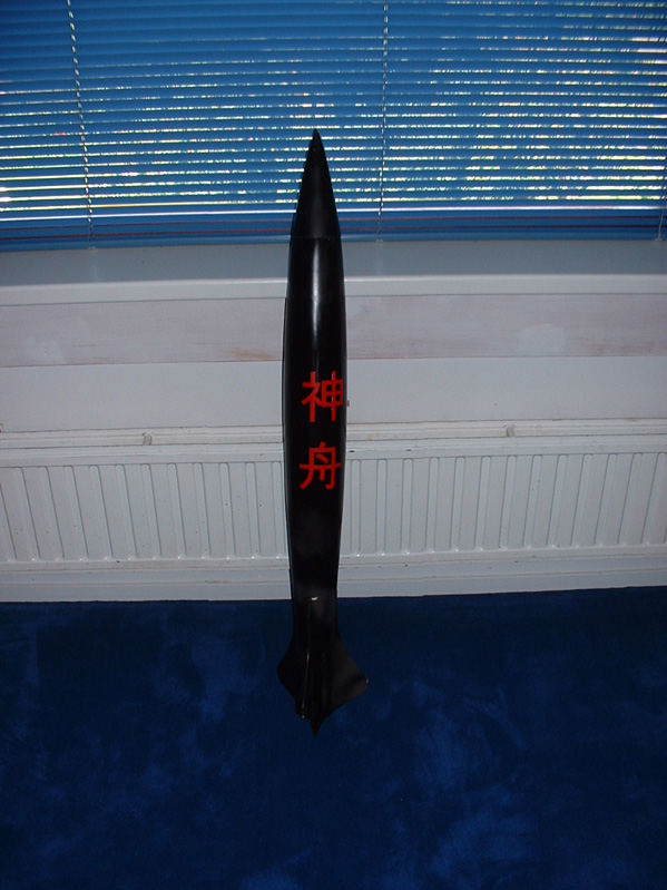

Zitat: Ich baue die Sportmodelle nach Mindestmaßen und da gibt's keine Probleme.
Ich denke auch dass dies das Optimum ist. Ansonsten schießt man ja unnötige Fläche in die Luft. Ein paar Zentimeter mehr machen aber auch nichts aus. Zitat: ich habe mal gehört, das ein sehr guter CW-Wert bei einem Längen Durchmesserverhältnis von 15:1 sei. Das wäre aber bei 80mm Durchmesser 1200mm Länge. Also kann ich dieses Verhältnis nicht anstreben, da ich dann das Gerade Stück auch länger machen muss, was mich dann wieder weiter weg von der Tropfenform bringt.
Also meiner Meinung nach, kannste die Rakete trotzdem 1200 lang bauen. Die 10 cm fallen da nicht so ins Gewicht. Und denn mindest 80mm Teil musst du auch nur 5 cm länger machen. Außerdem sind wir ja hier beim Modellsport, da geht es ja gerade darum ein Optimum zu finden  . Du willst einen richtigen Tropfen bauen? Interessant. Würde sicher ein bisschen putzig aussehen. Aber ist mal was anderes. Ansonsten würden wir bei Aerodynamischen Raketen eher von "Zigarrenform" sprechen. Meine A Modelle sind z.b so gebaut. Spitze und Abströmteil haben die Koordinaten eines Profiltropfens. Und Mittelteil ist ein Zylinder. Gruß, Jonas
Hi, ich habe sowas ähnliches schon mal gebaut. War für 3x H5k ausgelegt. Den gibt es ja nicht mehr so in Mengen. In der Zwischenzeit habe ich meine Meinung zu der idealen Motorisierung auch geändert. Gruß Neil

Ja, sieht fein aus. Aber baue baue lieber ein S1D Modell. Da es relativ viele Starter gibt in diesem Jahr, wird diese Klasse wohl auch wieder nächstes Jahr mit ausgeschrieben werden. > Mindest-Gesamtlänge: 800mm > Mindest-Durchmesser für 50% der Gesamtlänge: 60mm Jonas
kann ich machen. Ist für das Testen auch ganz nett, da nicht soviel Material drauf geht wie bei S1F. Nur kann man sich dann nicht mit den Motoren austoben.
