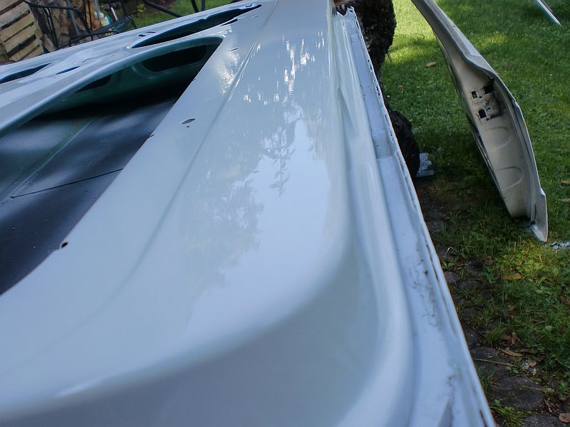

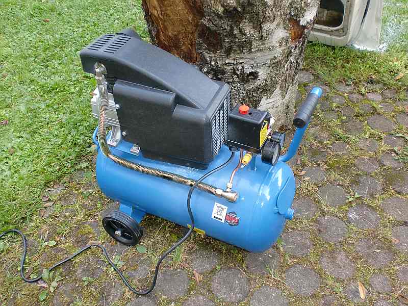

Da ich nicht viele Hundert € für die Lackierung einer Caddy-Tür ausgeben wollte, habe ich mich entschlossen, die Lackierung selbst in die Hand zu nehmen!
Gekauft:
Kompressor
Schlauch
Lackierpistole (Mini HVLP)
~110€

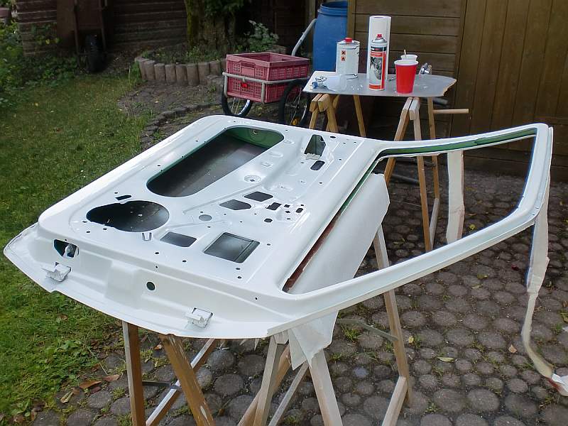

Nach ein paar Versuchen mit verschiedenen Einstellungen habe ich mich dann an die Tür gewagt:
Natürlich ist das ne Auto-Tür und keine Rakete, aber übertragen lässt sich das ganze natürlich!

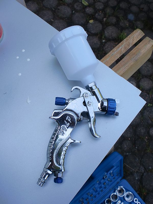

Die Billig-Lackierpistole (HVLP - High Volume, Low Pressure) für 20€ funktioniert super, ist einfach einzustellen und handzuhaben.
Ich kann die Anschaffung also nur empfehlen!
Die Autolacke gibt es ja in alle erdenklichen Farben und die halten richtig was aus.
-Ich (oft kopiert)

Beitrag 7613923 [Alter Beitrag26. Juli 2012 um 16:47]
Hi Roman,
das sieht doch auf dem Foto ganz gut aus. Überlege ob ich dir meinen 'kleinen' (7,5t) auch mal zum lackieren bringefg

Woher hast du die Pistole?

Von eBay, heißt MINI HVLP o.ä. und kostet um die 25€.

Das stimmt so nicht ganz. Eine Lackierpistole arbeitet nach dem Wasserstrahlpumpenprinzip und daher ist der Anteil an Sprühnebel, und damit auch der Verlust an Lack, deutlich größer als bei einer Spraydose, die nach dem airless-Prinzip arbeitet. Die Lackierpistole hat aber eine viel feinere Zerstäubung und damit gelingen die Lackschichten dünner und der Verlauf ist ungleich besser als bei einem airless-System.

Bei den Pistolen konnte ich auch keine weltbewegenden Unterschiede zwischen teuren Markenpistolen und no-name-Produkten feststellen.

@ Roman: ist das bereits der Decklack? wie hast du vorbehandelt?

Das ist bereits der Decklack, ist ein 1-Schichtsystem. Davor wurden alle Flächen angeschliffen und entfettet. Zum Teil wurde (wegen Rost oder tiefen Kratzern) auch bis aufs blanke Blech geschliffen und dann ein neuer Lackaufbau angefangen (in dem Bereich). Da leistet Rostschutzgrund gute Dienste.
