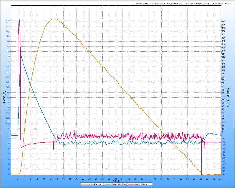

Die Oberstufe ist am 28.07.2012 in Manching geflogen. Auf einem BC-125 Stirnröhrenbrenner gings kerzengerade auf 609 Meter ... mit 18G Startbeschleunigung cool. Der Hauptschirm wollte zwar nicht aus der Kammer (Klappe ging auf) aber sonst war der Flug ein voller Erfolg.
So sah der Flug aus Sicht des Altimax aus:
Durch den Beschleunigungssensor auf dem Altimax kann man nette Spielerein mit den Flugdaten anstellen, beispielsweise den Luftwiederstandsbeiwert bestimmen. In diesem Fall liegt der Wert bei 0,31

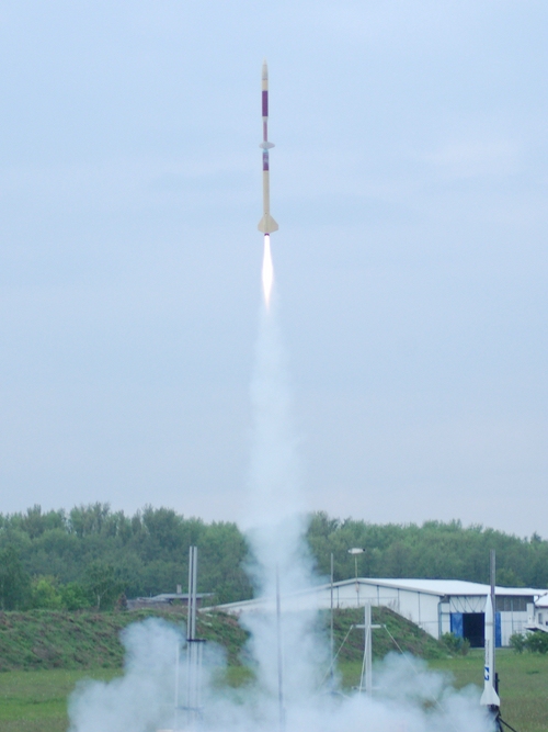

beim RJD hab ich nun den zweistufigen Flug gewagt und hatte nur teilweise Erfolg roll eyes (sarcastic). Das ganze Zündprogramm und die Leitungen auf dem Motorgehäuse haben wie gedacht funktioniert. Leider war die Trennladung (ca. 0,5 - 1g Pyroflocken) so heftig das es den oberen Teil des Boosters einfach zerlegt hat.
Zusätzlich ist der Booster noch im benachtbarten Baggersee gelandet. Da die Elektronik zu dem Zeitpunkt eh schon Schrott war nicht weiter schlimm. Wenn sich das Heck beim trocknen nicht verzieht kann ich also vieles vom Booster wiederverwenden.
Hier ein paar Bilder vom Flug:

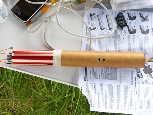

Fertig gepreppte Motor/Elektroniksektion der Oberstufe
Start auf einem H225 White Thunder von CTI. Vielen Dank an Sven für das tolle Startfoto

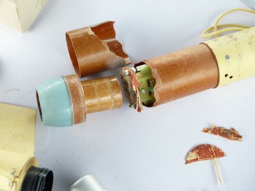

Schaden am Booster
Beim nächsten Booster werd ich darauf achten die Verbindungsstelle Booster-Oberstufe leichtgängiger zu machen und der Trennladung etwas mehr Raum zum expandieren zu geben.

Hi Ralf,
Die Verbindung zwischen Booster und Oberstufe ist echt simpel. Das BC-125 Casing steht zur Hälfte aus der Oberstufe heraus und steckt in einem passenden Rohr am Booster. Beim letzten Bild sieht man das Rohr in dem die Oberstufe gesteckt hat.
Leider blieb der abgesprengte Teil des Boosters an der Oberstufe hängen so dass der BC-125 durch das Rohr hindurch brannte ... Außerdem hat sich die Klappe der Oberstufe aufgrund einer lockeren Schraube gelöst. Der Fallschirm wurde also bei ca. 400km/h ausgeworfen hat sich aber zum Glück nicht geöffnet
Die Höhe ist entsprechend klein ausgefallen. Nur knappe 600m anstatt den simulierten 1400m. Ansonsten hat die Oberstufe funktioniert und ist ohne Schaden am Fallschirm gelandet. Nachdem mir Denis dann Abends noch die verloren geglaubte Klappe gegeben hat (nochmals vielen Dank dafür) war ich absolut happy smile
Der Schaden dürfte an einem Wochenende repariert sein. Einem weiteren Versuch in Manching steht also nichts im Wege smile
