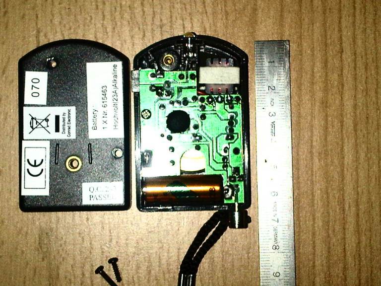

... jetzt war ich extra im Keller ...
... und an meiner Waage sind die Batterien leer (2xCR2032) ... angry
... also improvisiert ein D7-0 wiegt knapp mehr als der 110dB Taschenalarm ...
... Größe 40x15x62mm ... 12V(23A) Hochvoltbatterie
Hoffe die Info reicht

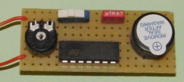

Paul, wenn ich dich richtig verstehe, geht es doch um eine möglichst kleine, möglichst laute, idealerweise omnidirektional abstrahlende SCHALLquelle und ein Mikrofon mit Richtcharakteristik. Speziell für kleine Raketen sollte die Schallquelle dann möglichst schmal und leicht sein. Ein Beispiel: Der Bereich, der den Ton erzeugt, mit großen Bauteilen auf Lochrasterplatine, d.h. größentechnisch noch optimierbar (und leider nicht omnidir...):
Größe der Platine 5 cm * 2 cm. Je nach Komfortbedürfnis muss noch der Kippschalter durch einen automatischen Trigger ersetzt werden, der den Summer erst beim Start einschaltet, außerdem sollte noch eine Li-Knopfzelle und ein Step-Up-Konverter auf das Board. Bleibt man beim Lochrasteraufbau, wird das Ganze dann etwa doppelt so lang, geht man auf SMD-Teile, wird's kleiner.
