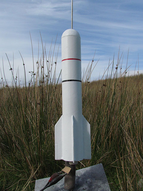

Green Cheese war eine geplannte aber nicht gebaute Britische Luft-Schiff Lenkrakete. Sie sieht nicht sehr interessant aus - kurz, dick, mit dünne Flossen - und ich habe ein Modell einfach wegen die Name gebaut. smile

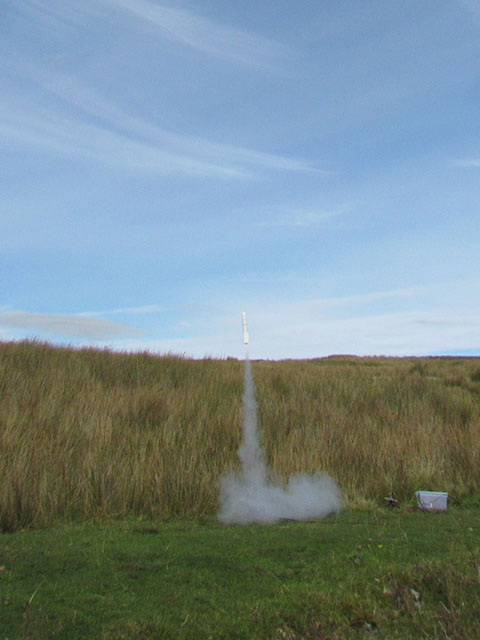

Mit VCP und Rocksim habe ich den Druckpunkt gerechnet; er liegt irgendwo neben die schwarze Streife, zwischen ca 1cm vor oder hinter. Der Schwerpunkt ist auch neben der schwarze Streife. (Die rote Streife bedeutet gar nichts.) Ich habe ein Swingtest gemacht und das Modell flug vorwärts. Für den ersten Start habe ich auf die Flugkarte geschrieben "Rocksim sagt unstabil, Swingtest OK, jetzt werden wir sehen welche hat recht". Die Rakete ist eigentlich mit einem Estes B6-2 fast senkrecht geflogen. Bis dann hatte ich das Modell nicht lackiert, aber nach dem ersten erfolgreichen Start habe ich wie in diesen Bilder gemalt. Der zweiter Flug war auch fast senkrecht.
