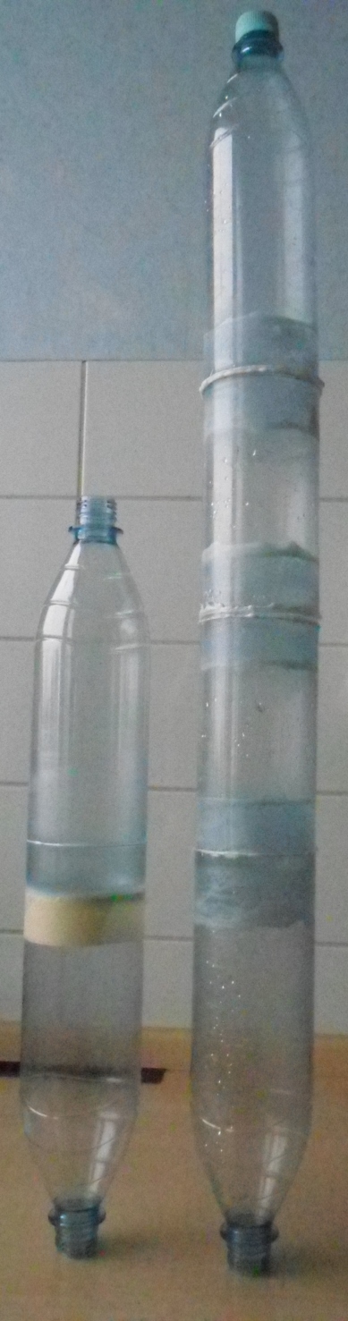

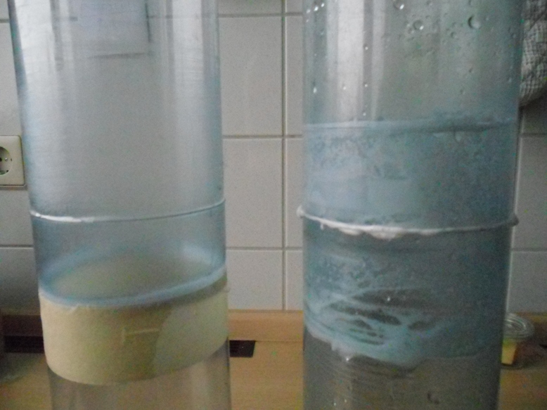

Also jetzt mal im Vergleich:
Es brauchte doch einige Kraft, vorallem weil man ja nicht einfach nur zusammendrücken darf, sondern auch noch gerade und gleichmäßig, aber das ging mit 2 Flaschen ohne Boden wohl immer noch besser als nacher, wenn ich da noch Mittelteile benutze...
Die rechte ist die undichte aber man sieht ja auch, dass da der Kleber wesentlich unsauberer verteilt ist..
Hoffe mal, dass die am Wochenende die 6 bar aushält, auf die ich die mindestens testen will...
