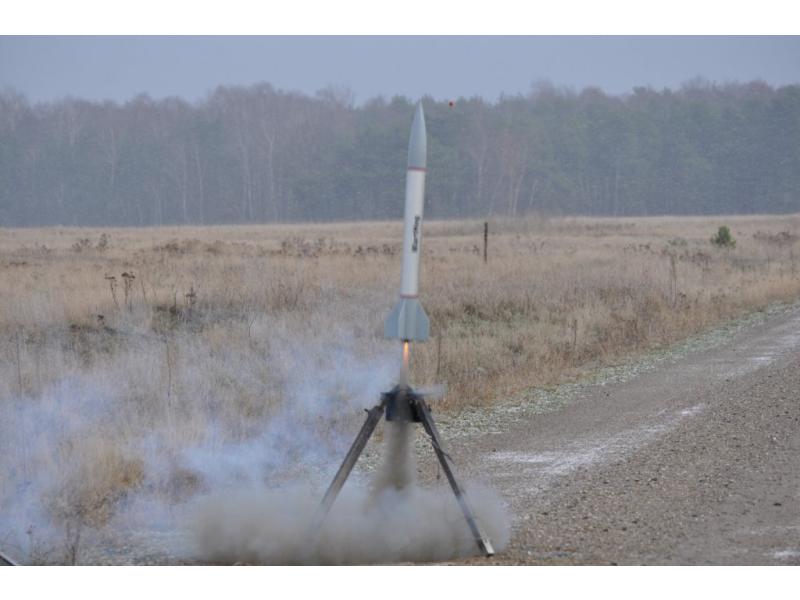

Hier meine Wart-Hog auf F24-4W im Einsatz (Foto von Dirk)

F24-4W ? Geil. Merci für die Antwort und das Feedback. Ich habe gestern die Mustang fertiggestellt. Das Modell ist super schön und schnell zu bauen, die Konstruktion ist sehr solide und durchdacht. Aber es fällt folgendes auf:
Die Motorhalterung mit den ganzen Flossenhaltern, Flossen und dem Gaskühlsystem (ein Topfreiniger... schickwink ) führt dazu, daß die Rakete 360 g wiegt. Das ist ein ganz schöner Bomber geworden. Das Konzept, eine tragende (innere) Struktur zu erzeugen, die nicht auf dem Außenrohr basiert ist interessant. Die Gewichtsverteilung führt auch dazu, daß man ein sehr großes Leitwerk braucht, sieht fast aus wie ein Tennisschläger, hehehe....
Das Thema dabei ist dabei für mich, wie gesagt, lediglich das Gewicht. Ich werde auf alle Fälle zumindest die Mustang nochmals nachbauen, aber in light. Dann kann man auch gleich vergleichen, wie groß der Unterschied bei den Flugeigenschaften wirklich ist.

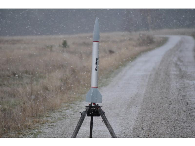

Wie hast Du denn die Warthog konstruiert? Auch mit dem inneren Trägersystem für die Flossen wie beim Original? Oder klassisch-traditionell einfach außen drangeklebt?
Auf den Bildern sieht es so aus, als hättest Du die 4 Längsrails auch weggelassen, die dienen eh nur der Optik (ich werde sie auch weglassen).
Noch eine Frage: hast Du Railbuttons oder Leitröhrchen verwendet? Es sieht so aus, als hätte die Startrampe einen Leitstab?

Übrigens du hast richtig hingeschaut, meine Warthog hat zur Führung nur Leitröhrchen und wird vom Stab gestartet. Davon ist aber abzuraten.
Das Modell war aber eines meiner ersten größeren und ist ca. 12 Jahre alt, klar, damals wusste ich es noch nicht besser, heute würde ich Railbutten anbauen.
