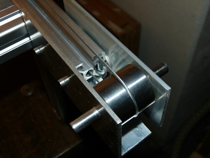

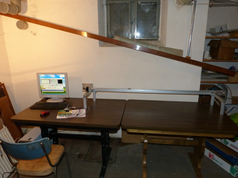

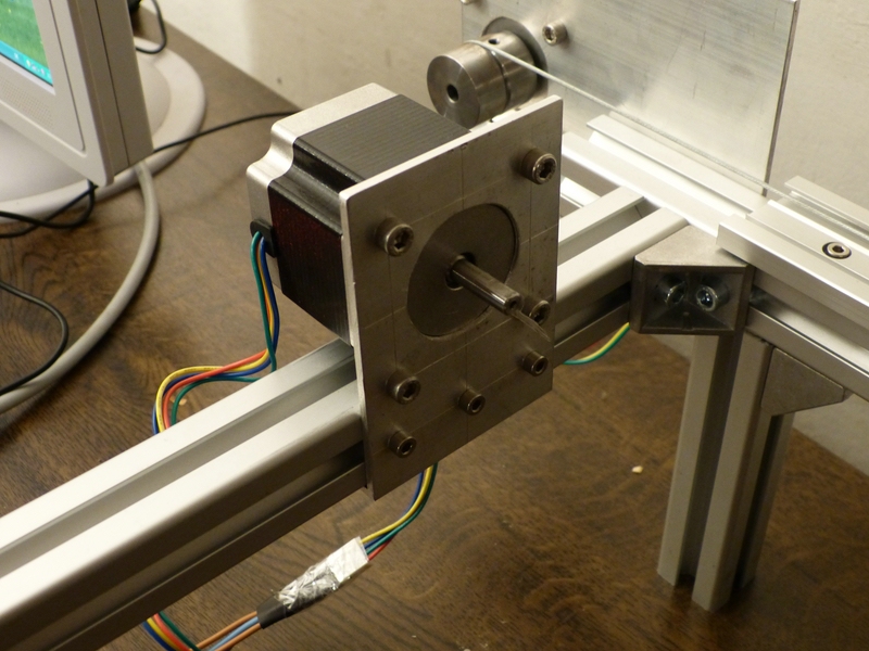

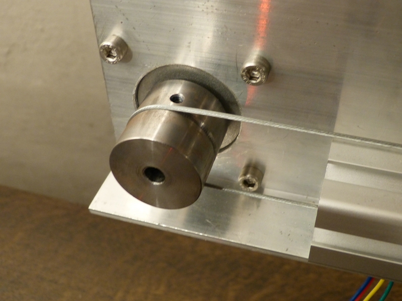

Hallo miteinander,

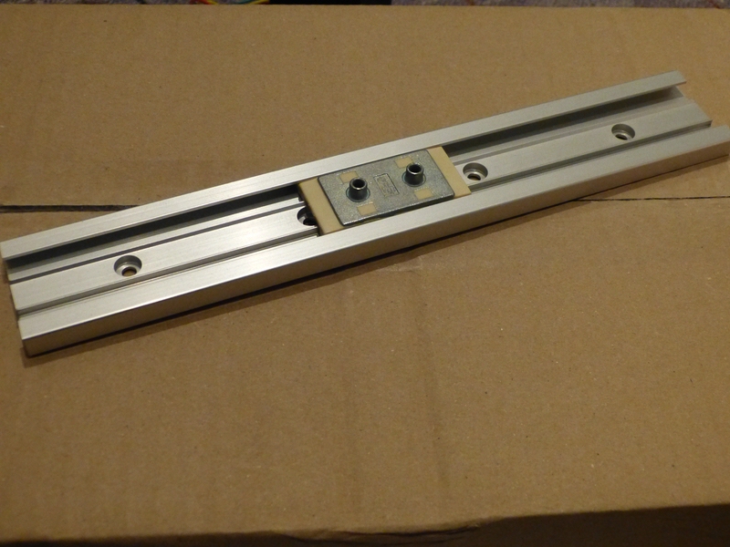

angesichts der aktuellen Flaute im Forum möchte ich gerne über den Baufortschritt meines aktuellen Projekts berichten: Eine CNC-Wickelmaschine. Damit möchte ich Rohre aus Kohle- oder Glasfaserroving für meine Raketen wickeln. Der Roving wird dabei als Helix auf das Rohr gelegt und ergibt das typische Kreuzwickelmuster, welches man von gewickelten Rohren und von ein paar amerikanischen Bausätzen her kennt. Auf die Idee bin ich durch ein Projekt auf RC-Network gekommen. Da hat jemand eine sehr ähnliche Maschine gebaut um Carbonrohre für den Segelsport zu wickeln. Seine Maschine stand meiner Vorbild. Das Grundgestell besteht aus 30x30mm Aluprofilen (die billigen von Ebay). Das machts recht einfach Sachen an das Gestell zu schrauben. Als Linearführung für die X-Achse hab ich auf das DryLin N System von Igus zurückgegriffen. Sehr leichtgängig und sprengt auch das Budget nicht. Bewegt wird der X-Achsenschlitten über ein Bowdenzugseil welches zwischen zweie Rollen gespannt wird. Eine Rolle ist direkt am Schrittmotor befestigt welcher die Achse antreibt. Das Seil läuft durch das Loch im Aluminiumprofil wieder zurück zur ersten Rolle. Die Schrittmotoren sind mit 3mm starken Aluwinkeln befestigt. So auch der Motor für die Drehachse, welcher auch ohne Getriebe arbeitet. Schrittmotoren, Steuerung und Netzteil hab ich von RC-Letmathe.de. Die Steuerung hat Endstufen onboard für bis zu 4 Achsen und kann auch auf eine 5 Achse erweitert werden. Also ausreichend für spätere Ausbaustufen und weitere CNC-Projekte. Also Steuerungssoftware nutze ich momentan MACH 3. Eigentlich wollte ich EMC2 verwenden, doch leider wollte Ubuntu nicht mit der Hardware des PC's ordentlich zusammenspielen. Die Steuerungsbefehle (G-Code) schreibe ich bei einfacheren Rohren entweder per Hand oder lass Sie durch eine selbst programmierte Software generieren. Viele Grüße Thomas |

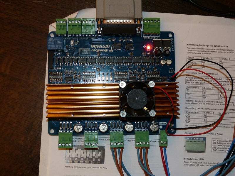

Nachbau natürlich erwünscht . Anfangs wollte ich die Platine auch selbst ätzen. Jedoch hab ich keine Garantie das es auch funktioniert. Bei der gekauften Platine hab ich das Problem nicht .... anstecken und los gehts. Und bei dem Preis lohnt sichs fast nicht selbst den Lötkolben zu schwingen. Momentan bin ich dabei die Tränkeinrichtung für den Roving zu bauen. Eine erste Version hat nicht so funktioniert wie ich wollte. Wer also Ideen dazu hat .... immer her damit. Gruß Thomas |

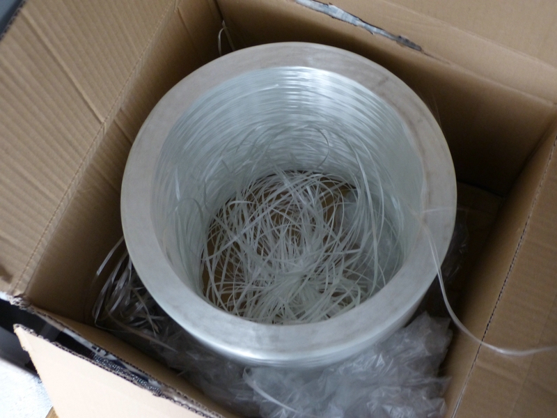

Die 3 Achse ist nicht nötig. Ich hab mit einigen Leuten gesprochen die selbst bereits eine Wickelmaschine gebaut haben. Die waren sich alle einig ... eine 3 Achse ist nur nötig wenn man konische Teile oder im Polarwickelverfahren wickeln möchte. Ich möchte erstmals nur Rohre wickeln, später kann man dann auch über eine 3 Achse nachdenken und vielleicht auch über die Verstärkung von Brennkammern und Tanks @Oliver An Harzinfusion hab ich noch gar nicht gedacht. Das sollte auch sehr gut machbar sein und wohl die besten Ergebnise liefern. Das Harzbad beschränkt die Wickelgeschwindigkeit ... bei größeren Rohren kann man so schnell die Topfzeit des Harzes überschreiten. Übrigens: Als Roving verwende ich vorerst einen 430 Tex Glasfaserroving mit Silanschlichte. 9kg für 15 Euro als Restposten ersteigert: Viele Grüße Thomas Geändert von schmidi093 am 02. Januar 2013 um 11:14 |

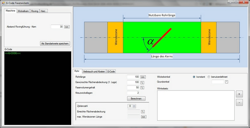

Ok, jetzt verstehe ich was du meinst. Was du meinst ist sowas?: http://www.youtube.com/watch?v=3opzktClUn8 Ich möchte erstmals nur zylindrische Teile wickeln und verstärken. Den Roving werd ich noch aufhängen, so dass er sich schön abrollen kann. Zu den Wendepunkten: Schau dir dieses Video an, da erkennt mans ganz gut: http://www.youtube.com/watch?v=wcdBTq2TpPc Was du möchtest ist das Wickeln im Polarverfahren. Ich hab dazu keine Anwendung, vorallem lohnt es sich meiner Meinung nach nicht den Klöperboden auch mit zu verstärken, bei unseren kleinen Durchmessern macht sich das geringe Mehrgewicht durch eine unverstärkte Aluminiumausführung kaum bemerkbar. Bei größeren Durchmessern sieht es dann schon anders aus. Es hängt schon stark von der Form ab wie Aufwendig das Wickeln und der Maschinencode ist. Bis jetzt hab ich keine Möglichkeit Maschinencode für Maschinen mit 4 Achsen zu generieren. Kommerziele Software ist viel zu teur für mich als Student und das selbst programmieren nimmt auch viel Zeit in Anspruch (das ganze geschieht schließlich nebenbei zum Studium) Gruß Thomas Geändert von schmidi093 am 02. Januar 2013 um 12:02 |
