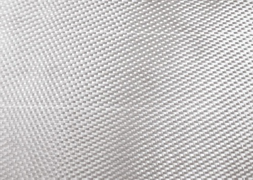

ich würde aller höchsten Doppelköper als Webart nehmen (so wie Jeansstoff). Wenn das nicht weich genug ist, eher dünner werden. Da muss man dann nachher auch weniger spachteln um die Struktur des Gewebes weg zu bekommen. Atlas wäre zwar noch einfacher um Rundungen zu legen, aber es macht keinen Spaß den Fusselkram zu schneiden und aufs Bauteil zu legen. Die Schnittkanten fransen sehr schnell aus und bleiben lieber am Pinsel kleben als am Bauteil.
Was auch hilft, ist die Form diagonal heraus zu schneiden. Wenn man also z.B. eine Spitze laminiert die ogive ist, hat man ja Wölbungen in beide Achsen. Schneidet man aus der Matte ein Rechteck mit einer kurzen und einer langen Faser, so muss sich die lange Faser in der Mitte vom Rechteck mehr wölben (muss länger sein) als die am Rand. Das führt zu Falten. Schneidet man hingegen das Rechteck diagonal mit 45° aus der Matte, so sind alle Fasern minimal kurz und das Rechteck kann leicht in die Länge oder Breite gezogen werden.

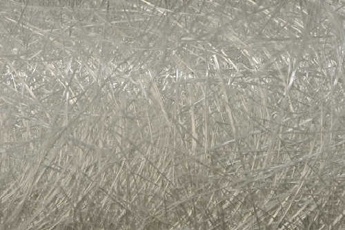

Habe normales glasfasergewebe 160g pro m2, also diese matten, kein stoff.

Was denn nun, Matte
Quelle: Yabonet Yachtshop
oder Gewebe?
Quelle: Harzspezialisten

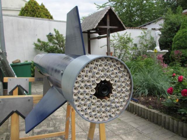

Ich werde jedoch trotzdem nen Cluster baun, weil ich eh noch vieel zu viel C6-3 hier liegen habe und die nicht mehr wegkommen......

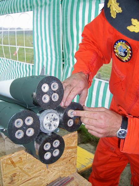

Ein Modell was aus meiner Sicht auch unbedingt geclustert werden sollte ist natürlich die Vostock......
Hier ein super Modell, sogar mit dem Sputnik an Bord, von Markussmile

ja die Sojus. Echt geiler Vogel. Habe in der letzten Version auch einen Cluster vorgesehen 4x4 Held 1000 + zentralen 38er Motor.
