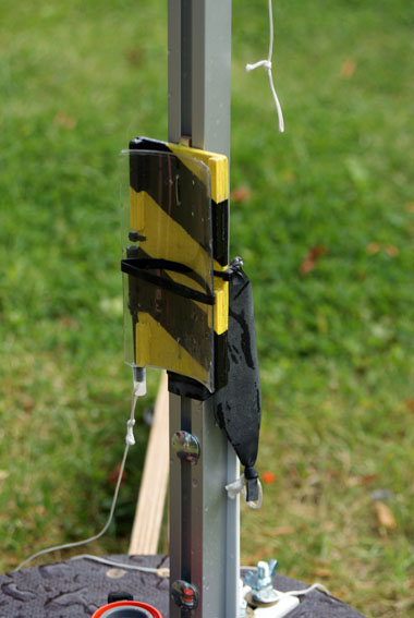

So, mal sehen ob das jetzt mit den Bildern geht.

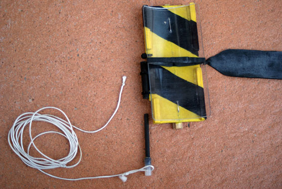

Hier nur der Schlitten.
(Wird zur Zeit überarbeitet, etwas leichter und etwas länger)
Hier an der Schiene
Hier beim Test mit einer einfachen Flasche.
(Die ging immer richtig schön senkrecht ab und der Schlitten funktionierte 1A)

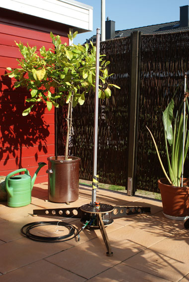

Und hier mit der Rampe als komplettes Bild.
Ein Bild mit Schlitten, Rampe und Rakete habe ich noch nicht, kommt noch.
Aktuell ist es so, dass das Gummi an der einen Seite mit einer Öse eingehakt und an der anderen Seite mit dem Splint gehalten wird. Wird der Splint gelöst, so löst sich das Gummi komplett und fliegt seitlich weg.

schönes Konzept und die Umsetzung finde ich auch klasse. Die Idee mit dem Schlitten an der Führungsschiene ist super, kannst du die Schiene auch verschieben wenn die Raketen mal andere Durchmesser haben ?.

die Schiene kann ich nicht verschieben aber ich habe die Rampe letztens so modifiziert, dass ich den Gardenaanschluss verschieben kann. So sind die gängigen Flaschengrößen (0,5, 0,75, 1, 1,5 und 2 Liter) gar kein Problem. Es würde sogar deutlich größer gehen. Ist nur fraglich, ob dass noch Sinn macht bzw. was die Führungsschiene dazu sagt :-).

das ist ja eine super Idee mit den Schubladenauszügen, da bist du wirklich sehr variabel.
Sinn der einer Führung bei den WaRas ist es wie bei den Smokern auch die Rakete zu führen bis sie aerodynamisch stabil ist, das geschieht bei den WaRas aber sehr schnell. Meiner Meinung nach ist es wichtiger die Gardenakupplung zu entlasten vor allem wenn man bei Wind oder mit sehr langen Raketen startet, aber da bietet deine Lösung ja beides.
