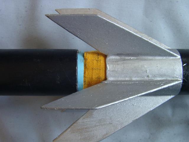

Als der Booster-Treibsatz brennt aus wurft er heisse Gas und brennende Teilchen vor. Die brennende Teilchen kommen in der Duse der zweite Stufe und zünden den Treibsatz. Das Gas vom erste Stufe kann die zweite Stufe abstossen bevor der Treibsatz zündet, deshalb macht man ein Paar Löcher vorn in der erste Stufe. Das Gas geht durch diese Löcher aus und die zweite Stufe trennt nicht ab bis ihrer Treibsatz gezündet hat.

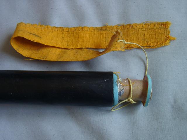

Ein kurze Booster braucht keine Bergungssystem denn fallt es unstabil runter. Das lange Booster eines S1B Modells braucht aber ein Flatterband. Ich habe keine S1B Raketen gebaut aber meine vierstufige "Rheinbote" Scale Modell hatte auch lange Boosters die auch Flatterbande brauchte. Ich habe das Innenrohr langer als das Körperrohr gemacht, mit zwei Ringe; zwischen diese Ringe kann das Flatterband sitzen. Denn die Motorhalterung der nächste Stufe dünner als das Körperrohr kann das Innenrohr und Flatterband dazwischen passen. Als die Stufen trennen wird das Flatterband frei.
