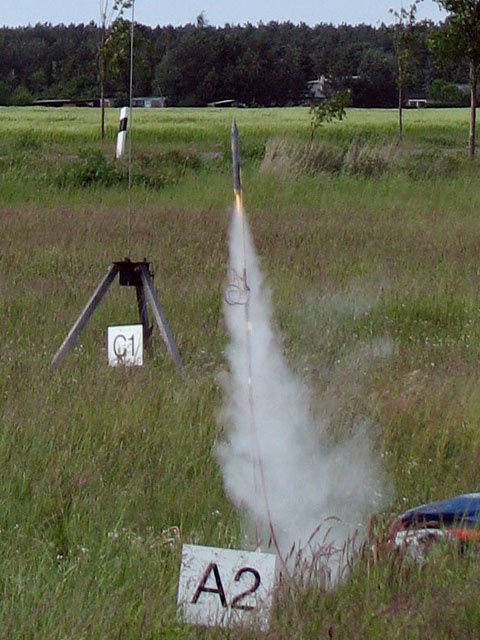

Original geschrieben von Trevize
Schau dir das Verhalten der Rakete kurz nach dem Start an. Die Richtung, die sie einschägt ist de facto nicht kontrollierbar, klar es geht nach oben, aber eben nicht nur...
Manchmal dreht auch eine Rakete mit Flossen so, wegen der Wind. Wenn die Rakete überstabil oder zu langsam ist, kann sie im Wind drehen.
Und Nachbauten von Congreve-Raketen habe ich auch schon fliegen sehen.
Vielleicht meine bei RJD 2009?
Wenn nicht, dann vielleicht bei RJD 2013... wink

Schönes Foto von einer schönen Rakete! Vielen Dank.
Was verwendest Du als Leitstab? Und wie sieht die Startrampe aus? Hast Du am Leitstab Führungsröhrchen angeklebt, oder startet die Rakete aus einem dünnen Rohr?

Beitrag 7625357 [Alter Beitrag04. April 2013 um 10:55]
Der Leitstab ist ein einfacher Holzstab den ich vom Modelladen kaufte. Die Startrampe ist nichts besonderes; bei unsere Flugtage benutze ich meine Estes Startrampe. Aber zur Leitstange der Rampe klebe ich ein metallisches Rohr mit Klebeband. Nach die Congreve weg ist nehme ich das Rohr weg, dann können andere Raketen von der Rampe starten.
Vom Basel nach RJD ist nicht so weit. Ich komme aus Schottland. wink

Schottland - das ist in der Tat weit! Danke für die Hinweise mit der Startrampe. Habe das auch mal probiert, aber meine Raketen sind für die Estes-Startrampe zu schwer. Ich habe dann eine Rampe aus einer Glasflasche und aus einer Papprolle (für die Superior rocket) gebaut. Die stecke ich in die Erde mit einem Bambusstab. Alles prinzipiell ökologische Startrampen aus "Abfall", so dass auch ja kein Öko-Fanatiker nörgeln kann smile Auf den Videos von Ostern sieht man die beiden Rampen.
