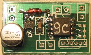

Beitrag 7625524 [Alter Beitrag16. April 2013 um 22:53]
Danke, danke und danke. smile
Gibt es eine schnelle Möglichkeit zu erkennen welchen der 3 Varianten man in den Händen hält?
Es bleibt natürlich der Testaufbau und mitstoppen... Test erfolgt dann für die Festlegung der Ausstoßladung...

Beitrag 7625525 [Alter Beitrag16. April 2013 um 22:59]
Also bei meinen Timern waren "S" bzw. "SL" direkt beidseitig mit 'nem weißen Lackstift
auf die Platine geschrieben...

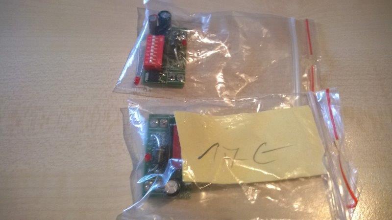

Beitrag 7636355 [Alter Beitrag07. November 2015 um 11:40]
Gerade im Keller entdeckt..
2 nie genutzte Timer.
Kann gar nicht mehr sagen ob die von Stefan waren oder von wem anders.
Dachte erst das es die TinyTimer von Stefan sind.
Kann die jemand gebrauchen?
Ich wird die sicher nicht mehr einsetzen.
@Andreas: Wenn die Kids in der Schule schon Timer verbauen, dann spende ich die auch gerne.

Beiträge: 1892
Beitrag 7636362 [Alter Beitrag07. November 2015 um 20:00]
Hast gewonnen.
Soll ich die zu Dir schicken?
