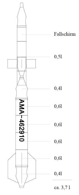

Hallo zusammen,
die grobe Planung für meine nächste Rakete steht fest.
Es wird eine Rakete, die oben schmaler ist als unten. Das werde ich mal mit zwei unterschiedlichen Flaschen verwirklichen. Des Weiteren soll die Rakete oben und unten Leitwerke haben.
Hier mal der erste Entwurf:
Eckdaten:
Flaschen: Unten Deit 1l (8cm Durchmesser), oben Vilsa 0,5l (6cm Durchmesser)
Oben/Unten je drei Leitwerke (3mm PP-Hohlkammerplatten)
Volumen komplett: ca. 3,7 Liter
Düse: Gardena Profi

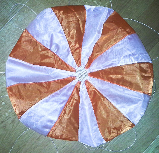

Fallschirm: Rundkappe (Orange/Weiss), 5m/s
Baubericht folgt
Marcel

Hallo Marcel,
interessantes Projekt, nur die Flossen vorne würde ich mal mit einer Simulation auf Stabilität berechnen, den die bringen dir den Druckpunkt wieder weiter nach vorne.

Beitrag 7626823 [Alter Beitrag07. August 2013 um 19:51]
Hallo Andreas,
werde ich zu gegebener Zeit mal machen. Kannst Du ein Programm empfehlen?
Im ersten Schritt habe ich die mal mit eingeplant, weil ich das optisch ganz interessant finde.
In der Zeichnung habe ich den Flaschenübergang auch noch von Flaschenhals auf Flaschenhals eingezeichnet.
Ich werde mir jetzt aber eine Lösung für Flaschenboden auf Flaschenboden überlegen.
So gewinne ich noch etwas mehr Volumen.
Eine Idee habe ich auch schon.
Für den Poolbereich gibt es Verbinder aus Kunststoff mit 3/4"BSP Außengewinde auf beiden Seite. Damit könnte es klappen. Ich werde es mal testen.
Marcel

Beitrag 7626833 [Alter Beitrag07. August 2013 um 20:47]
Zur Simulation: VCP oder OpenRocket. Das Design mit den unterschiedlichen Flaschendurchmessern finde ich gut, auch wenn ich rechteckige Flossen etwas unsexy finde. Aber jedem das seine.

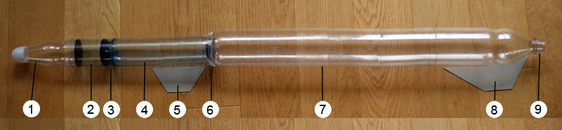

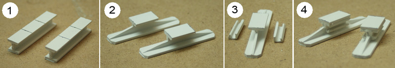

Nachdem ich beim freundlichen Getränkehändler um die Ecke mal wieder Leergut gekauft habe, ging es heute mit den ersten Schritten los.
Hier alle Teile grob zusammengelegt.
(1) Die Spitze bestend aus einem Flaschenoberteil und dem Deckel einer Deo-Dose.
(2) Grundkörper der Fallschirmkammer
(3) Übergang: Fallschirmkammer - obere Druckkammer
(4) Obere Druckkammer (2 Teile)
(5) Schablone - oberes Leitwerk (Es ist nicht mehr rechteckig !!!)
(6) Übergang 0,5l Flasche auf 1l Flasche
(7) Unterer Druckkörper (5 Teile)
(8) Schablone unteres Leitwerk
(9) Hier kommt noch ein 3/4" BSP Gewinde drauf und dann eine Gardena-Profi-Düse

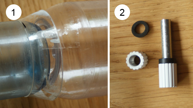

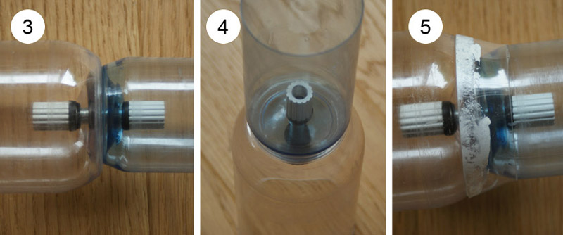

Bei dem Übergang zwischen den beiden Flaschengrößen (6) werde ich ein M10 Gewinderohr nutzen.
Also ein Rohrstück mit M10 Außengewinde. Das gibt es im Baumarkt im Elektrozubehör (wird bei Lampen verwendet). Dann kommen da noch Pressdichtungen (10mm / 4mm) aus dem Sanitärbereich rauf und zwei Aluhülsen mit Innengewinde zum zusammenschrauben.
(1) Hier der Übergang ohne Gewinderohr
(2) Einzelteile für die Verbindung (komplett ca. 20g)
(3) Testweise zusammengebaut
(4) Blick von Oben
(5) Hier mit einem Stück eines Flaschenoberteils als Übergang zwischen den beiden Durchmesssern.
Bei der endgültigen Montage wird das natürlich noch alles miteinander verklebt.
