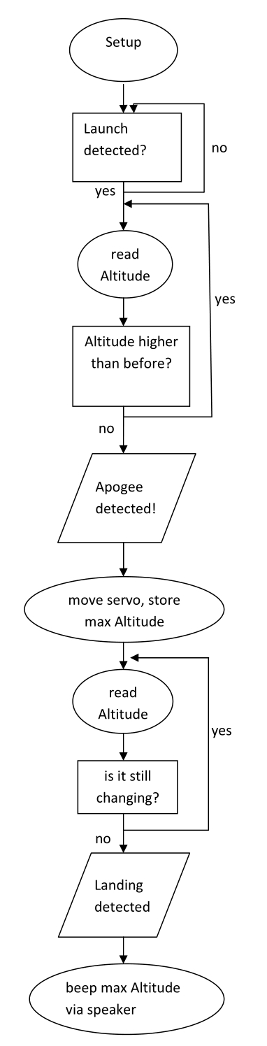

Was muss das System können?
Ich habe mich im Vorfeld viel belesen und mit George Katz (AirCommandRockets) Rücksprache gehalten, welche Probleme bei solch einem System auftreten können. Wichtig erschienen mir nun folgende Punkte
1) Messfrequenz
Um den Gipfelpunkt schnell erkennen zu können, muss die Luftdruckmessung so oft wie möglich durchgeführt werden. Bestenfalls über 100 mal pro Sekunde.
2) Filterung der Messdaten
Da die Messdaten des Luftdrucksensors stark schwanken können, muss ein mathematischer Weg gefunden werden um die Messdaten zu glätten. Es darf auf keinen Fall vorkommen, dass der Gipfelpunkt auf der Startrampe, oder gar im Steigflug erkannt wird.
3) Erweiterbarkeit
Das gesamte System soll erweiterbar sein, sodass weitere Servomotoren für einen zweiten Fallschirm oder eine Stufentrennung angeschlossen werden können. Es soll auch Platz für andere Sensortypen bleiben, wie zum Beispiel ein Beschleunigungssensor oder ein Magnetfeldsensor. Zusätzliche Sensoren können eine gewisse Redundanz bieten.

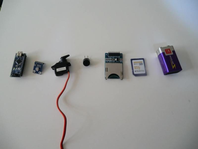

Die Bauteile
Nach einiger Recherche habe ich mich für folgende Bauteile entschieden.
Mikrokontroller: Arduino Nano (ca. 10€, ebay)
Luftdrucksensor: BMP 085, 5V Version (ca 2€, ebay)
Servomotor: MC1811 (ca 5€, Conrad)
Lautsprecher: Gefunden in meiner Restekiste "PC Zubehör"
SD Karten Board: (ca 3€, ebay)
SD Karte: hatte ich auch herumliegen. Werde aber eine kleinere besorgen
9V Block: (ca 2€)
Wichtig: Wer dieses Projekt nachbauen möchte muss bei der Beschaffung der Bauteile aufpassen. Da die Arduino Hardware Open-Source ist, gibt es viele Nachbauten der Boards. Diese sind vom Prinzip her auch kompatibel mit allen andern Arduino Bauteilen. Allerdings wird häufig der Bootloader auf diese Boards nicht aufgespielt, sodass die Programmierung der Klone erheblich erschwert wird. Wer sich unsicher über die Zusammenstellung der richtigen Bauteile ist, kann mich gerne kontaktieren.

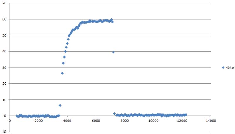

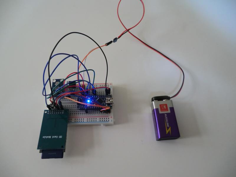

Heute: Testen des ersten Prototyps.
Auf einem Steckbrett habe ich den ersten Prototyp zusammengebastelt.
Trotz der Wuselei funktioniert erstmal alles so wie es soll. Ich hab den Höhenmesser in einem kleinen Karton untergebracht und dann die Luft mit einem Staubsauger abgesaugt.
Erste Ergebnisse:
Bei diesem Testlauf wurde der Gipfelpunkt korrekterweise bei 59m erkannt. Leider ist mir heute auch aufgefallen, dass der Arduino nicht genug Strom liefern kann um den/die Servos zu betätigen. Entweder besorge ich schwächere Servos oder ich löte einen entsprechenden Spannungsteiler, mit dem ich den Servo direkt am 9V Block betreiben kann.

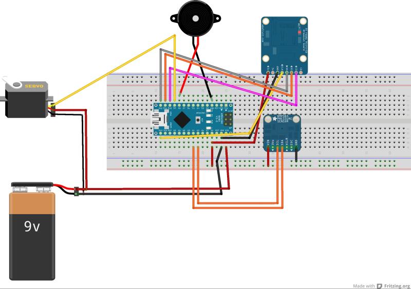

Die Schaltung sieht vorerst so aus. (Für den Servo fehlt noch der Spannungsteiler)

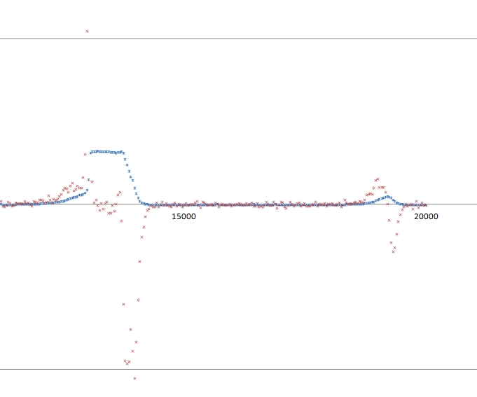

Die "richtige" nummerische Differenzierung war vorher nicht möglich, da ich keinen konstanten zeitlichen Abstand zwischen den Messwerten hatte. Aber jetzt funktionierts wink.
Meine Tests haben gezeigt, dass die erste Ableitung (Geschwindigkeit) nun recht gut bestimmt werden kann. Zumindest der Nulldurchgang liegt immer richtig.
Die Methode zur Gipfelpunkterkennung nutzt nun also nichtmehr die Höhenänderung, sondern sucht nach dem Nulldurchgang der Geschwindigkeit. Um Fehlzündungen vorzubeugen wird der Gipfel erst ab einer minimalen Höhe erkannt (derzeitig 2 m für den Testbetrieb, später schätzungsweise 10m).
Allerdings haben meine Tests heute wieder einmal gezeigt, dass ein Staubsauger nicht besonders gut geeignet ist für die Simulation einens Druckabfalls während des Fluges. Der Druckabfall ist so stark, dass Geschwindigkeiten von über 1000m/s gemessen werden. Einen "Gipfelpunkt" bekommt man eher selten, meist ist es ein "Gipfelplateau". Ich beginne jetzt mit dem Zusammenlösten einer Platine, damit ich erste Wurftests mit dem Altimeter durchführen kann.
Den aktualisierte Code findet man unter dem Link aus dem ersten Post. Ein neues Fließdiagram folgt.
