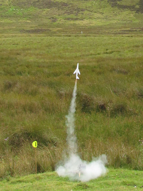

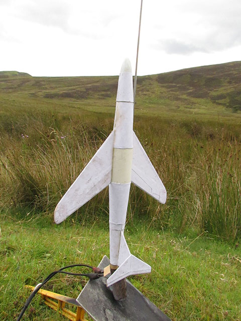

Die Woche 12. bis 19. August war unsere jährliche International Rocket Week. Da habe ich dieses Modell des DFS 346 gebaut:
Am Sonntag 18. August war es fertig. Ich habe zwei Swingtests gemacht, ein mit den Flügel waagerecht, ein mit den Flügel senkrecht. So konnte ich die Stabilität bei gieren und neigen prüfen. Beide waren erfolgreich. Das Modell hat eine 13mm Motorhalterung. Es ist etwas schwer für ein Estes A10-3T aber mit einen grosseren Motor wurde das Heck zu dick aussehen. Trotzdem ist es gut geflogen:
Jetzt kann ich einige Einzelheiten anbauen und das Modell lackieren...

Beitrag 7627274 [Alter Beitrag26. August 2013 um 10:22]
Nicht nur ein B-29 hatten die Sowjets! Vier hatten im Sowjetunion Notlandungen gemacht; ein davon wurde zurückgegeben, die andere drei wurden behaltet. Davon entwickelte die Sowjets ihren eigenen Nachbau, das Tupolew Tu-4.
Das DFS 346 wurde ja von einem B-29 gestartet.
Leider wird mein DFS 346 nicht auf der Roten Jahne fliegen, erst weil RJD nicht mehr da ist, auch weil 13mm Estes Motoren nicht in Deutschland zu verkaufen sind und Robert Klima hat nichts kleiner als 18mm herstellt. Wer zu IRW 2014 kommt wird es aber vielleicht in der Luft sehen. wink

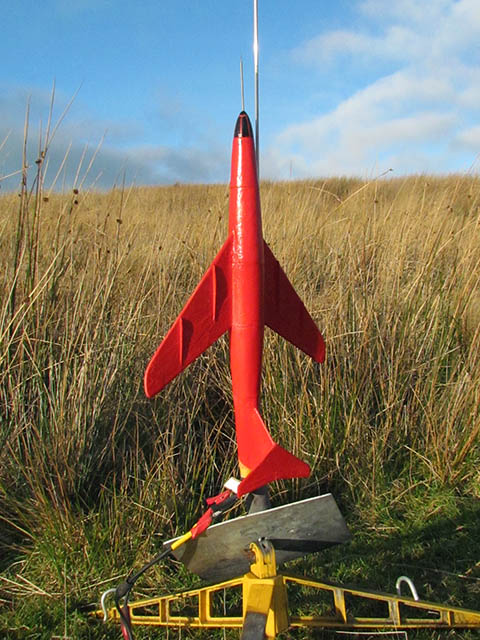

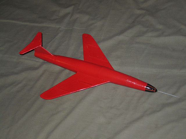

Beitrag 7627941 [Alter Beitrag16. Oktober 2013 um 18:31]
Jetzt mit Farbe. smile

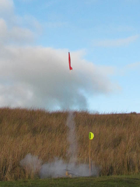

Beitrag 7628389 [Alter Beitrag26. November 2013 um 10:39]
Und endlich wieder in der Luft:

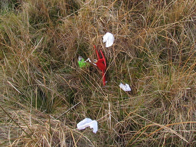

Beitrag 7628390 [Alter Beitrag26. November 2013 um 10:41]
Leider ist das Modell etwas schwer für einen 13mm Treibsatz, aber mit eine 18mm Motorhalterung wäre das Heck viel zu dick. Also ist die Spitze kurz vor Landung ausgeworfen worden. Trotzdem wurde das Modell nicht beschädigt.
