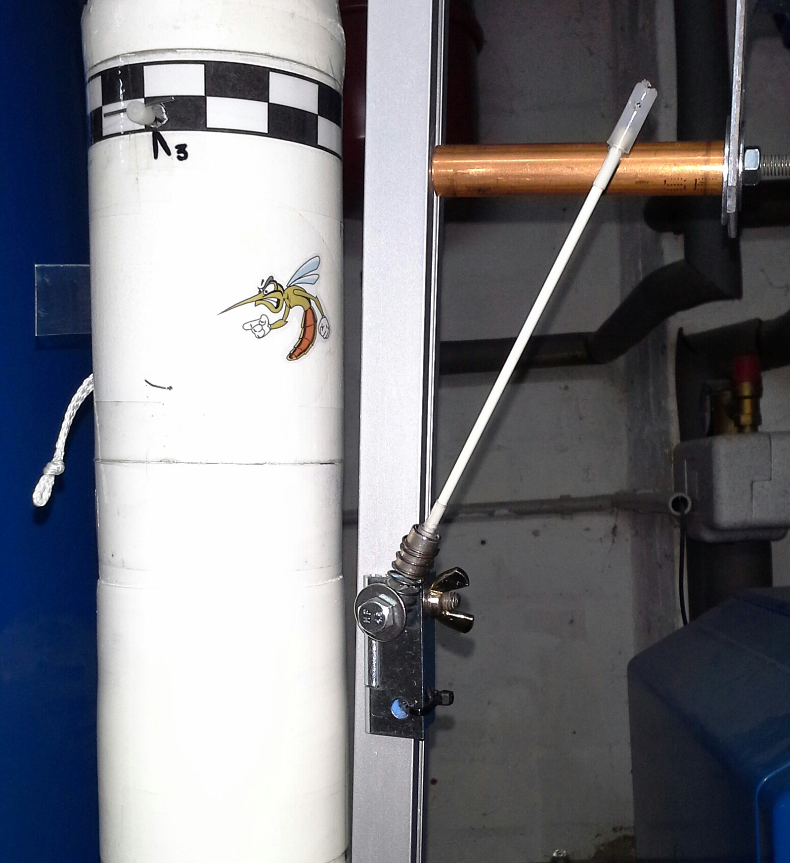

Das Prinzip ist ganz einfach. Ein Stab, der den aufgezogenen Timer am Zurückdrehen hindert.
Der Stab wird mit einer Flügelmutter an der Rückseite der Führungsschiene befestigt. Somit kann er für jede Raketengröße genau positioniert werden. Des Weiteren ist der Stab auf einer Feder montiert und in Neutralstellung leicht nach hinten geneigt. Zum Fixieren des Timers wird der Stab nach vorne geneigt und dann unter den Stift des Timers geklemmt bzw. der Stift des Timers in das Stabende gesteckt.

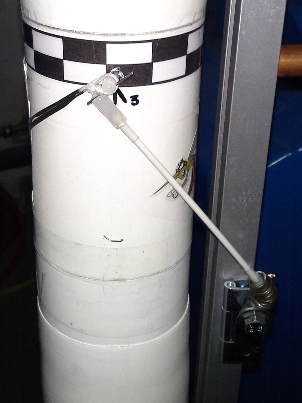

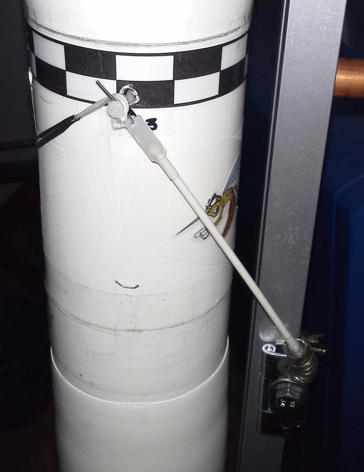

Beim Start der Rakete wird der Timer sofort aktiviert und die Feder bewegt den Stab schnell zurück in die Neutralstellung.
Hier ist so ein Stab mit Befestigung zu sehen:

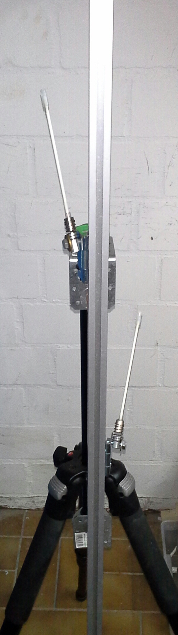

Hier zwei Stäbe an meiner Rampe (einer links, einer rechts)
Und hier zwei Varienten, wie der Timer fixiert werden kann.

Beitrag 7627994 [Alter Beitrag21. Oktober 2013 um 04:01]
Hallo Marcel
die Lösung finde ich super ist einfach und flexibel
und man kann man die Triggerstäbe nicht mehr zu Hause vergessen.
