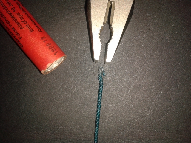

ein kurzes Stück umbiegen und doppelt reinstecken geht evtl. auch.

Umknicken ist wirklich gut, weil sich die Lunte beim reinschieben selbst festklemmt.
Ich habe das Ende abgeschnitten und mit einer Kombizange zusammengedrückt.

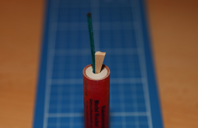

Also ich habe immer ein altes Stückchen Balsaholz in der Kiste, da pule ich mir ein längliches Stückchen ab und schiebe das neben die Lunte, hält prima und brennt schnell weg.

Ich nehme zum Fixieren der Lunte einen kleinen Balsakeil. Das funktioniert immer tadellos!
Auf keinen Fall mit Klebstoff einkleben! Wenn Du Pech hast, zerreißt es den Motor!
