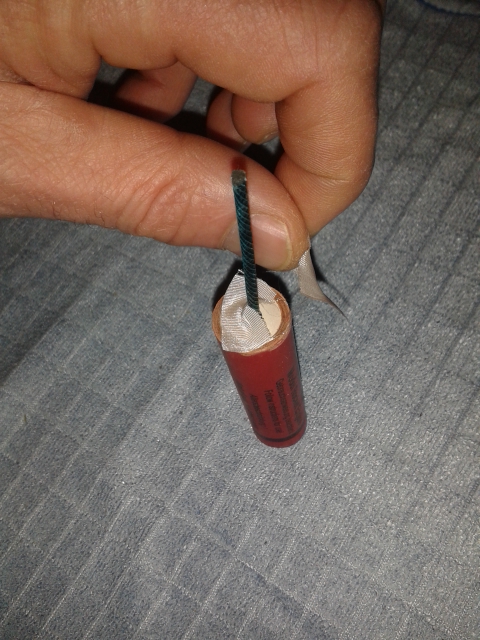

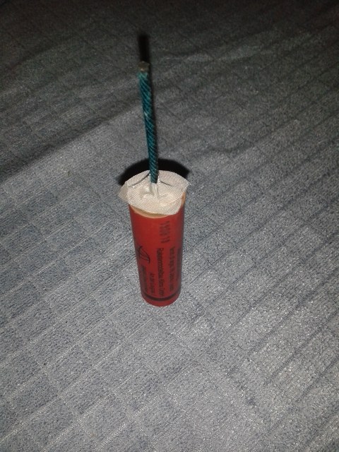

Hier die Variante mit Leukosilk-Pflaster. Ich verwende dazu zwei kleine Streifen. Wenn sie nicht an den Flanken des Motors kleben, fallen sie beim Start ab. Anklebende Reste beeinträchtigen den Flug auch nicht. Zum Anzünden empfehle ich ein Jet-Flame Feuerzeug oder einen kleinen Gasbrenner.
