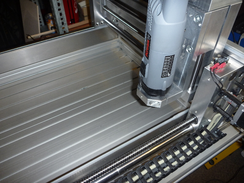

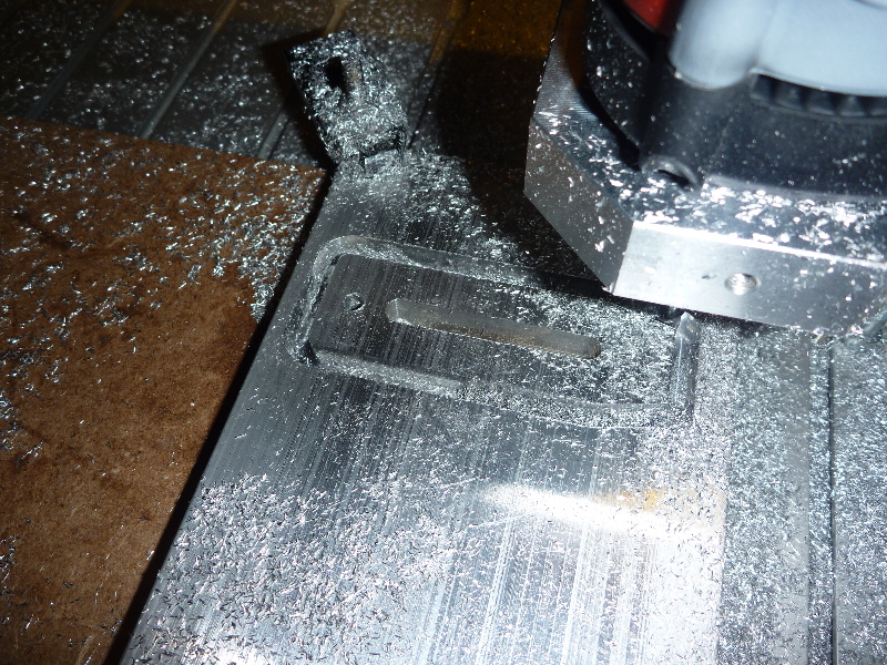

Ich habe mich letztendlich für eine BZT entschieden. Wichtig war mir die Möglichkeit auch Alu zu bearbeiten:
