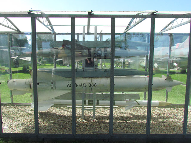

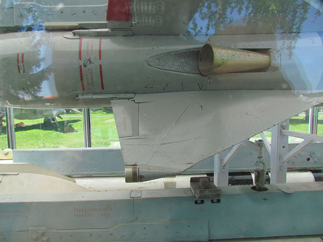

Noch etwas von meinem Urlaub in Mai. Bei Flugplatzmuseum Cottbus steht diese Vitrine mit vier Raketen:

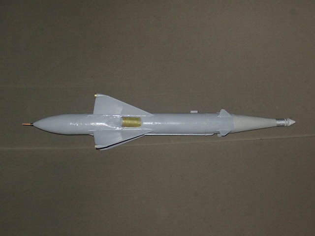

Die Rakete am oben hat mich interessiert. Sie hat zwei Düsen mitten in den Körper. Die Rakete konnte ich nicht erkennen, also später habe ich sie auf dem Internet gesucht. Sie ist die Kaliningrad K-5, auch RS-2U, auch im West AA-1 Alkali genannt: http://de.wikipedia.org/wiki/AA-1_Alkali Von einem Wettbewerb bei Fliskits habe ich einen Deuces Wild Bausatz gewonnen. Den habe ich als K-5M umgebaut: Die Düsen sind nicht maßstabstreu. Sie sollen ca. 13mm Durchmesser haben, aber zwei 13mm Treibsätze wurden so eine schwere Rakete nicht weit schicken! Also habe ich die Motorhalterung für zwei 18mm Motoren aus der Deuces Wild verwendet. Geändert von adrian am 18. Dezember 2013 um 12:59 |

Cooles Teil, ich habe eine echte in Dresden gesehen, die lag da extrem gut erhalten, wie gerade ausgepackt, auf dem Boden. Das war ein Depot des Kampfmittelräumdienstes. Ich habe das Teil von allen Seiten fotografiert die Fotos darf ich aber nicht veröffentlichen leider.
Irgendwann baue ich die in 1:1 nach, das steht fest, aber genau scale mit allem drum und dranß Louis Always keep the pointy side up! |

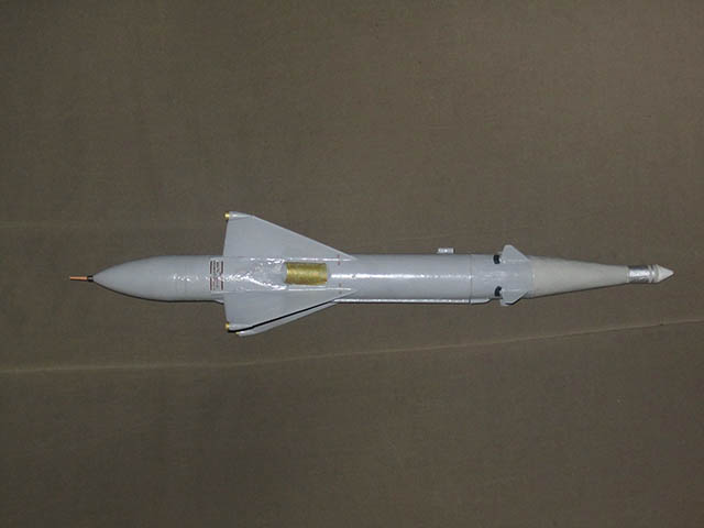

Jetzt mit Decals.
Die schwarze Streifen und das Russische Wort mache ich nicht darauf. Sie bedeuten ein nicht fliegendes Übungsmuster. Wenn ich wieder einmal meine Kusine in Leipzig besuche muß ich das Militärhistorisches Museum in Dresden sehen. Ich wußte nicht daß so ein Museum da ist, aber als ich in andere Museen war habe ich bemerkt daß einige Ausstellungen eigentlich Leihgaben vom Militärhistorisches Museum Dresden waren. Oder ist die K-5 irgendwo anders in Dresden? Wirst Du Deine 1:1 Modell auch mit zwei Motorhalterungen ausrüsten? Warum darfst Du nicht Deine Fotos hier ausstellen? Zu groß, oder geheim? |

Ja, die liegt in einem öffentlich zugänglichen Lager. Ich nehme an sie wird irgendwann in einem Museum landen.

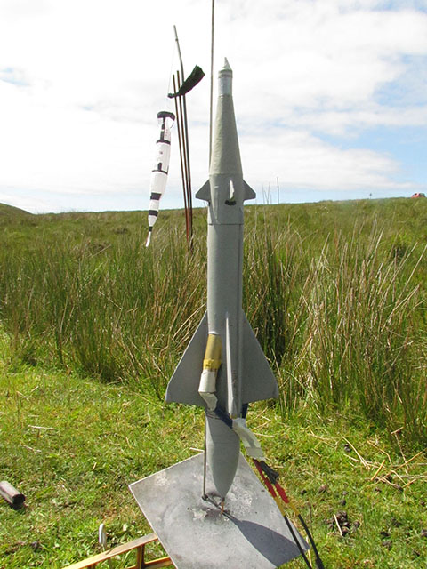

Endlich hat das Wetter mitgespielt und die K-5M ist am 14. Juni erst geflogen.
Auf die Rampe: In der Luft: Früh im Flug hat die Rakete gewirbelt. Die Doppelrauchsäule sah fast wie DNA aus! |

sehr interessantes Projekt! Das Flugbild sieht echt toll aus! Aber warum haben die Russen eine so ausgefallene Bauart gewählt? Ich habe sowas vorher noch nie gesehen. Welche Vorteile sollen im Original zwei seitliche Düsen gegenüber einer mittigen Hauptdüse haben... Welchen Winkel der Motoren zur Mittelachse hast du in deinem Modell gewählt? Andreas |

Das war ja eine leitstrahlgelenke Luft-Luft Rakete, vielleicht hätten die Probleme gehabt den Radarstrahl durch den ionisierten Abgasstrahl zu bekommen, wenn sie das Triebwerk mittig angeordnet hätten?
Ist nur so eine Theorie... VG, Michael "Clustern? Find' ich Clusse!" (Von mir) |

Jo das ist ein Vorteil, die Empfangselektronik saß auch wohl hinten.
Ein anderer Grund ist, dass sich so der Schwerpunkt während des Abbrandes weniger stark verschiebt. |
