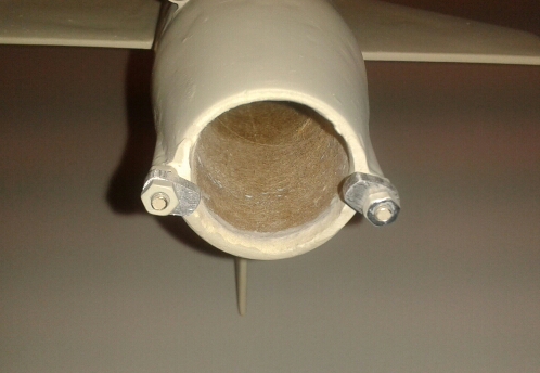

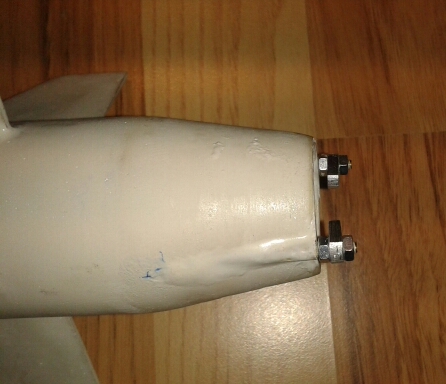

Hallo Thomas,
das wäre nur gegangen, wenn ich den Heckkonus etwas abgesägt hätte. Heute habe ich zwei Klemmstücke aus Flugzeugalluminium angefertigt. Die halten jeden Motor.
Ich baue ja völlig blind, weil ich weder Maße noch das Muster von einem Motor habe.

geht natürlich auch so, Vorteil der HAMR Retainer ist die sehr schnelle Motormontage. Aber mach doch mal bitte eine Draufsicht auf das Konusende.

Hallo Thomas,
so sieht meine 29 mm Motorhalterung von hinten aus. Gestern kam der Spritzspachtel drauf. Jetzt ist schleifen angesagt.

die Haltestücke aus Alu scheinen mir etwas zu kurz zu sein, schau doch mal die Maße der Einkerbungen in dem düsenseitigen 29 mm Schraubverschluss nach ("z.B. aft closure vom RMS-29/40-120 Motor", falls Du den fliegen möchtest) auf den Supplier Websites. Wäre schade um Casingverluste.
Die Halter können ruhig ~ 2 mm über die Closure Innenseite Richtung Düse überstehen, ohne dem Abgasstrahl in die Quere zu kommen.

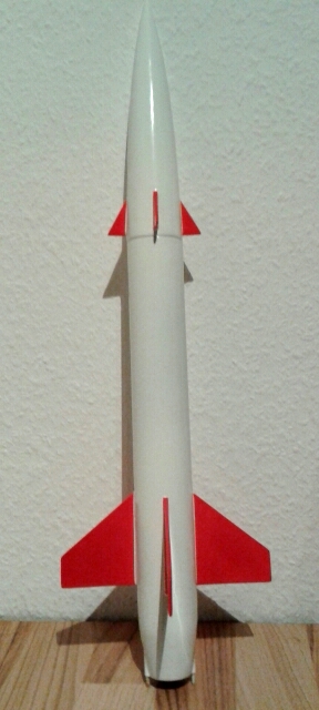

So jetzt ist sie fertig!
Die Klemmstücke für die Motorhalterung habe ich mit einem Retainerverschluss verglichen. Die Maße sollten stimmen.
Vor dem Lackieren kam dann aber noch mal Schweiß auf die Stirn
Der Junior hat dann auf rote Flossen bestanden. Hier das Ergebniss:
Viele Grüße von Ralf und vielen Dank für eure Anregungen!

Sieht sehr gut aus !
Wann sehen wir Sie fliegen ?

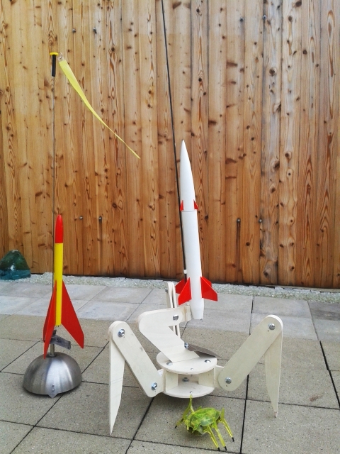

Ich habe ihr auch eine schöne Startrampe gebaut (Diskussionen darüber im Thread Papierraketen). Die Rampe aus den Teilen vom schwedischen Möbelhaus wirkte etwas instabil.
