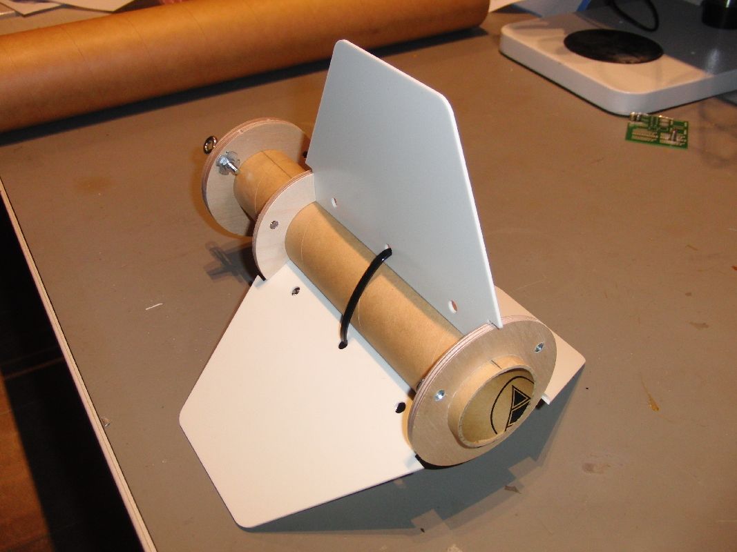

Ich habe heute mal die Fräse angeworfen und ein schönes Heck für meinen Launcher gedrechselt,
ich wollte das mal zeigen, das ist mittlerweile meine Standardmethode Raketenfins zu verbauen:

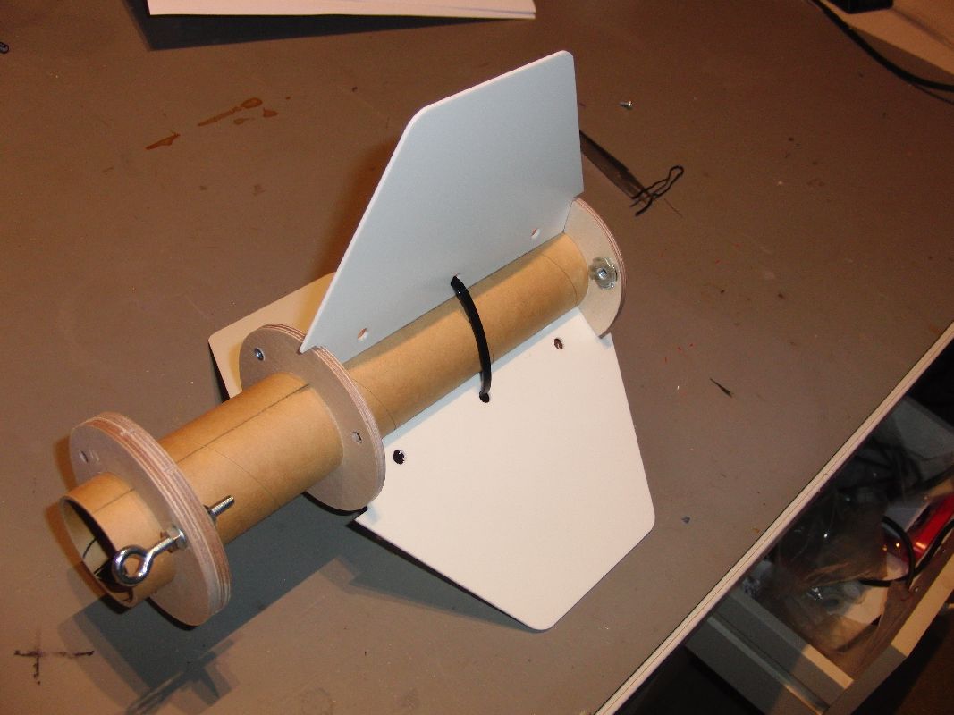

Ich fräse zwei Spanten mit Vertiefungen für die Fins, diese kann ich dann dort einstecken.
Zusammen mit dem Motorrohr ergibt sich so eine Einheit, die ich hinten in ein Körperrohr schieben kann.

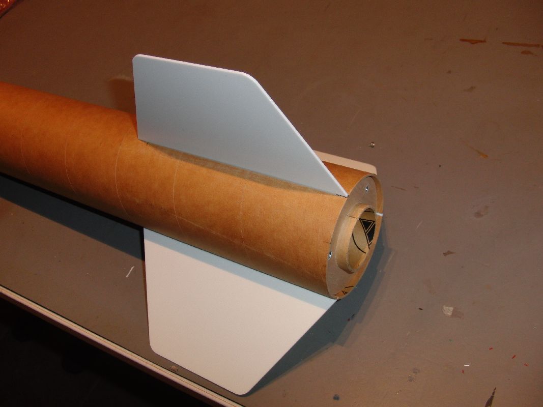

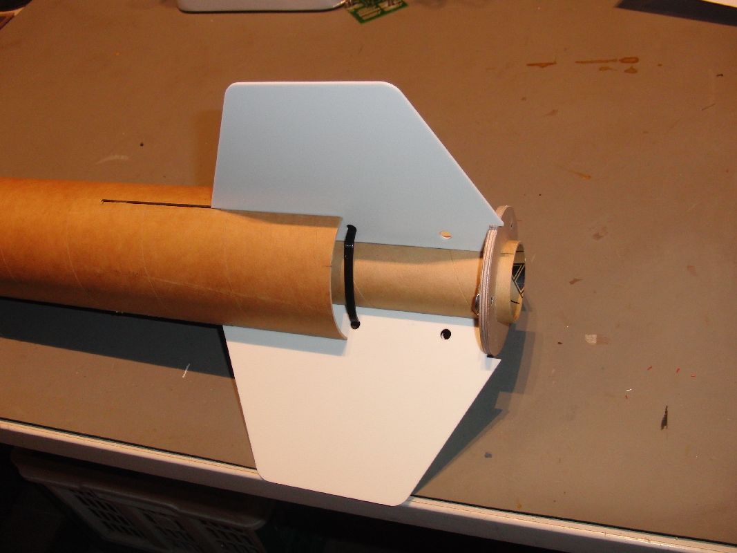

Das ganze wird morgen mit Epoxy noch verklebt, und kommt dann ins Rohr.
Das Rohr wird vorher noch geschlitzt, das passt so genau, dass ich an den Fins keine Fillets brauche.
Alles ist gleich korrekt ausgerichtet.
Vorn aufs Motorrohr kommt ein Schubspant (hier 8mm stark) , davor wird später noch ein Stück Kopplerrohr geklebt. Dieses Spant und die Fins nehmen nachher die Schubkräfte des Motors auf.
Eine sehr saubere, stabile und einfache Bauweise.
