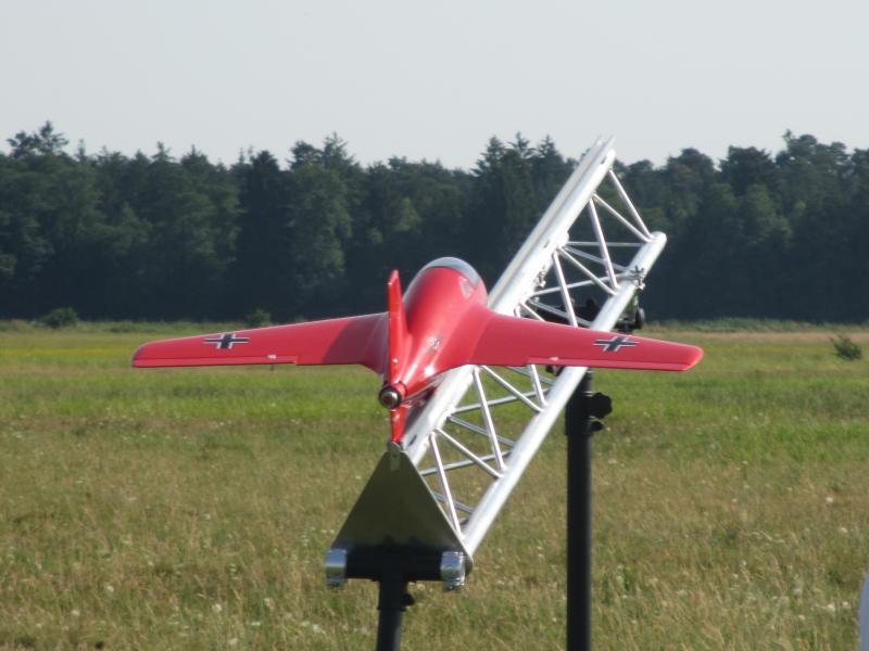

Beitrag 7629906 [Alter Beitrag23. Februar 2014 um 21:13]
Hier z.B. die Me 163 mit einem 38mm BC-125 Spezial in Manching kurz vorm Start.....smile
