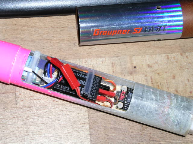

z.B. so, wenns dann etwas größer wird.....roll eyes (sarcastic)
Jörg

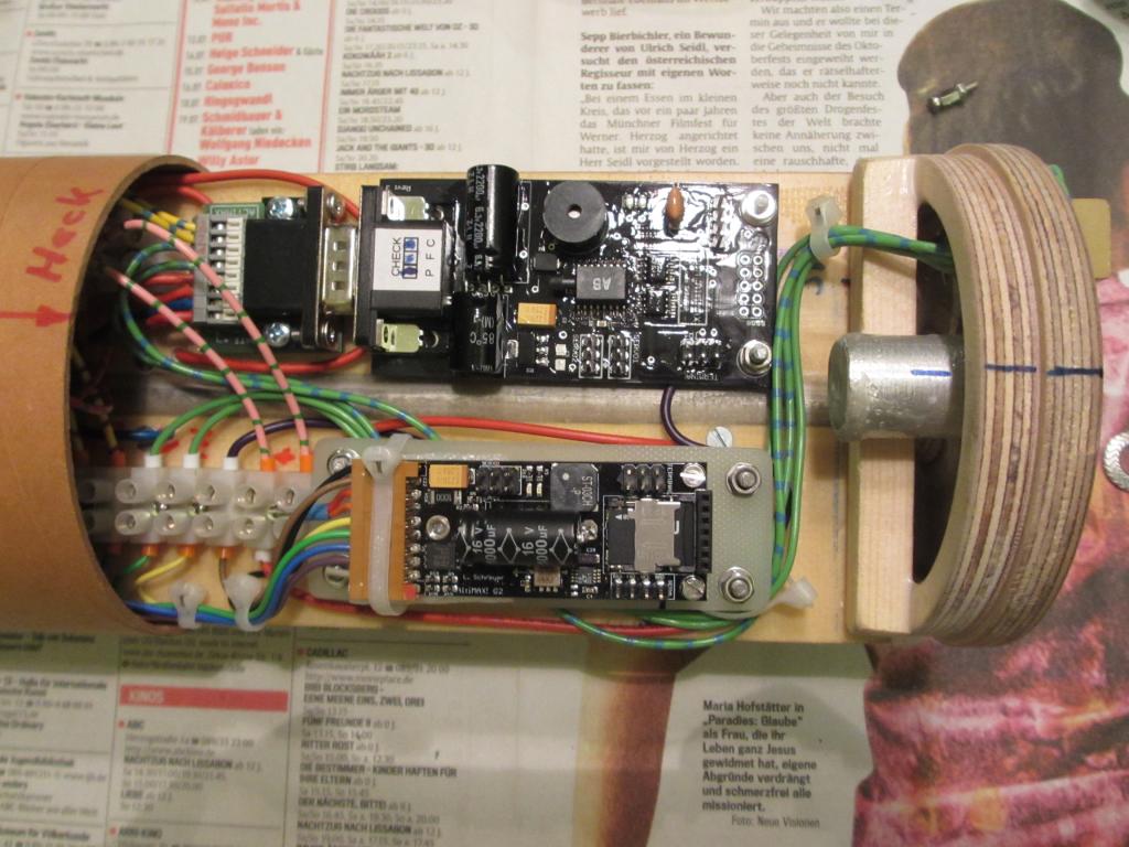

Oder bei beengten Platzverhältnissen z.B. so:
