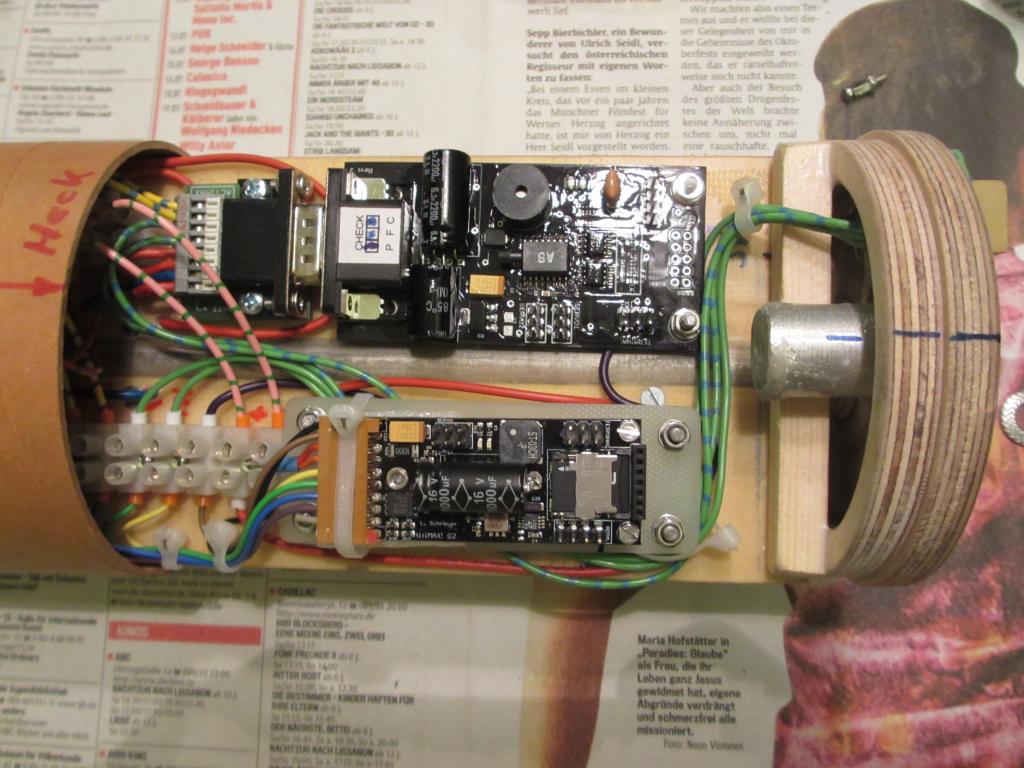

Am besten machst du ein Brettchen aus Sperrholz oder GfK und montierst da den Altimax drauf. Das kannst du dann in das Röhrchen schieben. Die Batterie wickelst du in Schaumstoff und schiebst sie hinterher.
Es gibt aber wirklich sehr viele Bilder vofn Ebays hier, suchen hilft.
Louis
Beiträge: 5009
Beitrag 7629907 [Alter Beitrag23. Februar 2014 um 21:56]
Louis
z.B. so, wenns dann etwas größer wird.....roll eyes (sarcastic)

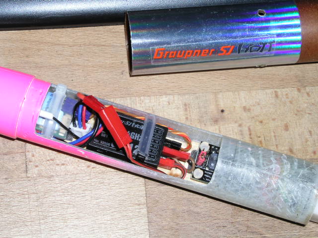

Beitrag 7629908 [Alter Beitrag23. Februar 2014 um 23:20]
Oder bei beengten Platzverhältnissen z.B. so:
