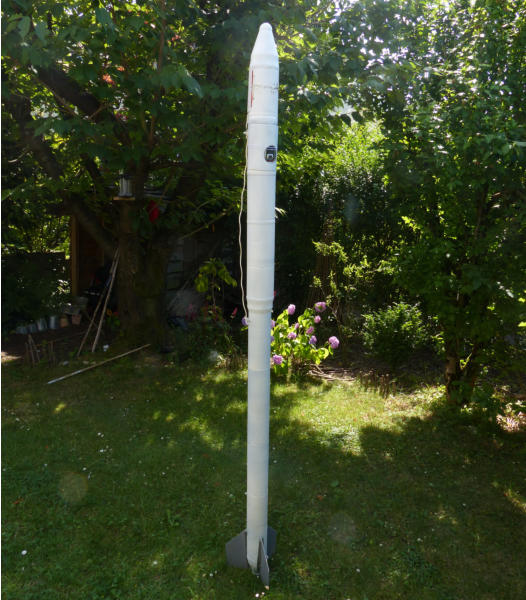

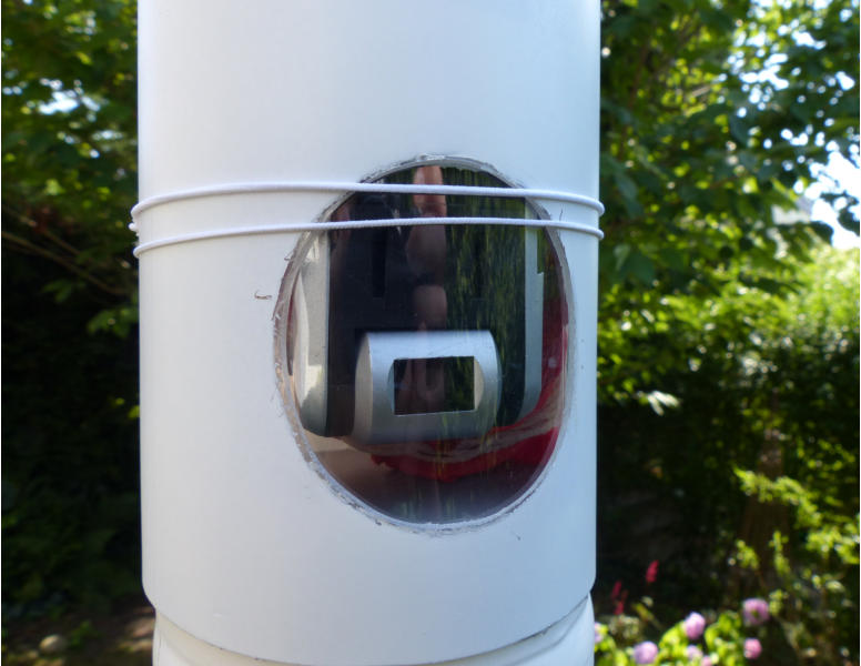

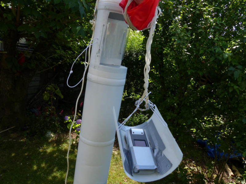

Wir haben es jetzt endlich geschafft und die Rakete repariert und verbessert.
Die Kamera ist jetzt direkt an der Tür eines Auswurfsystems befestigt, die dann zusammen mit der Kamera und einem Fallschirm nach unten fällt. Als Tommy Timer Trigger nutzen wir jetzt Luftklappen. Hier ein paar Bilder: Wir hoffen, bald starten zu können. Weitere Informationen zum Projekt gibt es auf unserer Webseite Gruß ![]() "Die Genialität einer Konstruktion liegt in ihrer Einfachheit – Kompliziert bauen kann jeder." -Sergei Koroljow, russischer Raketenpionier Besuche unsere Webseite mit vielen Anleitungen, News und Informationen zu unseren Projekten: www.raketfuedrockets.com |
