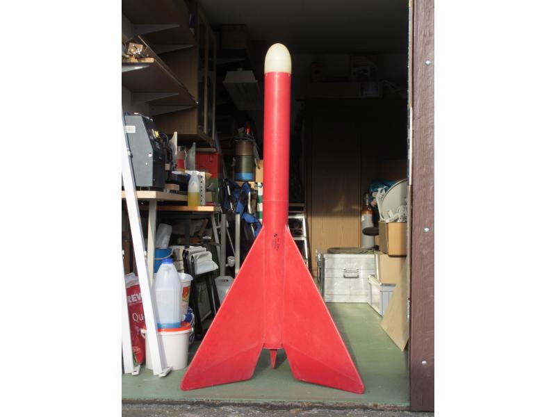

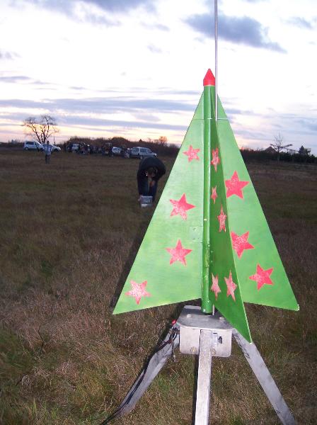

...sie ist absolut nicht schön, sie ist nicht sonderlich komplex aber sie
ist groß, robust und schwimmfähig..... roll eyes (sarcastic) fg !
Ein "RTF" Modell was ursprünglich aus einem Kinderkarusel stammt.
Schon eine ganze weile steht dieses imposante Teil in meiner Garage rum und nimmt viel zu viel Platz weg.
Tja, was damit machen....confused
Ok, mal durchrechnen, schauen was für ein Motor da rein passen könnte und dann mal fliegen lassen....
Beiträge: 5151
Beitrag 7630365 [Alter Beitrag19. März 2014 um 01:58]

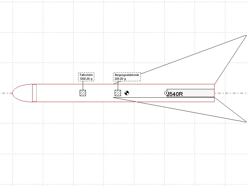

Die MÜCKE besteht komplett aus Kunststoff und wurde offenbar in einem Stück gegossen.
Nach ein bisschen rechnen komme ich auf ein Startgewicht von ca. 10Kg mit dem angestrebten J540R
kommt sie laut SpaceCAD auf ca. 500 Meter, obwohl mir das doch sehr optimistisch erscheint!?
Mal schauen was ich draus machen kann.....roll eyes (sarcastic)

Die Flossenform des Modells stimmt allerdings nicht mit dem Original überein!? Nicht dass bei J540 oder J800 das Ding Purzelbäume schlägt ... aber beeindruckend wird es!

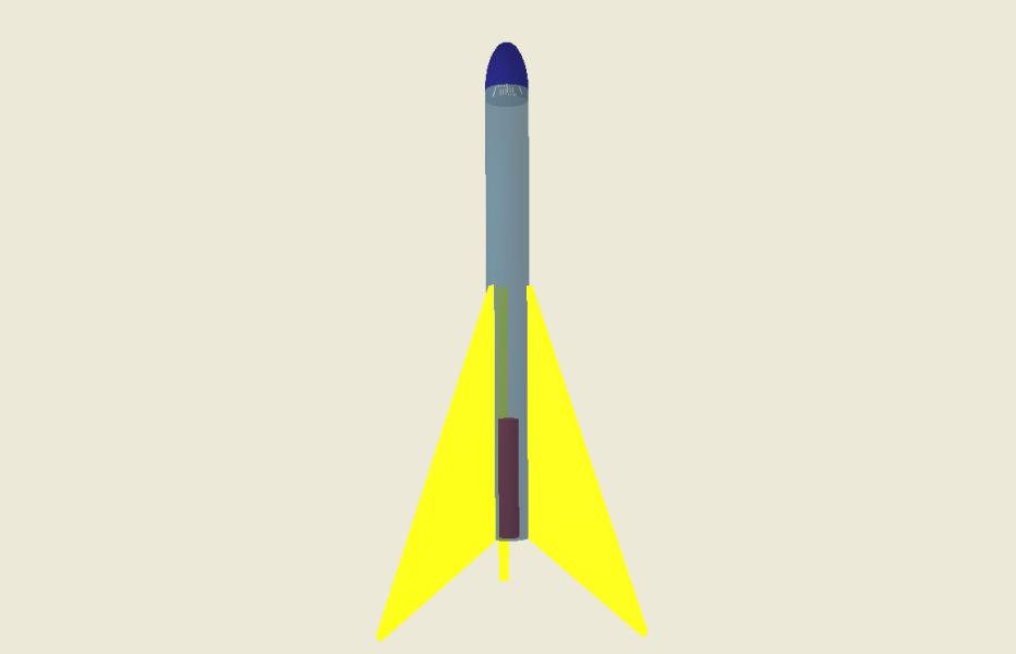

@ Oliver,ja, das ist leider ein Problem. Ich arbeite mit SpaceCAD 3.0 und das lässt die genaue
Flossenform des Originalmodells leider nicht zu......frown
Ich hoffe das die Abweichung nicht wirklich so gravierend ist!? Die riesigen Flossen sind aber schon
recht grenzwertig.
Wo ich auch etwas Bedenken habe, ist das der Motor recht weit im Modell sitzt und dann die Flossenenden
eventuell negativ als Strahlruder wirken....
Was meinst du vom "Bauchgefühl" her dazu?

Hi Andreas. Nutze doch einfach Openrocket ... Da kannst du Freifromflossen machen
