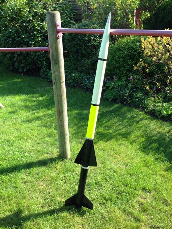

Aktuell baue ich gerade an einem Modell, was die Möglichkeit bietet zweistufig zu fliegen.
Eckdaten sind folgende:
54mm, 150cm, 2x 38mm Motormount mit SlimLineRetainer, 5:1 Von Karman GFK Spitze, verglastes Phenolrohr,
zweistufige Bergung mit Altimax Simply, Staging mit PerfectFlite Staging Timer MT4, Boosterbergung über Motorausstoß/Fallschirm, Gewicht trocken etwa 1kg.

@ Andreas,
was ist das für ein Modell, was da bei Dir auf Eis liegt?
Gruß Jan

Nö, biste nicht. Ich denke ohne erweiterten Abstand und Neigung der Rampe fliegt auch ein erprobtes Modell nicht einfach so. Das wird immer etwas mit gesteigertem Risiko sein.
Mit den Motoren wäre das natürlich eine mögliche Konfiguration wink , denke das Teil kann ziemlich was vertragen.
Für den ersten zweistufigen Flug wäre G138T + BC80 meine Wahl. Einfach hoch damit und sehen ob die Boostertrennung funtioniert.
So wie ich das überblicke gibt es derzeit keine käufliche Stagingelektronik, die eine Kontrolle der Fluglage bietet.
Das einzige wäre tatsächlich ein DentaMag, der im Wenn-Fall ein Unterbrecherrelais anziehen läßt.
Einen normalen DentaMag hab ich hier liegen, aber den krieg ich da beim besten Willen nicht rein. No way.
Allerhöchstens, wenn überhaupt, vielleicht einen DentaMag Mini vom Achim oder den yMAD, den gibts aber auch nicht mehr.
Der Staging-Timer sitzt in der unteren Hälfte des Kupplers (Interstage) zwischen Booster und Oberstufe, da ist echt kein Platz.
Gruß Jan
