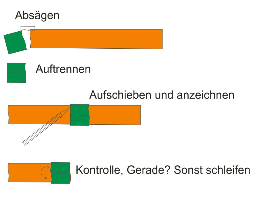

Ich weiß nicht wie ich Phenolic Rohre sauber durchschneide ( es handelt sich um mein Körperrohr)

Wenn Du ein neues Rohr hast gehts so:
Du sägst ein Stück ab, an einem Ende dass gerade ist.
Dieses Stück trennst du auf, so dass du es über das Rohr schieben kannst, durch die Auftrennung kannst du es ja ein wenig auseinanderbiegen.
Jetzt hast du eine gerade Kante zum anzeichnen oder zum dran vorbeisägen.
Wenn Du dann ein gewünschtes Stück abgesägt hast kannst du mit dem Anzeichen-Rohrstück 1mm unterhalb der Kante eine Linie zeichnen, dann siehst du sofort wo es schief ist und kannst da nachschleifen.

Hallo Adrian,
du kannst auch ein langes Stück festes Papier nehmen und das so um das Rohr wickeln das die Kante immer aufeinander liegt. Dann ein Stück Klebeband drauf und du kannst wie Luis es gezeigt hat eine gerade Linie anzeichen.
Wenn du dir dann noch die Stelle anzeichnest an dem das Papier überlappt, das ganze wieder abwickelst dann kannst die den Umfang des Rohrers nachmessen und ggf. aufteilen um die Flossen an zuzeichnen.

weiß nicht, ob ich das jetzt verstanden habe, ich schneide das immer grob mit der Handsäge.
Anschließend wird das Ende überfräst, sonst ist das nie wirklich sauber.

Also ich schneide meine Rohre immer mit einer Kappsäge und einem Diamanttrennblatt für Granit.
Ergibt sehr saubere Schnitte die abschließen mit 600er Papier verschliffen werden, dauert noch nicht mal 2 Minuten.

Ich arbeite genau so wie von Bäckchen vorgeschlagen und habe noch eine günstige Gehrungslehre (15 EUR oder so im Baumarkt), die ich senkrecht auf ein Blatt grobes Schleifpapier stelle, das Rohr "einlege" und dann durch Drehen halbwegs plan geschliffen bekomme. Das ist umso weniger Arbeit, je sauberer man sägt ;-)

Ich mach es auch immer wie Bäckchen mit einem Blatt Papier. Zum Abtrennen nehme ich dann den Dremel. Davon gibt auch immer wieder mal Klone beim Discounter. Als Aufsatz haben sich bei Phenol/Pertinax die braunen Trennscheiben bewährt. Die Diamantscheibe setzt sich gerne mal zu. Wenn du eine einigermaßen ruhige Hand hast wird der Schnitt ziemlich genau.

Wegen der Handsäge hatte ich die Methode mit dem Rohrstück empfoheln, da hat man eine Kante an der man entlang sägen kann.
Ps: Ich trenne sie per Drehmaschine ;-) Das geht erst fein big grin
