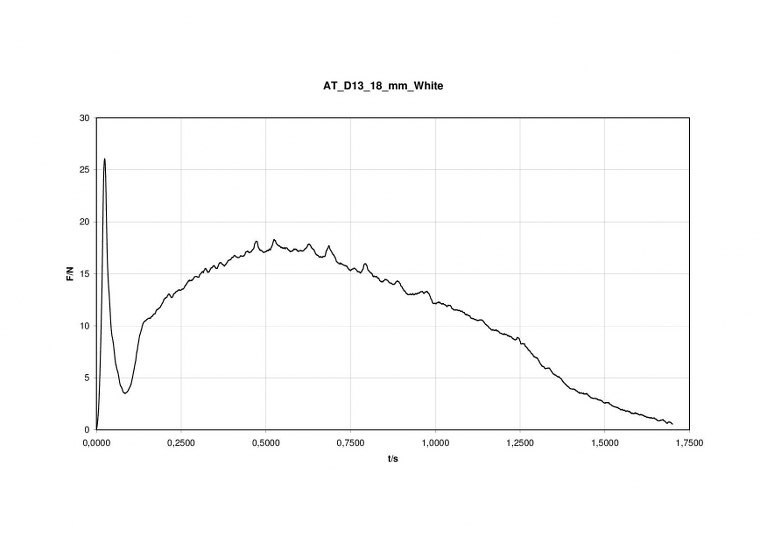

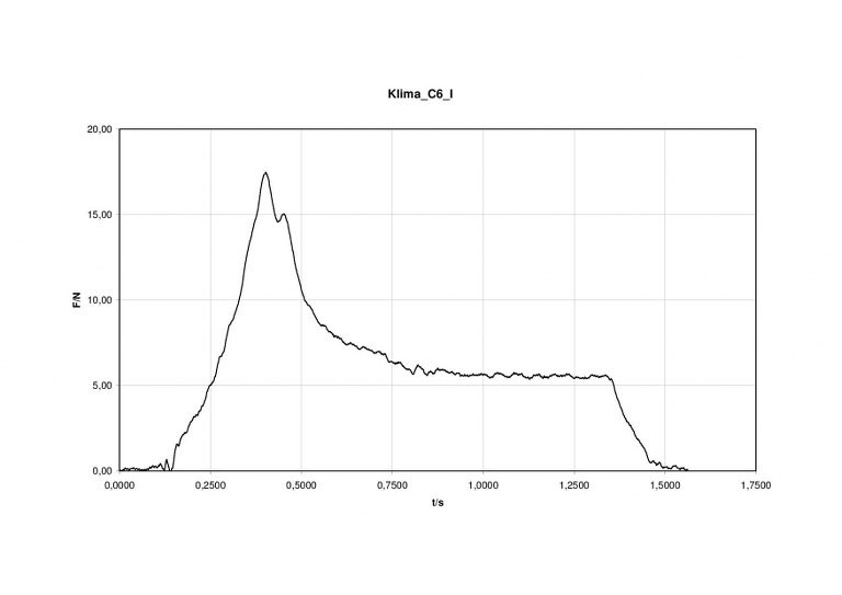

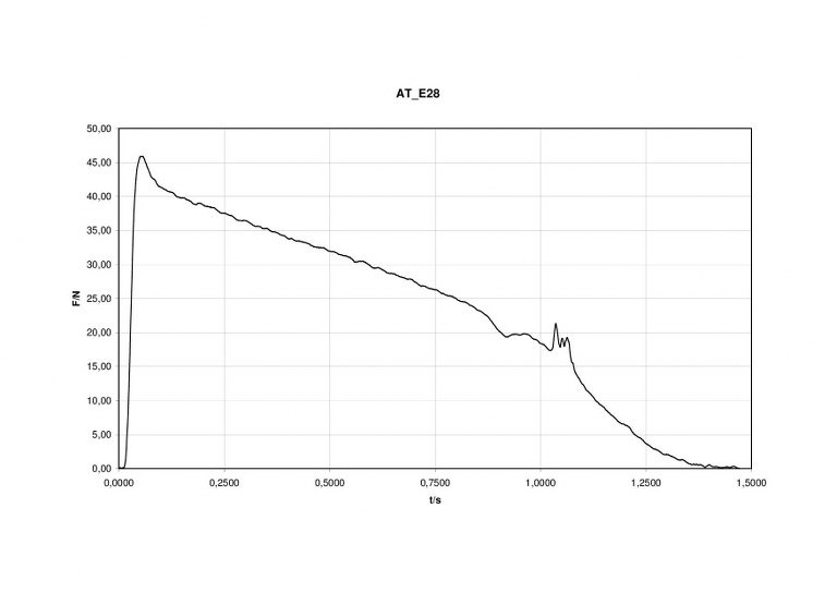

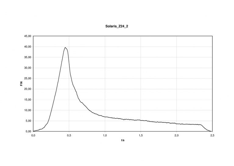

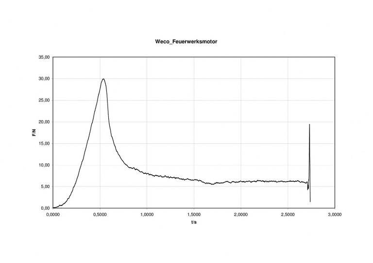

hier die Diagramme zu den Schubtests während der RJD 2014. Gemessen mit Neils Prüfstand:

Klima C6-3
Zink Z24, neueste Pressung
Aerotech D13W, hat erst nach ernstem Zureden gezündet.
Aerotech E28T
Ein Weco-Feuerwerkstreiber

...die Kurven sind leicht geglättet, Sample-Rate war 1000 Hz, Umgang mit den Motoren hatten nur Berechtigte...
