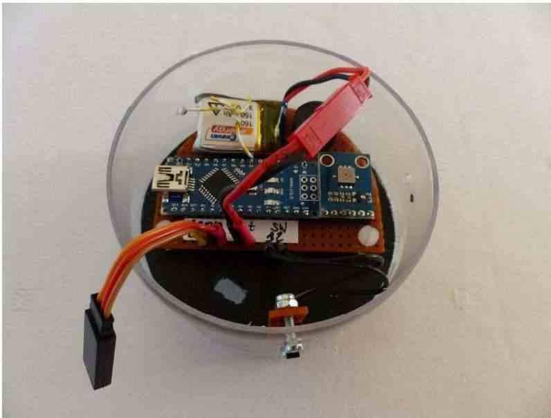

Für meine Wasserrakete hatte ich mir bereits ein Altimeter mit Arduino Nano gebaut:
Damit konnte ich den Fallschirm am höchsten Punkt des Fluges (Apogäum) auslösen. Ich hatte zwar schon vorher eine andere Version mit Aufzeichnung der Flugdaten, basierend auf dem Konzept von MattGolt, war aber mit der Größe und dem Gewicht noch nicht zufrieden.

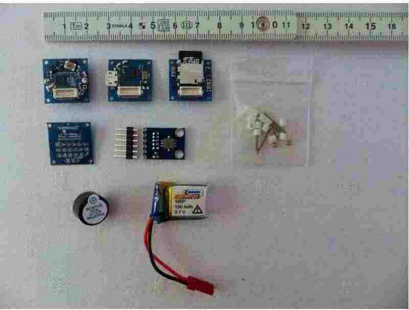

Die einzelnen Shields haben eine Größe von 20 * 20 mm. Oben sieht man:
- Prozessor-Shield (oben links)
- USB-Shield (oben Mitte)
- Micro-SD-Shield (oben rechts)
- Proto-2-Shield (Mitte links)
- Befestigungssatz (ganz rechts)
Außerdem verwende ich noch ein BMP085-Modul für die barometrische Höhenmessung (mittlere Reihe Mitte), einen Piezo Beeper (unten links) und eine Lipo-Batterie 3,7 V von Conrad, bei der ich die vorhandene (exotische) durch eine BNC-Buchse ersetzt habe. Durch Tests hatte ich herausgefunden, dass die Spannung der Lipo-Batterie, die aufgeladen etwas über 4 V liegt, für meine Servos (Modelcraft Mini Servo Y-3009 von Conrad) ausreichend ist.

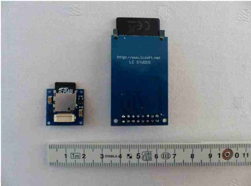

Hier ein Vergleich des Micro-SD-Shield mit einem typischen für Arduino verwendeten SD-Board:

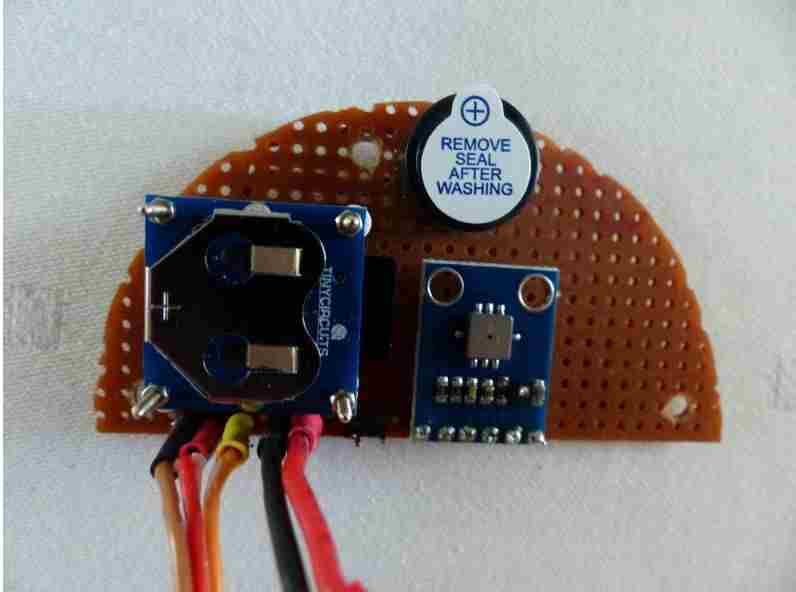

So sieht das Ergebnis aus:
Oben sieht man einen Batterieclip auf dem Prozessor-Board. Der kann nicht verwendet werden. Die Spannung ist an VBATT (nicht VIN) anzuschließen. Der Befestigungssatz hält nur die einzelnen Shields mit dem entsprechenden Abstand zusammen. Das gesamte Paket stützt sich über Stiftleisten ab, die auf dem Proto-Board und der Lochrasterplatte eingelötet sind (Ich weiß, nicht die reine Lehre, aber angesichts des geringen Gewichts der Shields wohl vertretbar).

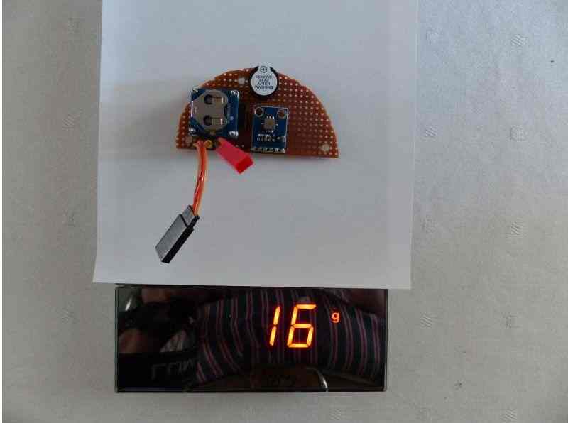

Das Gewicht kann sich jetzt sehen lassen:
Nachdem ich zwei Fehler gefunden und korrigiert hatte (falscher Prozessor angegeben, Fehler bei der Definition des Servo-Ports), lief mein Test (Wanderung vom Erdgeschoss in die oberste Etage unseres Hauses) auf Anhieb. Jetzt wartet die Bewährungsprobe mit dem ersten Start.
