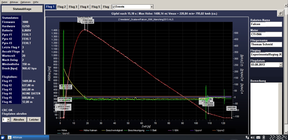

Ich habe eben die Altimax Software unter Ubuntu 14.04 LTS mit Wine getestet .... Funktioniert super.
Um die Com Ports unter Wine zum Laufen zu bringen muss man den Windows-Port einem Linux-Port zuordnen.
In's Verzeichnis ~/.wine/dosdevices wechseln und folgendes ausführen:
sudo ln -s /dev/ttyUSB# com# (# durch entsprechende Zahlen ersetzen)

Beitrag 7632370 [Alter Beitrag09. September 2014 um 11:13]
Ah, prima, das werde ich mal auf die Website stellen, und ins Handbuch übernehmen, danke!
