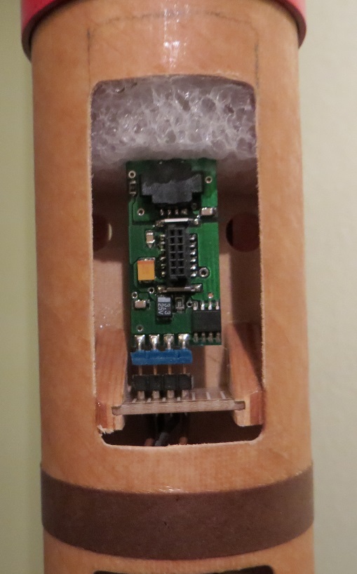

Für mich ( die super leichte Version) mit einer Stiftleiste 90° abgewinkelt

Registriert seit: Sep 2001 Wohnort: Lüdenscheid Verein: LSV Lilienthal / TRA / Solaris Beiträge: 906 Status: Offline |
Beitrag 7632428
[15. September 2014 um 21:37]
Hallo Louis,
so wie im SALT- Micro ist ganz OK. Ich praktiziere das so in allen meinen Modellen mit Erfolg. Vorteil ist eben die einfache und schnelle Handhabung. In Deinem ALTIMAX- Simply ist das auch (fast ) so gelöst, aber der Stecker mit den Rastnasen ist zimmlich robust und öffnen geht nur mit einem Schraubendreher.Jedes mal bekomme ich Angst das ich abrutschen kann. Die die nicht so oft wechseln ist das kein Problem,aber ich habe so viele Raketen..... . Grüße Paul |
Grand Master of Rocketry Registriert seit: Nov 2006 Wohnort: Zeven Verein: AGM, L3 Beiträge: 2022 Status: Offline |
Beitrag 7632429
[15. September 2014 um 22:40]
Den Stecker kann man so abziehen, ohne Schraubenzieher. Die Stiftleisten haben nur eine sehr beschränkte Lebensdauer, da musst du aufpassen.
