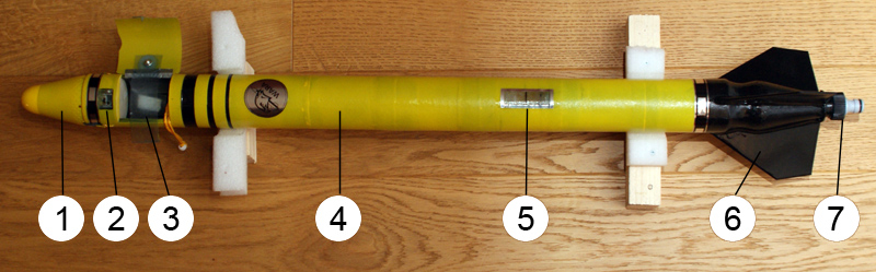

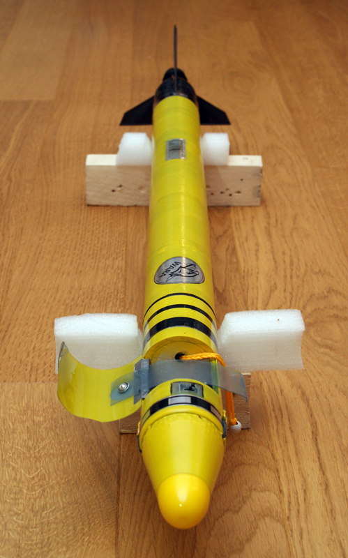

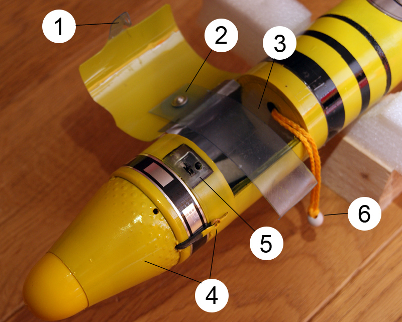

Hallo zusammen.
Vor gut zwei Jahren habe ich meine erste Wasserrakete gebaut. Heute habe ich mein aktuelles Projekt abgeschlossen. Eine Rakete, in die alle Erfahrungen eingeflossen sind. Diese Rakete entspricht komplett meinen Ansprüchen. Ich habe damit wohl die für mich optimale Wasserrakete gebaut.
Hier die Details:
(1) Die Spitze ist aufgesteckt und wird mit zwei Gummis gehalten. Innen kann ein Höhenmesser (z.B. ESTES) aufgenommen werden.
(2) Elektronischer Timer für den Fallschirmauswurf. Hier befinden sich die Bedienelemente.
(3) Bei der Fallschirmkammer wird der maximal mögliche Platz ausgenutzt.
(4) Drucktank in SST-Technik mit GFK (80g/qm) laminiert. (Nahtstellen zweifach, sonst einfach)
(5) Schaufenster (Tankanzeige) für das Betanken auf der Rampe.
(6) Leitwerke aus 3 mm Balsaholz mit umlaufender CFK-Kante und Bügelfolie. Angeklebt mit Pattex-Spezialkleber für nichtsaugende Oberflächen.
(7) Düse direkt auf den Flaschenhals geschraubt. Auf den Flaschenhals wird ein BSP Gewinde geschnitten.
(1) Lasche an der Tür für die elektrische Verriegelung.
(2) Die Auswurffeder (PET-Streifen) wird direkt an der Tür befestigt.
(3) In der Kammer wird die Wand mit einer 5 mm PP-Hohlkammerplatte verstärkt. Diese wird mit beidseitigem Teppichklebeband auf die Innenseite der Kammer geklebt. Boden und Deckel sind aus 3mm Sperrholz (Birke)
(4) Die Spitze wird aufgesteckt und mit zwei Gummis gehalten.
(5) Bedienelemente für den elektronischen Timer (Fallschirmauswurf)
(6) Das Schockband des Fallschirms wird mit einer Schlaufe hinter der Kugel befestigt. Anstatt einer Kugel reicht auch ein Knoten.

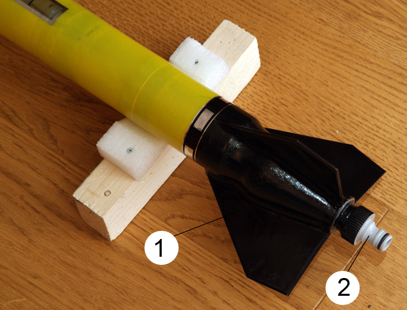

(1) Leitwerke aus 3 mm Balsaholz mit umlaufender CFK-Kante und Bügelfolie.
(2) Düse direkt auf den Flaschenhals geschraubt (BSP Gewinde).
Nach und nach werde ich jetzt meine Raketen auf diesen Standard umrüsten.
Grüße aus Kiel
Marcel

Beitrag 7632570 [Alter Beitrag04. Oktober 2014 um 10:31]
Hallo Marcel,
sieht sehr gut aus!
Zum BSP(Whitworth-Rohr)-Gewinde:
- Womit lässt sich das schneiden oder hast Du eine Drehbank?
- das heißt doch, dass man nur Gardena Standard-Adapter verwenden kann?
laminare necesse est!
WARAausKIEL
WARAausKIEL
Registriert seit: Feb 2013
Wohnort: Kiel
Beiträge: 776
Beitrag 7632572 [Alter Beitrag04. Oktober 2014 um 12:57]
Hallo Achim.
Das Gewinde schneide ich mit einer sechskant Scheidmutter ( G(BSP) 3/4" x 14).
Habe ich mal mit Glück gunstig bei ebay gekauft. Neu kosten die zwischen 50 und 60 ?.
Ein weiteres Werkzeug braucht man nicht. Die Mutter ist so groß, dass man die beim Gewindeschneiden gut mit der Hand halten kann.
Mit etwas Übung ergibt das dann auch ein sauberes Gewinde. Wichtig ist, dass man am Anfang nicht schief anfängt.
Auf das Gewinde kann dann das Gardena Hahnstück direkt aufgeschraubt werden. Natürliche Dichtmittel ( Hanf etc.) nicht vergessen.
Marcel

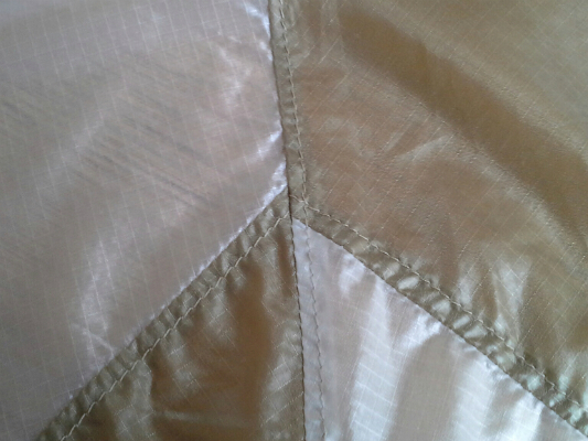

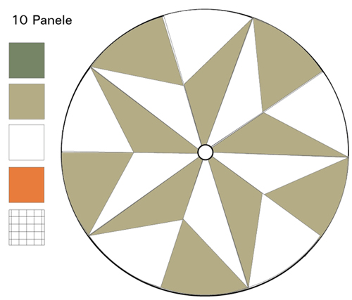

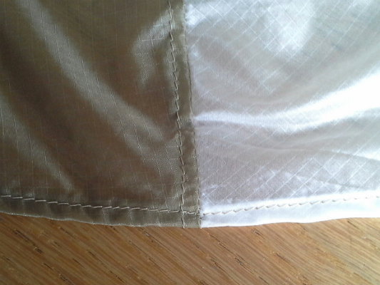

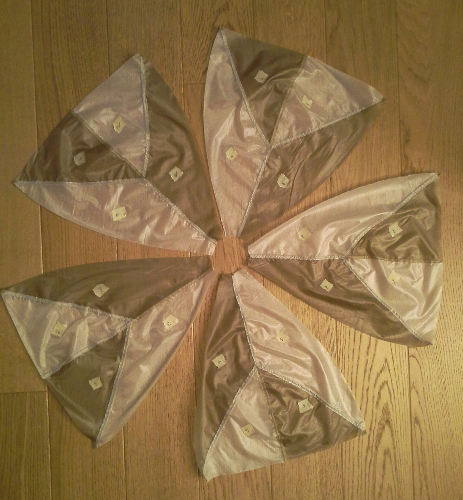

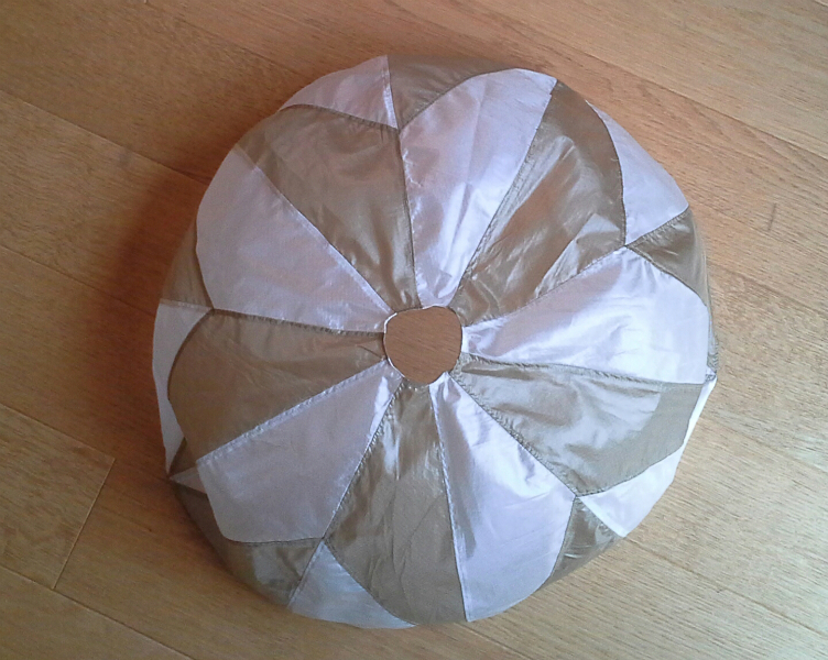

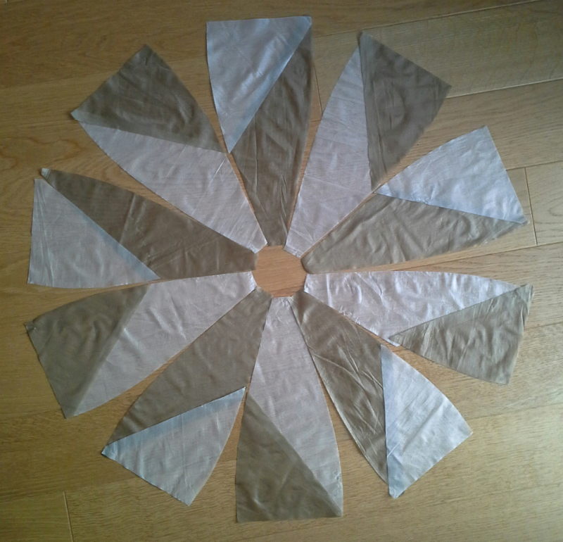

Aktuell steht bei mir das Nähen von Fallschirmen im Vordergrund.
Somit kriegt jetzt auch diese Rakete ihren eigenen Schirm.
Und wie immer bei meinen Schirmen, eine paar Nähte und Teile mehr als nötig wink
50 cm Durchmesser, 10 Panele, 20 Teile, 2 Farben, Material F111
Die ausgeschnittenen Teile:
Marcel

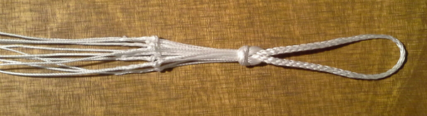

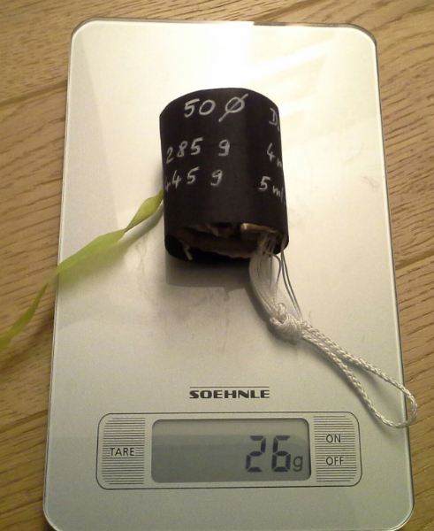

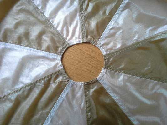

Fertig, die Leinen sind jetzt auch dran.
Die Enden habe ich wie immer mit einem Leinen-Ring zusammengefasst.
So können die bei Bedarf schnell wieder gelöst werden.
Und fertig gepackt.
