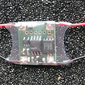

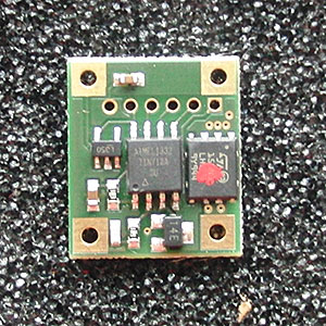

Nach vielen Tests habe ich jetzt eine Ladung neuer Magswitches produziert, ab sofort ist er im Shop unter http://www.rocketronics.de/produkt/altimax-magswitch/ zu haben.
14,99 kostet einer ohne Magnet.
Damit lässt sich alles was Gleichstrom verbraucht einschalten, Versorgungspannung von 2,5 bis 12 V, also auch 1s-Lipos!
Der Stromverbrauch liegt abgeschaltet bei 29 µA, an einen 300 mAh-Lipo angeklemmt wartet er so ca. 1,5 Jahre lang aufs Einschalten bis der Akku leer ist :-) Man kann also locker ein paar Tage vor dem Flugtag einen Akku anklemmen ohne sich Sorgen um den Ladezustand machen zu müssen. In einer Woche saugt er gerade mal 5 mAh aus dem Akku.
Das Einschalten erfolgt durch 2 Sekunden langes Anhalten eines Magneten, das funktioniert bei starken Magneten bis zu 5 cm weit. Nochmaliges 2 sekunden langes Anhalten schaltet wieder ab. Eine LED zeigt den Schaltzustand an. Der Contoller an Bord überwacht das ganze.
Befestigen lässt sich das mit doppelseitigem Klebeband oder Kabelbinder. Ich liefere Klarsicht-Schrumpfschlauch zum Einschrumpfen mit.
Ich fand das Teil bisher sehr praktisch, weil man keine Löcher, Öffnungen oder Schalter mehr braucht, ich habe Ringmagnete die man beim Flugtag einfach ans Lanyard anhängt, dann hat man am Pad immer den Magnet zum Einschalten dabei. Meine Modelle rüste ich damit ab sofort alle aus :-)

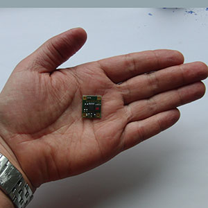

Es folgt übrigens demnächst noch eine Variante des Magswitches, eine an der man direkt zwei dieser kleinen Mini-Hubschrauber 160mAh-Lipo-Akkus anstecken kann. Die kosten ein paar Euro und haben keine Kabel sondern einen Steckverbinder. Damit entfällt eine Menge Kabelsalat, die Anschlusskabel des Altimeters lassen sich direkt anlöten, das ergibt nachher eine sauber Verdrahtung. Prototyp ist schon am laufen, die Platinen dauern aber noch eine Woche, dann werde ich Fotos schicken.
Ach, und hier ist noch ein Foto um ein Gefühl für die Größe zu bekommen:
