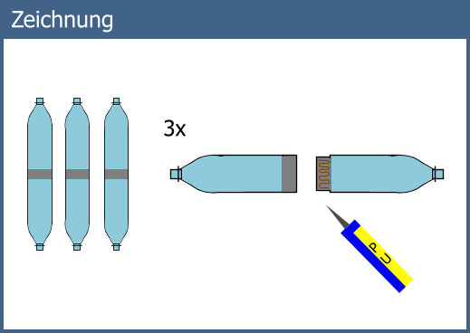

Beitrag 7633270 , Anleitung: Teil 1 [Alter Beitrag30. November 2014 um 19:53]
So, ich hatte lange keine Zeit zum Schreiben, inzwischen sind die ersten drei Teile erschienen.
Aber der Reihe nach wink.
Teil 1) Bau der Drucktank-Segmente
In dieser Anleitung-Serie wird der Bau einer zwei Meter großen und möglichst simplen Wasserrakete beschrieben. Diese besteht aus drei Drucktank-Segmenten, die mittels Tornado Tubes verbunden wurden, sowie einem Fallschirmsystem und einer einfachen Startrampe.
Die einzelnen Segmente bestehen aus zwei dickwandigen Flaschen (z.B. Apollinaris) von denen der Boden abgetrennt wurde. Nun wird ein 3cm breiter Bereich auf der Flasche markiert.
In diesem Bereich wird die eine Flasche von außen, die andere Flasche von innen mit Sandpapier angeraut. Die außen angeraute Flasche wird nun auf einem heißen Bügeleisen gedreht, bis sich der Rand etwas nach innen gebogen hat. Der markierte Bereich wird jetzt noch in heißes Wasser getaucht, bis sich die Flasche etwas verengt hat. Nun kann die außen angeraute Flasche in die innen angeraute Flasche geschoben werden. Zwei Streifen Isolierband werden angebracht, damit beim Kleben keine überstehenden Reste übrig bleiben. Die beiden Flaschen werden nun mit Polyurethan-Klebstoff geklebt (z.B. PL Premium oder Ponal PUR 12). Diese Schritte werden nun noch zwei weitere Male durchgeführt.

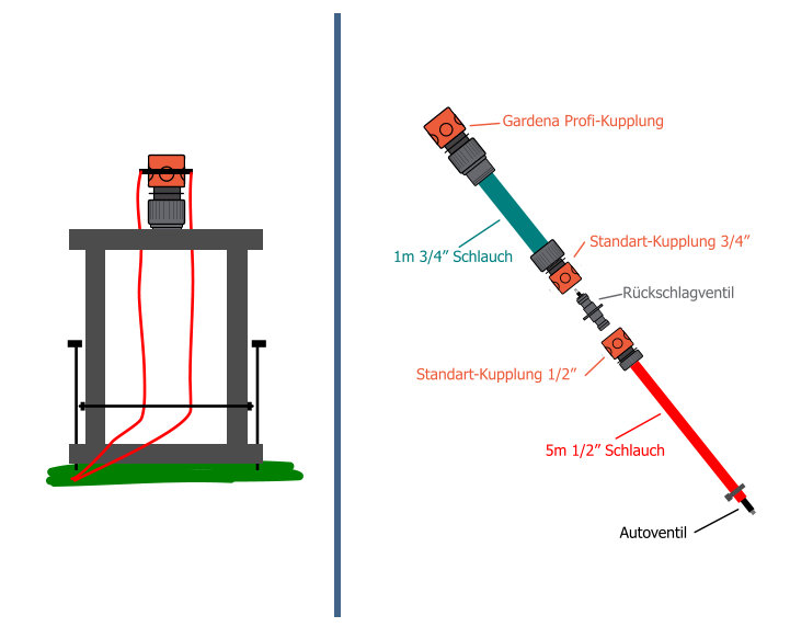

Beitrag 7633271 , Bau der Startrampe [Alter Beitrag30. November 2014 um 20:03]
So, nun geht es weiter:
Teil 2) Bau der Startrampe und der Düse
Während die Drucktank-Segmente trocknen, kann schon mal die Startrampe gebaut werden.
Diese besteht aus einem Grundgerüst, dem Schlauchsystem und dem Auslöser.
Das Grundgerüst besteht in diesem Fall aus vier zusammengeschraubten Holzbrettern, es
können aber auch wesentlich anspruchsvollere Designs gewählt werden, hier im Forum gibt es eine riesige Auswahl an tollen Grundgerüsten.
Das Schlauchsystem ist oben auf dem Bild zu sehen. Die Profi-Kupplung wird durch ein Loch im Grundgerüst gesteckt.
Der Auslöser der Startrampe ist eine Nylon-Schnur, die mithilfe von Kabelbindern an der Profi-Kupplung befestigt ist und durch eine kleine Stange umgelenkt wird.
