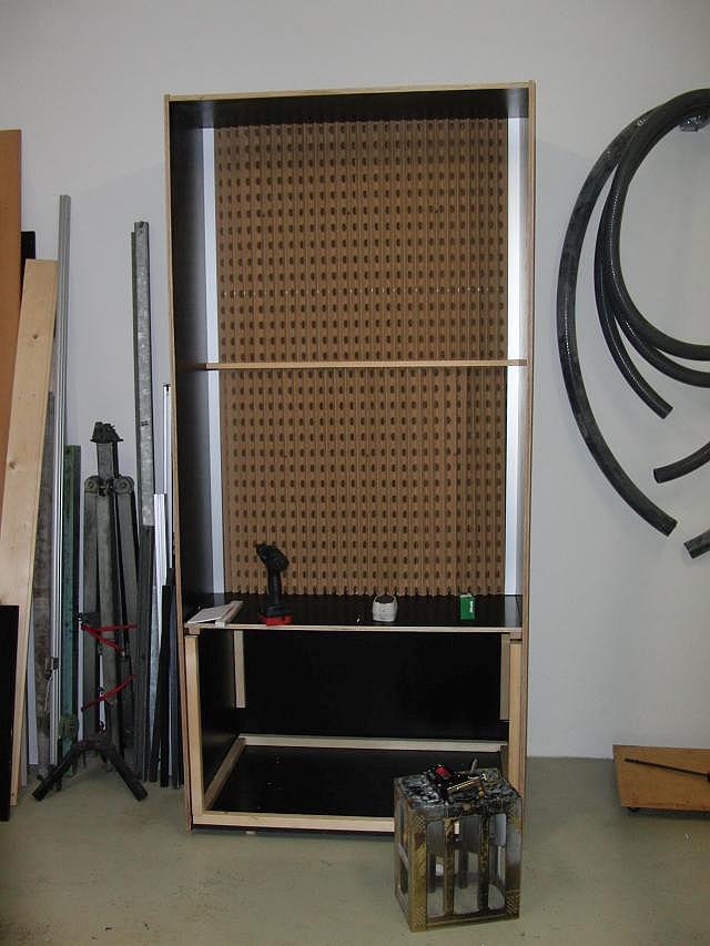

Ich hatte letztens im allseits beliebten "was macht ihr gerade"-Thread erwähnt, dass ich eine Lackierabsaugung gebaut habe. Hier wollte ich sie einmal vorstellen, bzw. den Bau zeigen.
Dia Absaugung dient dazu den Sprühnebel, den man zwangsläufig hat, zu beseitigen. Dazu hat die Kabine einen zweifachen Filter, einmal den üblichen Faserfilter mit 7 cm Stärke, aber davor noch ein Papierfilter, ein sogenannten Andrea-Filter. Der fängt schon den Großteil der Farbpartikel auf und sorgt so für eine längere Standzeit des Faserfilters.
Das filtert so gut, das man im Prinzip per Umluft lackieren kann, wären da nicht die gasförmigen Lösemittel.
Also muss das ganze nach draußen abgeblasen werden.

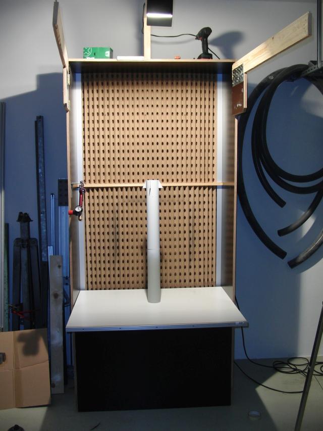

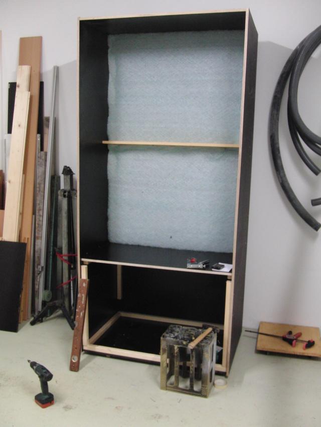

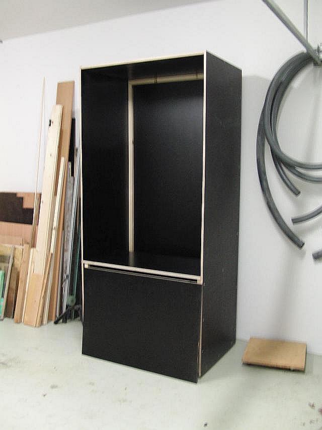

Der Kasten besteht aus 15mm Siebdruckplatte, die Maße sind 220x100x70 (hxbxt)
So sah er im Rohbau aus:

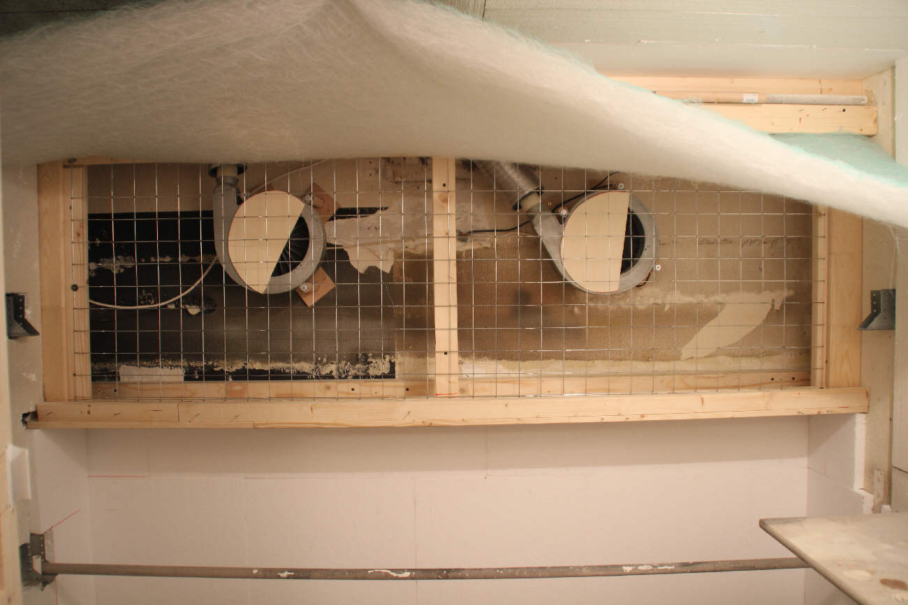

Hinten habe ich Punktschweißgitter angebracht, damit der Faserfilter nicht herunter fällt. Dahinter ist ca. 25 cm Platz.

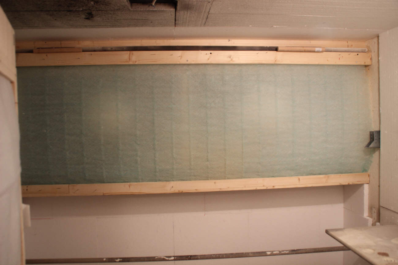

Vor dem Gitter kommt der Faserfilter:

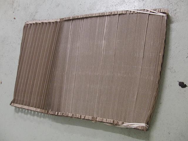

Wie gesagt, der sollte geschützt werden, sonst ist er ratrzfatz voll, also kommt noch ein Papierfilter davor:

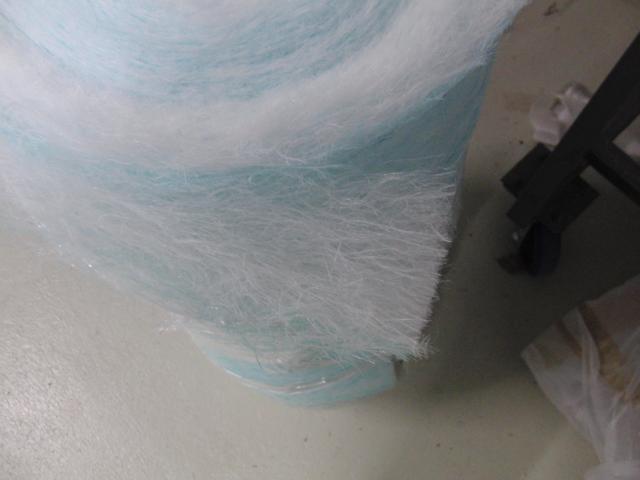

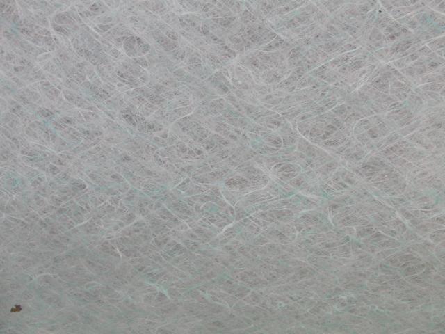

Der Faserfilter sieht von Nahem so aus, ist praktisch ein sehr grobes Glasfaser-Durcheinander, das blöde Zeug piekst auch auf der Haut:

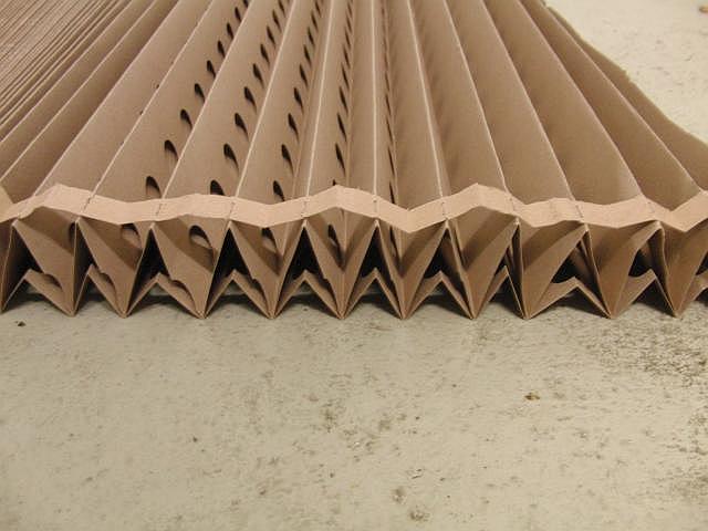

Der Papierfilter ist gefaltet und hat vorn und hinten Löcher, die Partikel müssen um die Ecke und bleiben so kleben:

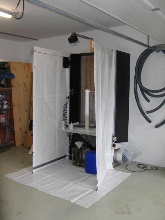

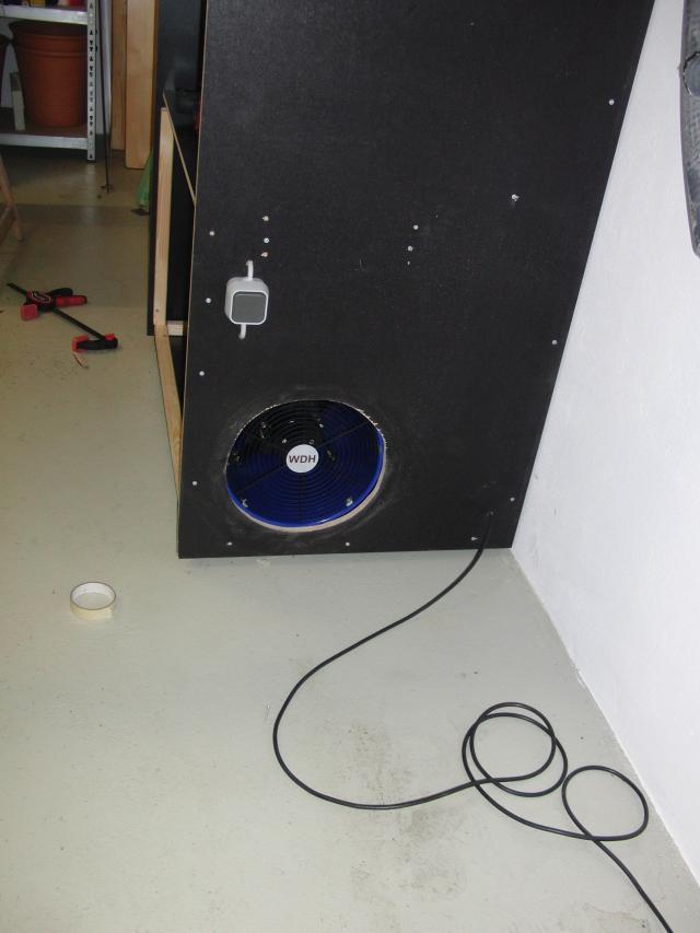

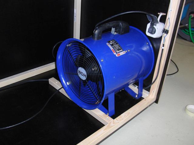

Als Absaugung habe ich ein ordentliches Gebläse bei Ebay ersteigert, es fördert ca. 4000 m3/h Luft, ganz ordentlich also.
Das Teil steht unten drin, es ist Platz für ein Weiteres, aber das eine reicht schon aus:

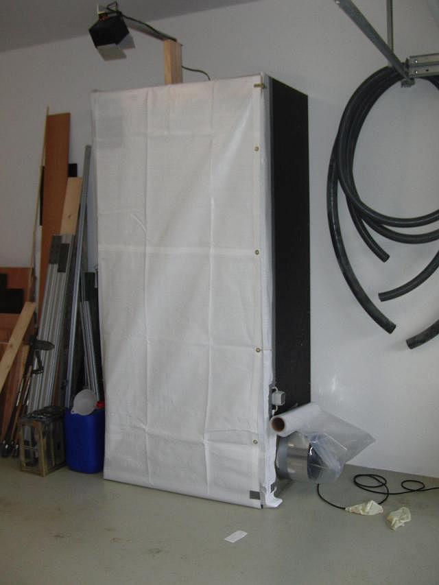

Die Luft wird mit einem PE Folienschlauch nach außen geführt, den gibts bei R&G als Vakuumschlauch zu kaufen. Das lässt sich leicht aufrollen und nimmt so wenig Platz weg.

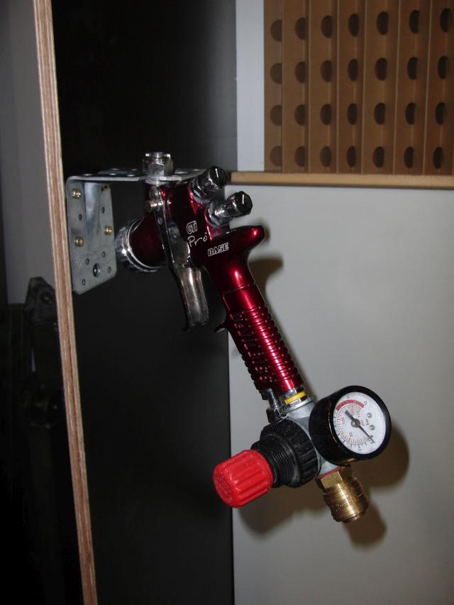

Pistolenhalter ist natürlich auch dabei, nichts ist blöder als wenn man die Pistole nicht loswird.

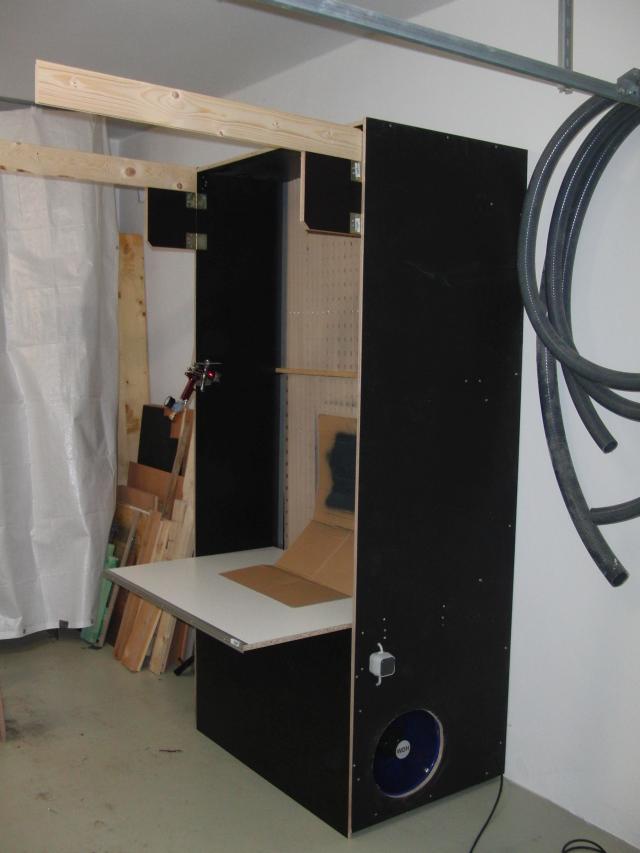

Der Kasten hat dann noch einen ausklappbaren Tisch aus weißer Spanplatte erhalten, der macht doe Arbeitsfläche etwas größer. Da kommt noch ein Drehtisch drauf, ist aber noch nicht fertig.
Oben sitzt eine 2 KW Halogenfilmlampe aus den 60er Jahren, habe ich mal im Keller meiner Schwiegereltern gefunden, Ein Mordsteil, so was von hell, der Wahnsinn :-)
Dann sind links und rechts noch Planen angehängt die den Spray nach außen abfangen sollen,
Das ganze kann man zusammenklappen und ist dann staubdicht verpackt:

Heute habe ich damit mal eine Rakete weiß lackiert, das war toll, ich musste nicht mal eine Maske tragen, nichts zu riechen. Der Saugeffekt ist so groß, dass ich vom Tisch nach oben sprühen kann, es kommt nichts oben an, wird vorher angesaugt.
Das Gebläse macht Lärm, das ist ein bisschen lästig, aber ansonsten ist das Teil optimal zum Lackieren.
Das Gebläse ist ein WDH-SHT28, gibts manchmal bei Ebay gebraucht zu kaufen.
Die Filter gibts als Lackierfilter oder Andreafilter bei Amazon.
Ach und wegen Ex-Motor und so, das ist sicher ein Argument, das Teil saugt aber soviel Luft an, dass es nicht zu einem brennbaren Gemisch kommen kann, zumal die Lacke heutzutage kaum Lösemittel enthalten.
