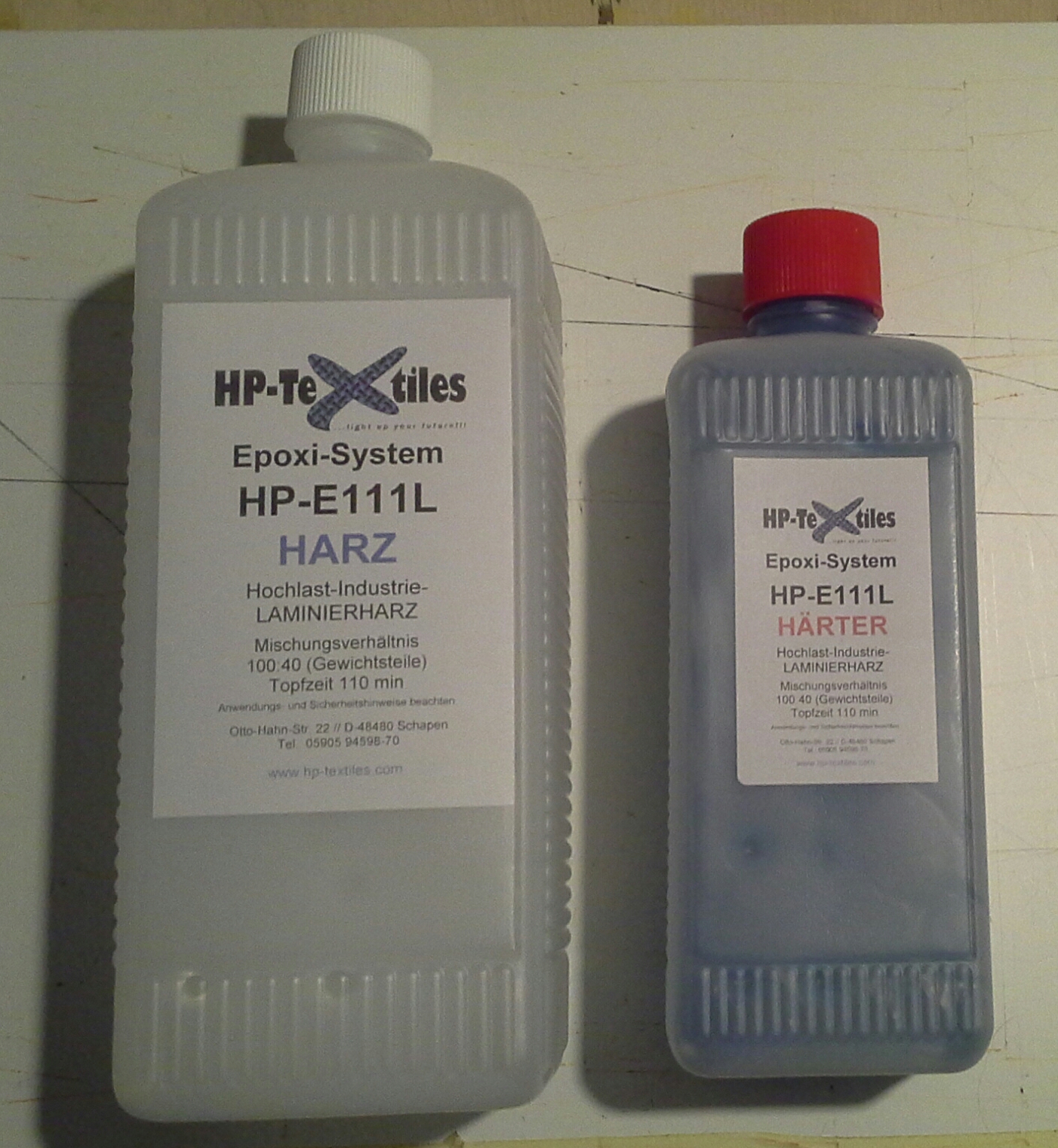

Beitrag 7633793 [Alter Beitrag24. Januar 2015 um 21:58]
Ich bin hiermit sehr zufrieden.
