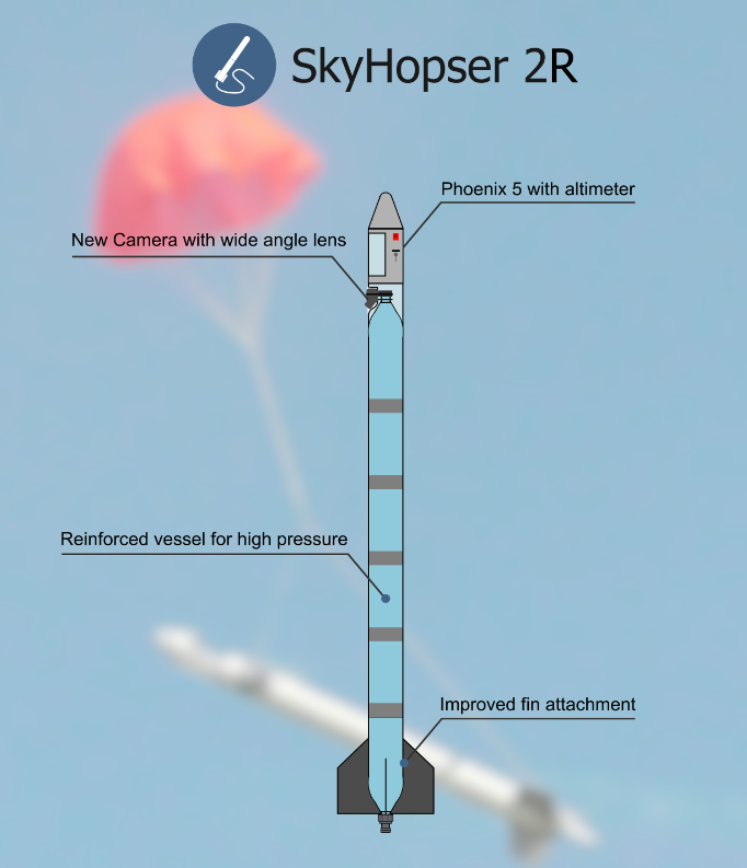

Hallo, wir wollen nun unsere erste glasfaserverstärkte Rakete bauen.
Dazu bauen wir unsere aktuelle Rakete SkyHopser 2 um.
Die Änderungen sind:
-Neue Onboard-Kamera Halterung
-Phönix 5 mit integriertem Höhenmesser (Altimax)
-Glasfaserverstärkter Drucktank
-Verbesserte Flügelbefestigung

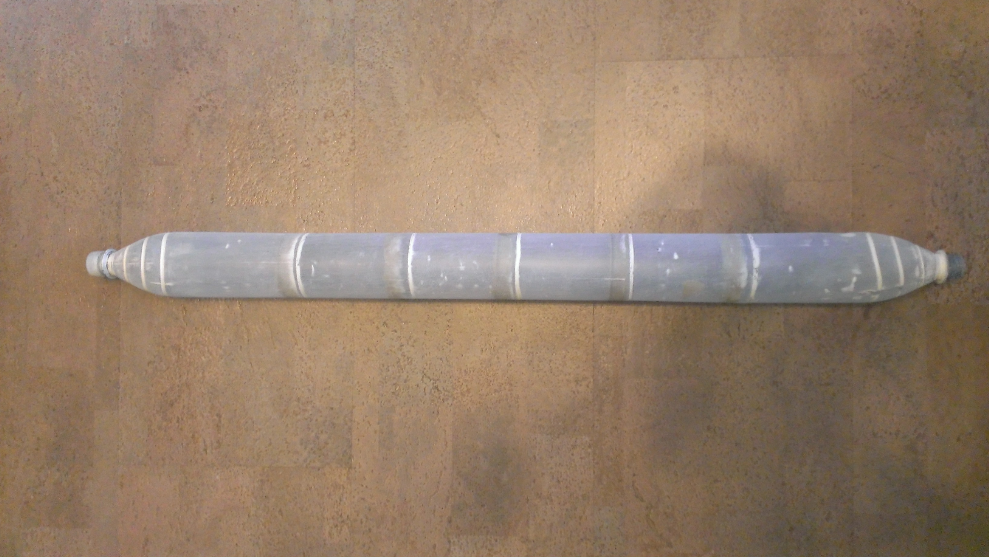

Heute habe ich schon einmal den Lack vom Drucktank abgeschliffen, hat ziemlich lange gedauert. roll eyes (sarcastic)
Das ist das Ergebnis:
Als Material zum Verstärken wollen wir das hier verwenden:
Epoyidharz zum Laminieren
Glasgewebe 86g/m²
Sollte das mit diesen Materialien funktionieren?

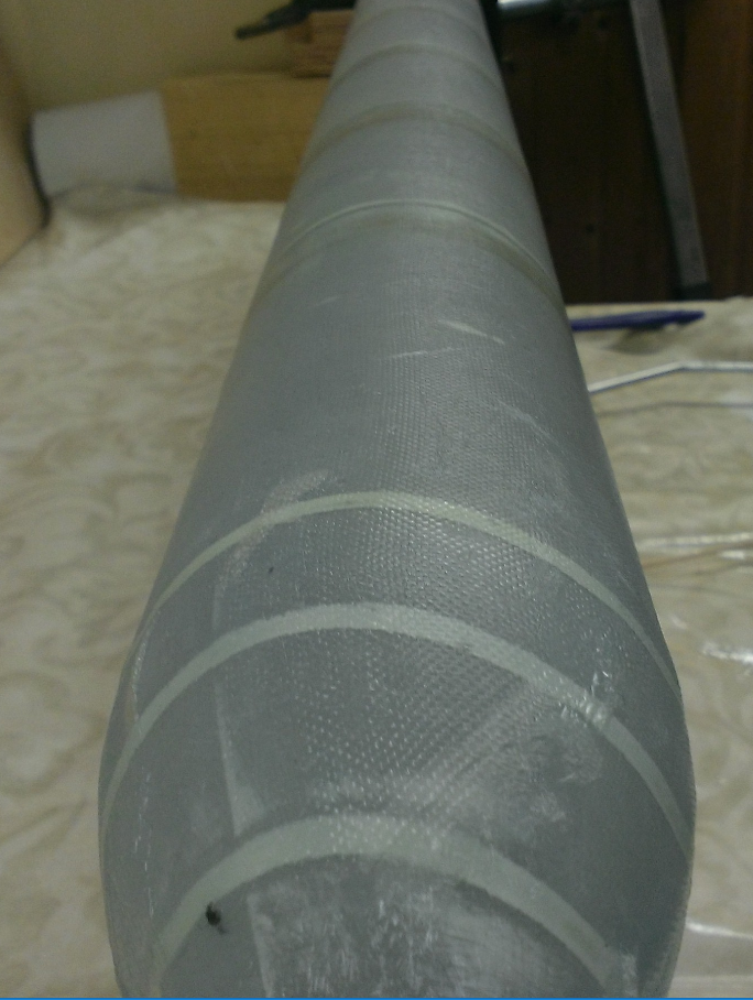

Beitrag 7633851 , Laminiert! [Alter Beitrag31. Januar 2015 um 15:34]
So, der Drucktank ist inzwischen laminiert.
Es hat eigentlich reibungslos funktioniert, ich bin schon sehr gespannt wie unsere Rakete aussieht, wenn der Lack wieder drauf kommt. smile

Beitrag 7633855 [Alter Beitrag31. Januar 2015 um 17:20]
Soweit man das am Foto beurteilen kann, sieht es nach einer guten Arbeit aus.
Jetzt gut aushärten lassen (4 bis 5) Tage und dann schön glatt schleifen (nass schleifen).
Vorsicht: einzelne ausgehärtete Fäden, die hoch stehen, stechen schnell in die Finger!
Weiterhin viel Erfolg und Spaß.
