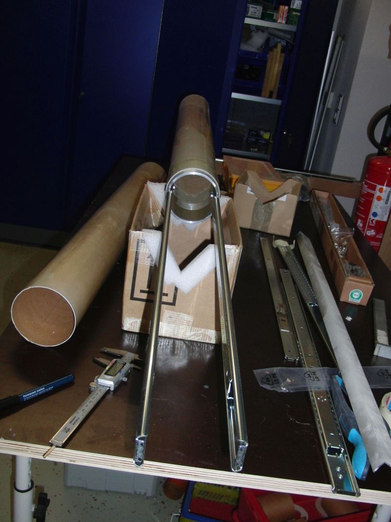

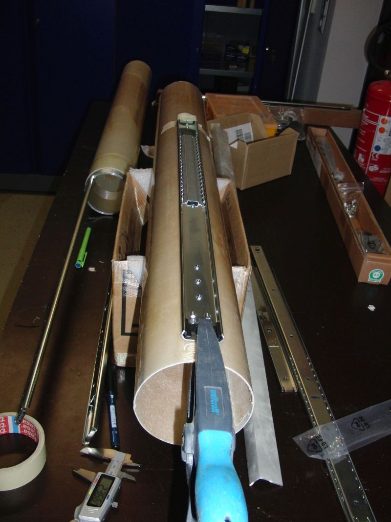

Um das hin zu bekommen wird die Rakete einen ausschiebbaren Behälter bekommen, der läuft auf kugelgelagerten Ausschüben. Am Gipfel angekommen wird der Ausschub entriegelt (Servo) und schiebt dann auf. Dadurch werden nacheinander die Satelliten freigesetzt und die Bremsflächen ausgeklappt.

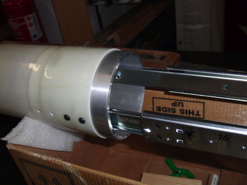

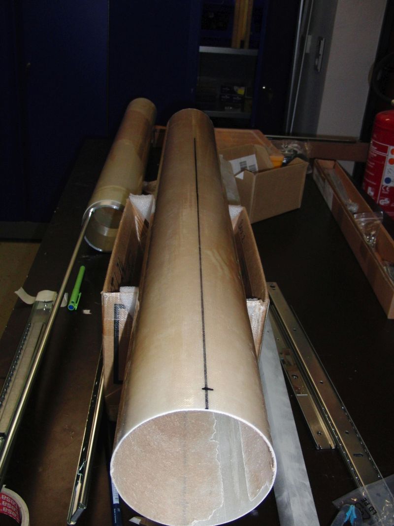

Zuerst habe ich 2 GFK-Rohre gewickelt, 6 Lagen 160g-Gewebe. 100mm Durchmesser haben die Rohre.
Eines hat am Ende 5 zusätzliche Lagen um den Befestigungspunkt der Ausschübe zu verstärken.
An dieser Stelle wird ein Alurohr eingeschoben und verschraubt, dass die Kräfte verteilen soll.
Das Rohr:
Anzeichnen der Befestigungslöcher:
Pass-Test

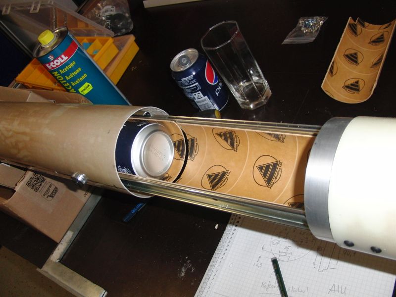

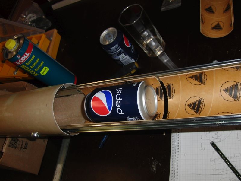

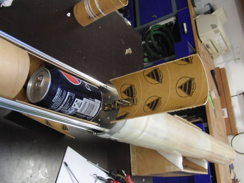

Zwischen den Ausschüben kommen zwei Halbschalen, die die Satelliten aufnehmen, zusammen mit einer Auswurfmechanik.
Es wird eine Dose nach links und eine nach rechts ausgeworfen, damit sie sich nicht berühren.

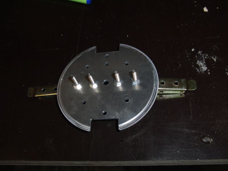

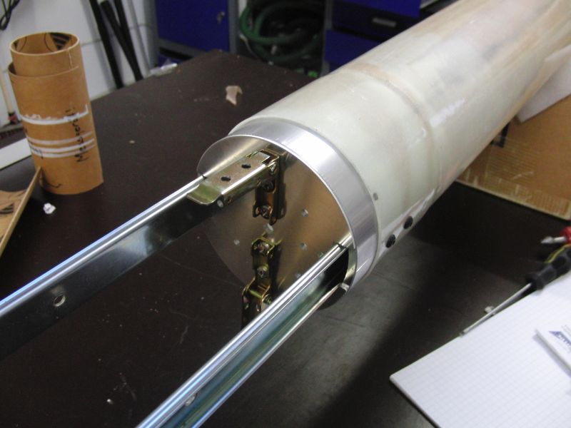

Ein Aluspant nimmt die Scharniere für die Bremsflächen auf. Das sind zweckentfemdete Kisten-Spanner, die habe ich genommen weil sie eine gut sperrende Kante haben, sie lassen sich nur 180° öffnen, ideal.
Bremsklappe zu
Und offen.

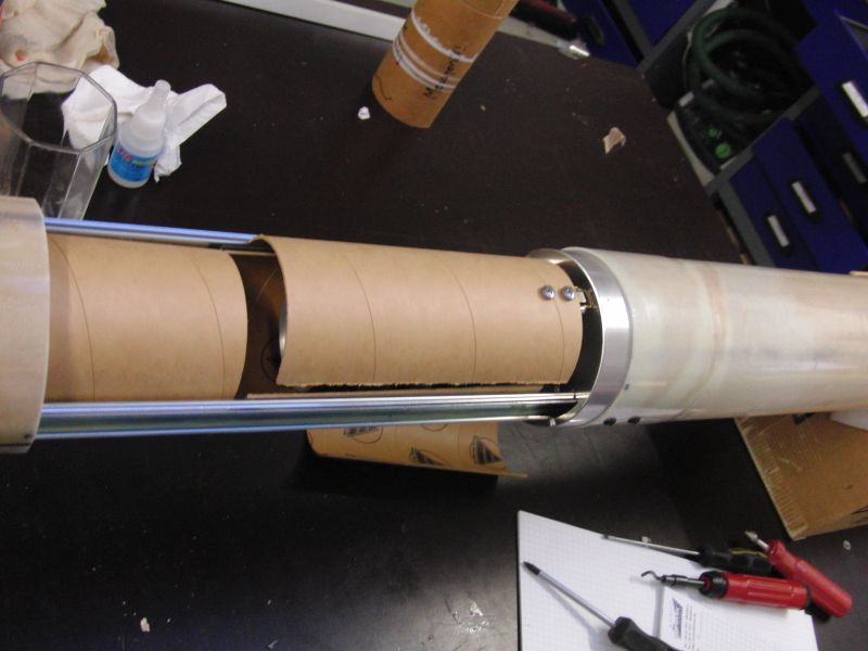

Die Schrauben sind nur mal eben zum festmachen drin, da kommen nachher genau passende rein.
Das ganze lässt sich sehr leichtgängig zusammen schieben.
Jetzt müssen noch Spanten für die Satellitenschalen gemacht werden, dann folgt die Verriegelungsmechanik.

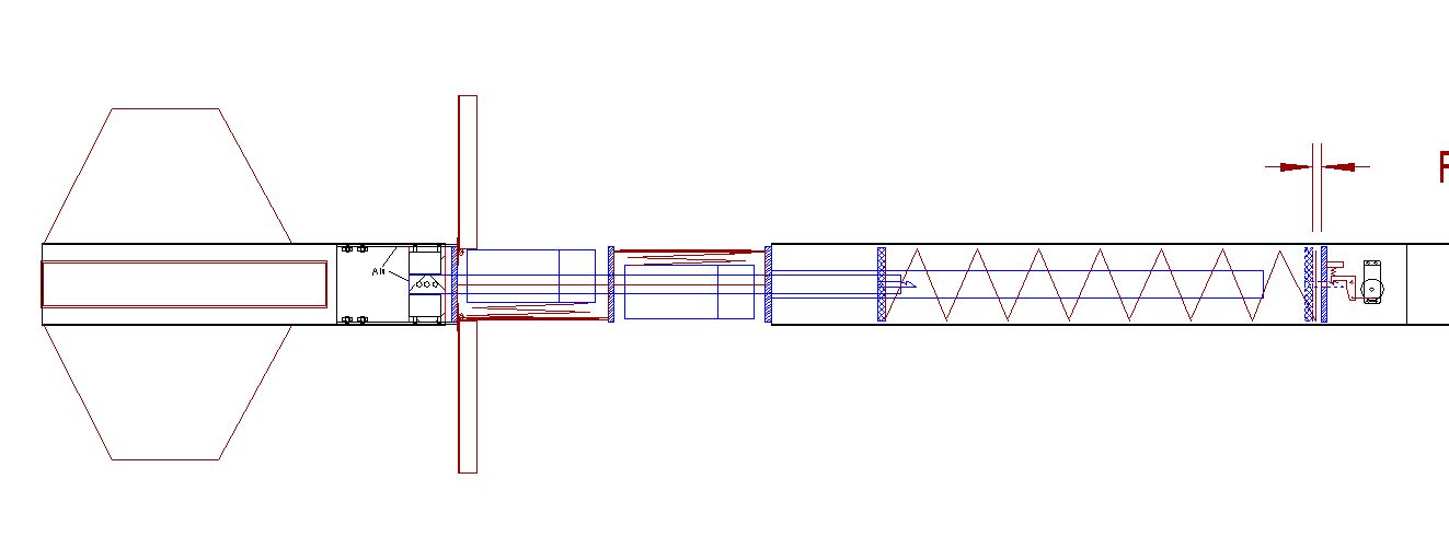

Der Plan sieht in etwa so aus:
