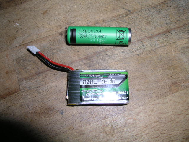

Übrigens eine andere interessante, weil langlebiger als Tütenlipos (Lithium Cobalt), Alternative sind Industriebecherzellen auf LiMn Basis. Diese haben eine 0,1V geringere Spannungslage (nominell 3,6V statt 3,7, bei 4,1V Ladeschlußspannung entgegen 4,2V ) Bezgl. Ladetechnik geht notfalls auch noch ein reines Lipogerät, weil die LiMn Zellen unempfindlicher gegen geringe Überladung sind. Wobei auch die billigsten Ladegeräte meist schon über LiMn bzw. LiIon Modus verfügen.
Auf dem Foto ein 1S 750mAh 3,7V Tütenlipo und die 14500er LiMn mit 3,6V 680mAh. Beide 19g. Die Becherzelle hat 14mm Durchmesser und ist 50mm lang.
Beim Kauf nicht verwechseln mit der 18650er Baugröße die z.B. viel in Laptops und Akkuschraubern verwendet wird. Die Zellen sehen auf Fotos genauso aus, sind aber einen ganzen Kanten größer bei dementsprechend höherer Kapazität ( und/oder niedrigerem Innenwiderstand, etc ).
