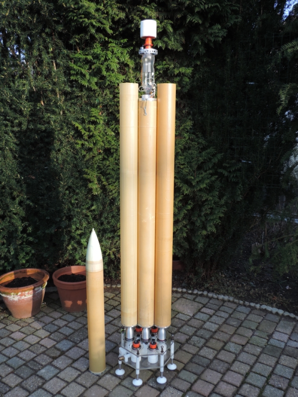

, 18 Liter Delta Heavy

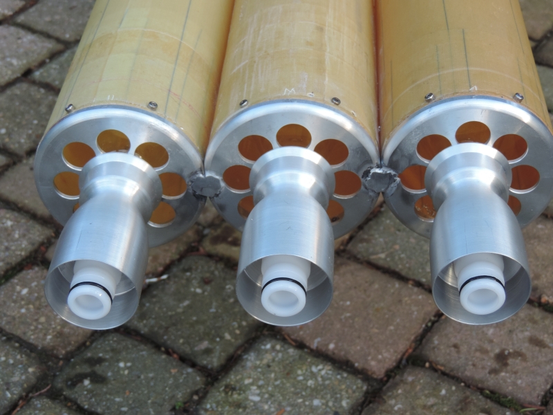

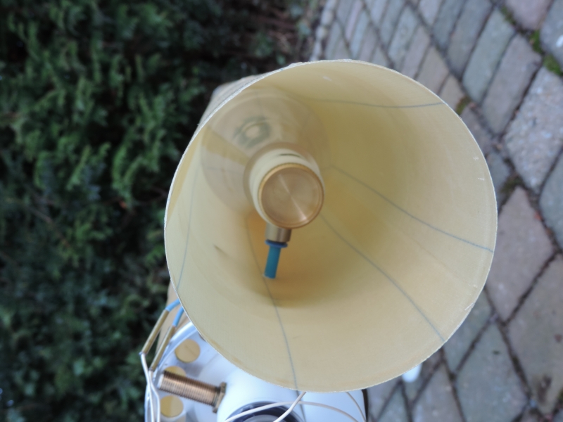

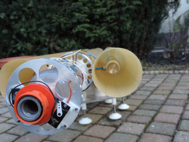

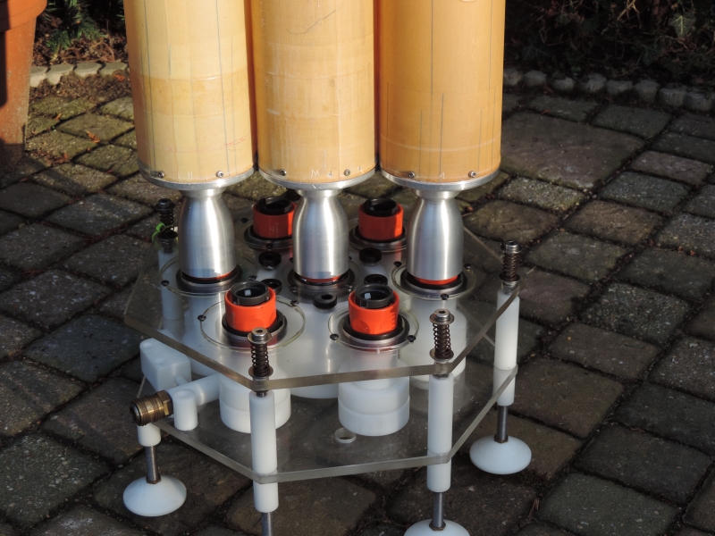

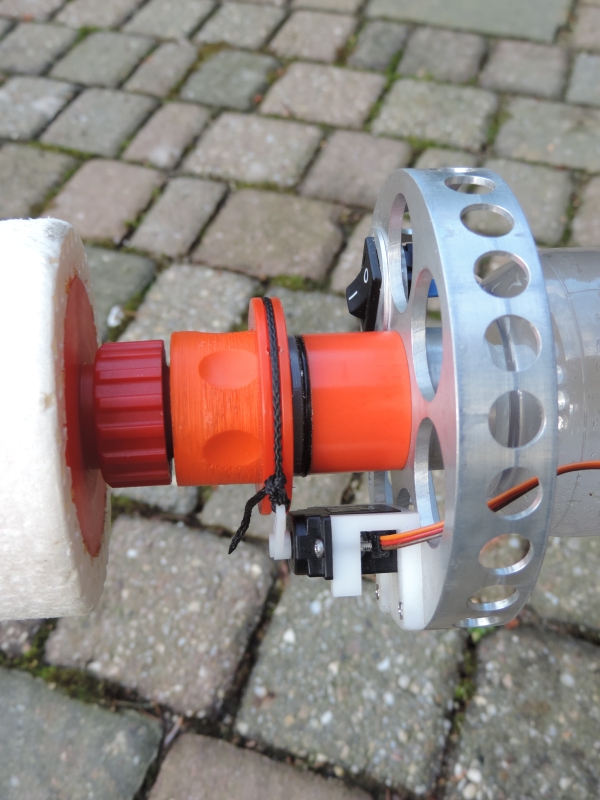

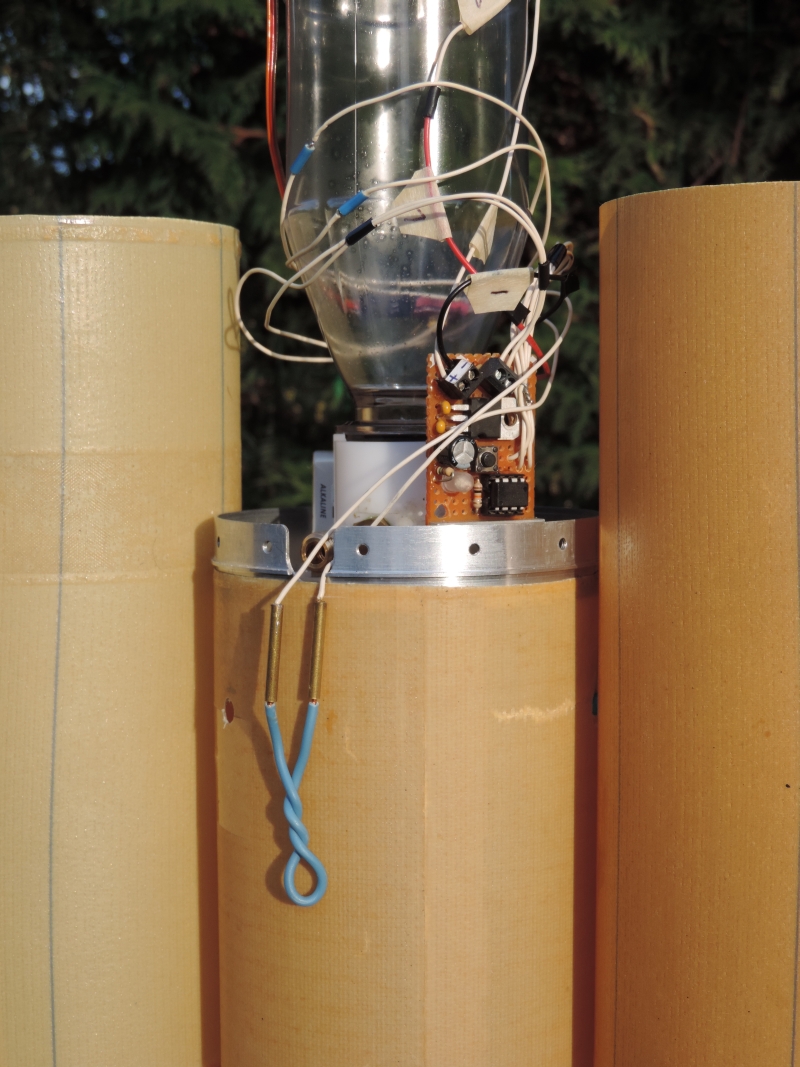

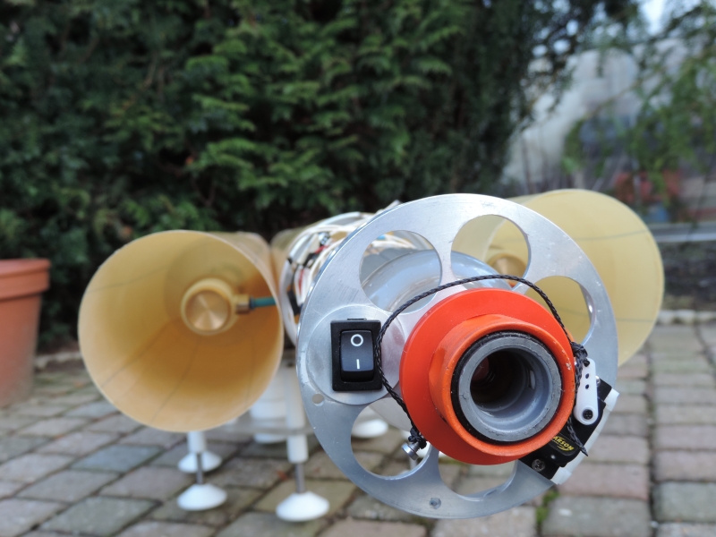

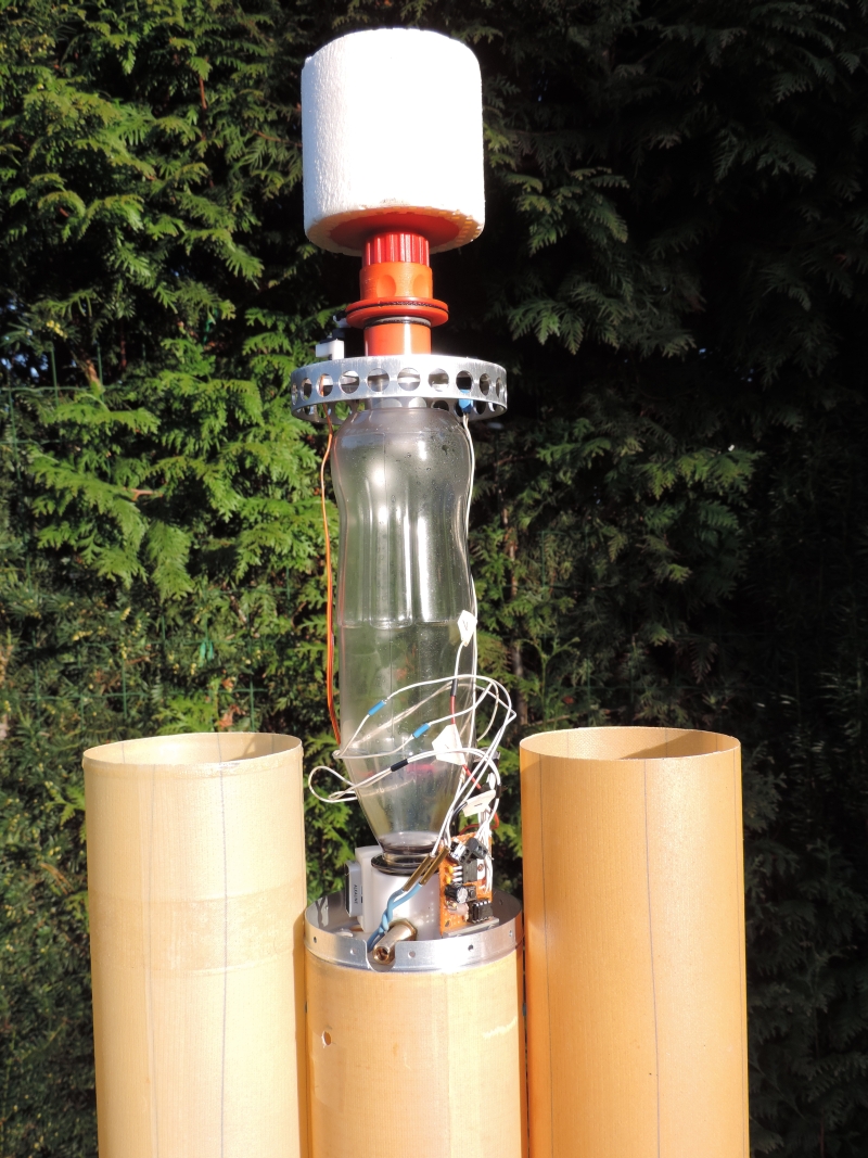

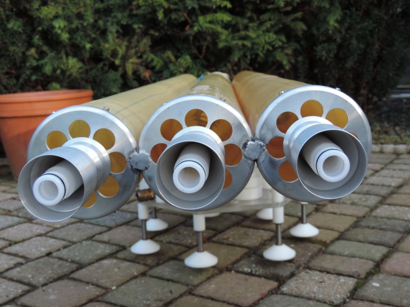

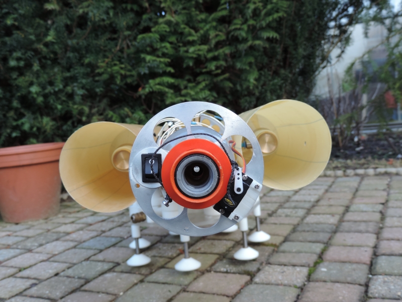

Konnte es nicht lassen, wieder einmal eine "Neue" zu bauen! Inspiriert durch Rolli`s Delta ist eine fast Scale gebaute "DELTA HEAVY" dabei herausgekommen. Die Spitzen der Booster trocknen noch.

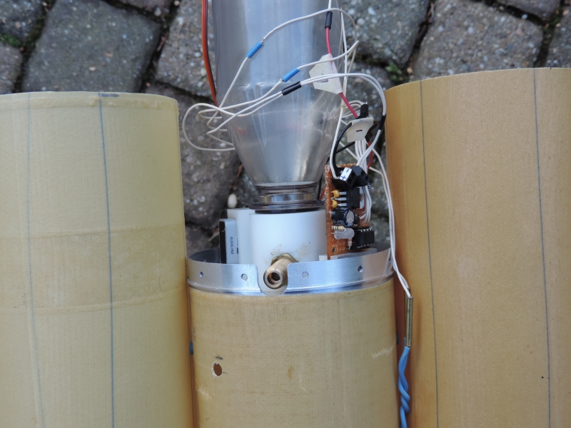

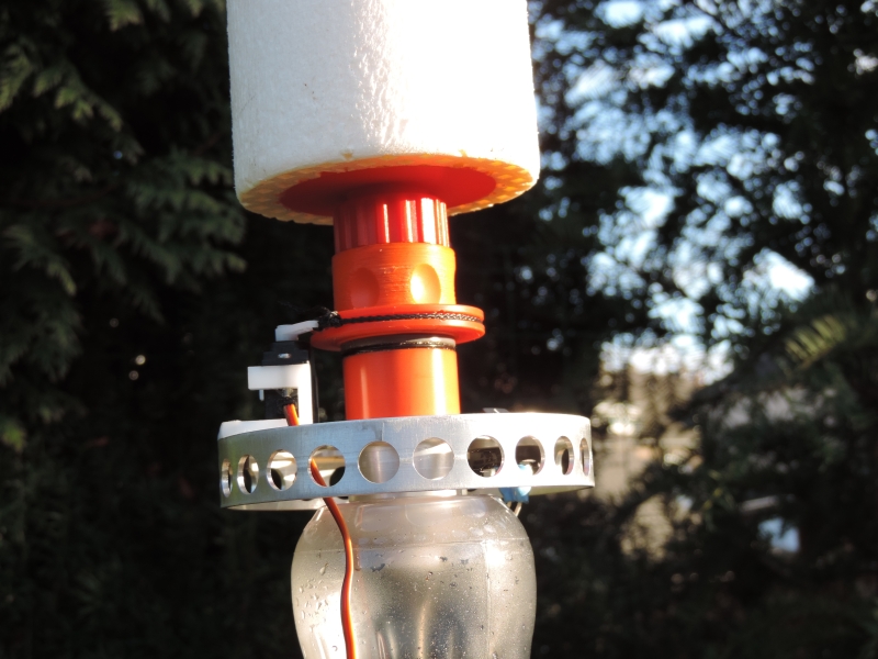

Höhe 2150mm, Volumen 18 Liter, Gewicht 3,2kg, Startdruck 18bar, Fallschirmausstoß per Luftdruck mit separatem Tank und Timersteuerung mit Abreißkontakt. Gruss Batkiter Geändert von Batkiter am 27. Februar 2015 um 18:02 Batkiter, der mit dem Drachen tanzt! |

Du willst aber mit der Rakete nicht starten ... oder ? So ein Modell gehört in eine Vitrine. Das ist einfach nur Wahnsinn wie du das alles gemacht hast. Einfach nur Toll !!! Grüße Paul |

Supergeil, kann ich da nur sagen! Du musst mal zum RJD kommen, die würde ich zu gerne mal fliegen sehen.

ich bin sprachlos. Das Teil ist echt irre. Faszinierend, was für individuelle Einzelteile Du da immer anfertigst und verbaust. Wie hast Du die Drucktanks gebaut? Was für einen Schirm nimmst Du bei 3,2 kg ? Viel Erfolg beim ersten Flug. Marcel If You Don't Try, You'll Never Know |

, Fallschirm
Hallo Marcel!
Drucktanks aus 1,5ltr. Mehrwegflaschen mit Boden-Bodenverschraubung und verklebten Muffen. Fallschirm 1000mm Durchmesser Gruß Claus Hallo Claus, ich bin sprachlos. Das Teil ist echt irre. Faszinierend, was für individuelle Einzelteile Du da immer anfertigst und verbaust. Wie hast Du die Drucktanks gebaut? Was für einen Schirm nimmst Du bei 3,2 kg ? Viel Erfolg beim ersten Flug. Marcel Geändert von Batkiter am 28. Februar 2015 um 16:34 Batkiter, der mit dem Drachen tanzt! |

Hallo Claus,
sind die langen braunen Rohre aus Gfk? Sag mal, bist Du bei 3,2 kg mit einem 100 cm schirm nicht etwas schnell unterwegs? Marcel If You Don't Try, You'll Never Know |
