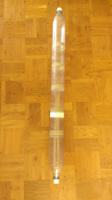

, Neue Klebetechnik oder schon bekannt?
Hallo ihr Raketenbauer,
ich habe einen 3,3 Liter Druckkörper aus 1L Bonaquaflaschen geklebt. Ich habe einfach mehrere Zylinder geschnitten, und jeweils einen in den anderen geschoben. Überlappung jeweils max. ca. 20mm. Geklebt mit Ponal PU Construkt aus der Kartusche. Es sollte nur ein Versuch sein, möglichst leicht zu bauen. Also ohne Muffen innen oder aussen. Abschluss oben wie unten sin dann nur Flaschen, an denen der Boden fehlt. SST ist das ja schonmal nicht. Ist das AST ???? Das tolle: 11 bar habe ich schon mehrfach gesetet. Hält! Tip um die Klebefähigkeit zu erhöhen: Die Flaschen im Geschirrspüler waschen. Aber nicht zu warm. Die relativ aggressive Chemie im Waschmittel erhöht die Klebefähigkeit (meine ich) Grüße Chris Das Wasser muss raus! -MUSS! |

Das kommt mir bekannt vor und ist entweder AST oder HHM. Das macht aber im Grunde nichts, solange du damit Erfolg hast!
Was den Geschirrspüler angeht: Der wirkt vermutlich einfach nur gut entfettend. Auf fettigen/verunreinigten Klebeflächen hält kein Klebstoff der Welt gut. mfG Markus WARNUNG: Dieser Beitrag kann Spuren von Ironie beinhalten Ich bin weder eine Suchmaschine, noch ein Nachschlagewerk - PNs zu Themen die im Forum stehen oder dorthin gehören, werde ich nicht beantworten. Bilder bitte NICHT über Imageshack oder andere Imagehoster einbinden! |
Beitrag 7634356
Was sicher besser und wasserfrei geht ist Aceton, das entfettet am besten, löst aber auch das PE leicht an, also nicht zu viel nehmen.
Ansonsten halten PU-Kleber auch auf PE, habe ich früher auch oft benutzt. z.B. Lugato Bomenfest, bleibt elastisch und geht nie wieder ab. Flasche anschleifen, entfetten und PU drauf. Louis Always keep the pointy side up! |

Das was du da beschreibst hört sich ziemlich nach AST an, genau so haben wir unsere SkyHopser 2 Rakete gebaut:
Sieht das bei dir auch so aus, oder hast du etwas anders gemacht? Gruß Julian "Die Genialität einer Konstruktion liegt in ihrer Einfachheit – Kompliziert bauen kann jeder." -Sergei Koroljow, russischer Raketenpionier Besuche unsere Webseite mit vielen Anleitungen, News und Informationen zu unseren Projekten: www.raketfuedrockets.com |

Jepp, so sieht das bei mir aus.
Wie gesagt, ohne Muffen! Oder? Im unteren Bereich ist bei euch aber irgendwie was anders. Oder klebt da noch Abklebetape? Ihr habt die aber ja hinterher noch mit GFK verstärkt. Gleicht der höhere mögliche Druck die Gewichtserhöhung durch die Verstärkung denn aus? (Simulation?) Und: was ist HHM? Chris Geändert von ElCondor am 12. März 2015 um 15:13 Das Wasser muss raus! -MUSS! |

Ja, das ist Abklebetape für's Lackieren zum Ablesen des Wasserstands.
Und ja, das rentiert sich. Das kommt aber natürlich immer davon ab wie viel du dem Drucktank zutraust. Gehen wir ohne GFK von 8 Bar und mit GFK von 14 Bar aus, so fliegt die Rakete um einiges höher, trotz des höheren Gewichts. "Die Genialität einer Konstruktion liegt in ihrer Einfachheit – Kompliziert bauen kann jeder." -Sergei Koroljow, russischer Raketenpionier Besuche unsere Webseite mit vielen Anleitungen, News und Informationen zu unseren Projekten: www.raketfuedrockets.com |

Nee, nee!
HHM ist mit Muffe von aussen. Interessanter weise wurden zwei Flaschen gefunden, die saugend ineinander passen, wenn ich den tread richtig gelesen habe. Das Wasser muss raus! -MUSS! |
