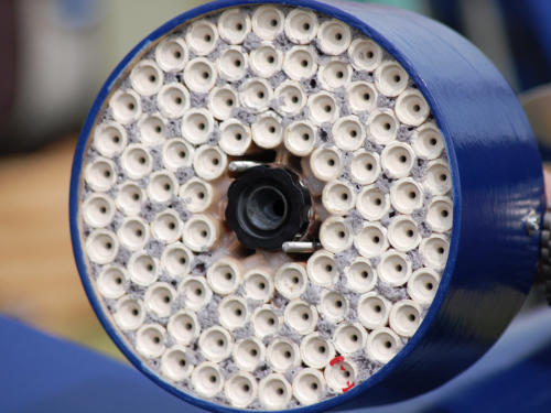

Es waren weit über 400 Elkos, günstig bei ebay ersteigert.
Es war gedacht für einen 20er Cluster mit Held 5000 und Titanzündern....
@ Achim, dein Zündgerät hat mich damals schon sehr fasziniert, schade das es nie zum Einsatz gekommen ist!
Ich stelle mir nur gerade vor, du wolltest "nur" 20 Motoren Zünden, wie groß hätte es sein müssen, wenn ich die 89
Motoren in meiner Medusa-2 hätte auch nach dem Prinzip zünden wollen......eek! fg

@ Andreas, das Teil war schon extrem beeindruckend. Ich hätte ja fast auch Probleme getippt wegen des Hitzestaus bei den inneren Motoren. hast du noch ein Startfoto?
