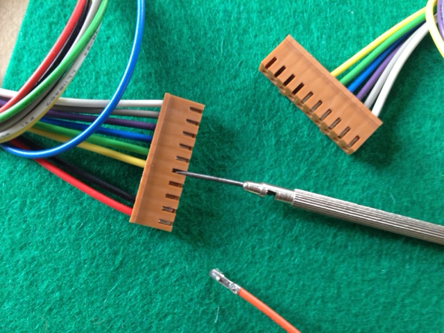

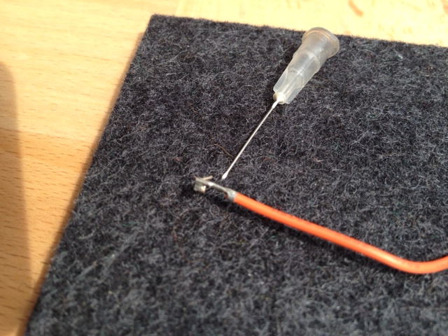

Hallo Tom,
du kannst das am Alitmaxstecker ganz einfach ändern,
sodass die Polung Rot / schwarz zu den Lipopolung farblich passt.
Fotos sagen mehr als Worte,
Beim Kabelschuh dann die Feder etwas aufbiegen und umstecken.
Fertig.
VG Jürgen

Perfekt,
Dann habe ich ja richtig gelesen...ich wollte nämlich nächste Woche weiterbauen, und die Geschichte liess mir keine Ruhe. Ich habe "nur" den Altimax G2 mini, aber es ist mein erster Gehversuch mit Lipo-Akkus!
